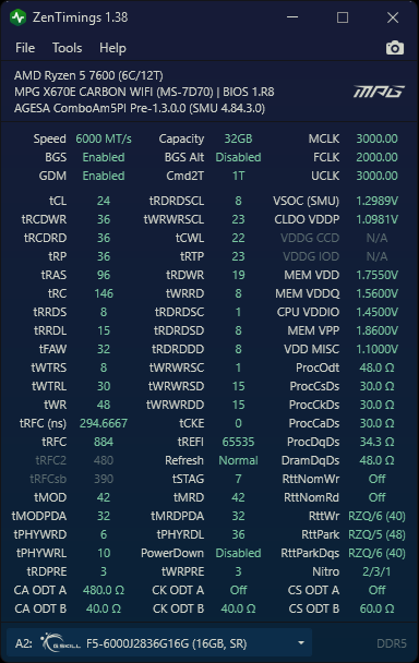

Hocam yine bir takım denemeler içerisindeyim :D . VT3 ü geçersem eğer ayrı konu açacağım.
Eki Görüntüle 251574
İyi, senin de 1.95V az kalmış. Nebi Bey görmesin, forumu ziyaret ettiğinde 1.45V üzeri verenleri azarlamıştı en son. Gizli saklı kullan 1.75, aman kimse görmesin. :)

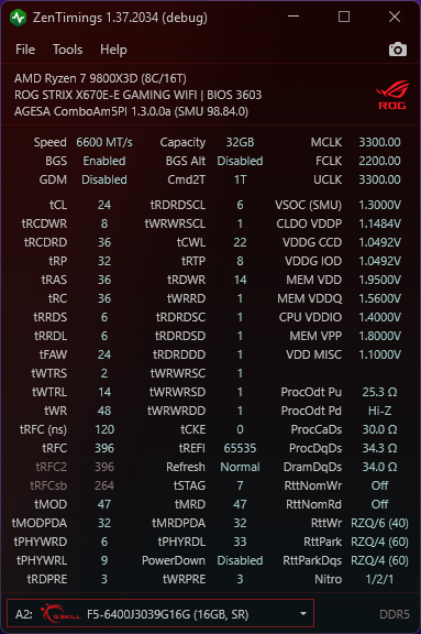

@MAH0A Senin kit şu anda elimde olsa çok rahat ederdim. 6600 C24 garantiydi. M-Die için sınırın bu şekilde olması çok üzücü gerçekten. M-Die önerenlere gelsin bu da.
Eki Görüntüle 251577
@ggbye 1.65 verilmiyor diyordu, hani nerede? Az daha zorlasa 1.95 görecek adam. :)
Eki Görüntüle 251584
ASUS Tuf x870e 1.65 üstü boot etmiyor, diyorum.
Onun sebebi M-Die 1.65 üzeri Scale olacağı garantisi yok. Sende M-Die var şu anda, TUF ile alakalı değil yani o sorun. A-Die geçince düzelir.
1.65 yerine 1.7 verdiğinde Boot etmiyorsa stabilite bozuyor, yemiyor o voltajı. Tek sebebi M-Die olması.
@ggbye TUF X870 yiyor da TUF X870E neden yemesin? Her M-Die 1.8 yemez, seçmece kit bunlar. 1.65 üzeri M-Die düşüşe geçer, Boot dahi etmeyebilir. A-Die 1.85'e kadar garanti. 2V genelde mümkün olur onda ama günlük kullanılmaz. Normal kullanıcı A-Die için 1.75 geçmemesi lazım, M-Die için 1.65 geçmemesi lazım. Ben M-Die olmasına rağmen 1.8'deyim, kit Scale olduğu ve soğuttuğun müddetçe sorun yok.

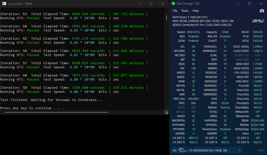

Hocam 45 dakika geride kaldı, iterasyonların hepsi tutarlı. 6000 CL24 ayarı kazandıralım bu foruma, bu konunun hakkıdır 😅
Senin kit CL24 sınır 1.75 demek ki, 6000 CL28 olması bir şey değiştirmiyor. 6000 CL26 1.4V kit harici hepsi yüksek VDD istiyor. Silikona bağlı değişir bu durum. Benim M-Die'da 1.8V 6600 CL26 açabilmem bile çok büyük şans. 1.85'te kit patlıyor. 1.82 scaling sınırı.
Gear kapalı iken 1.9 VDD istiyor ama 1.85'te kit patlıyor. Gear kapalı 6600 CL26 şansı yok yani. Kit 15 derece olursa 1.8'e ancak açılır.
Hocam direk 1.75 ayarlayıp testi girdim. 1.7 falan denemedim henüz. Bir de 1usmus falan daha yapmadım henüz. Direk IMC kaldırabilecek mi diye VT3 e daldım.

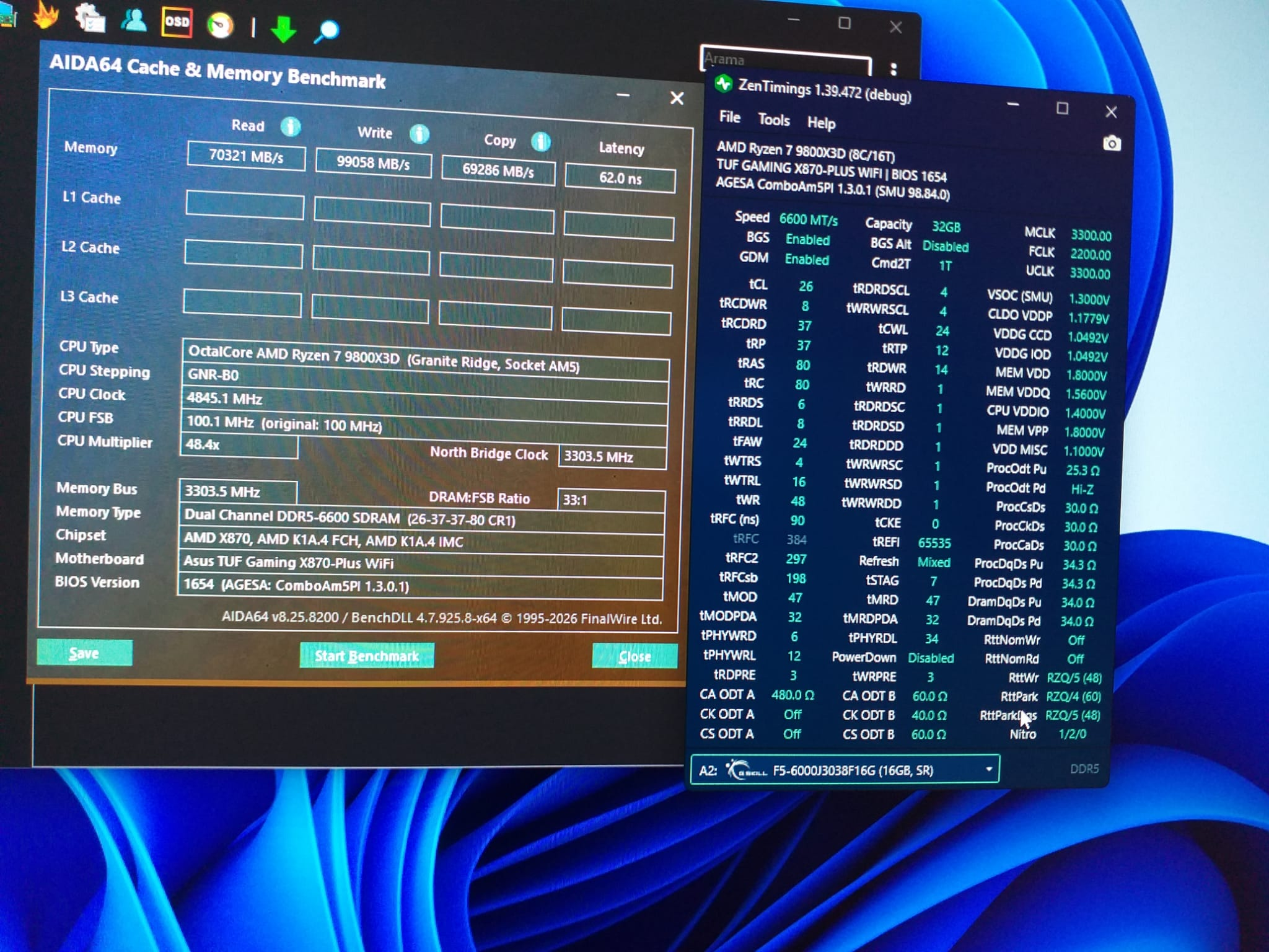

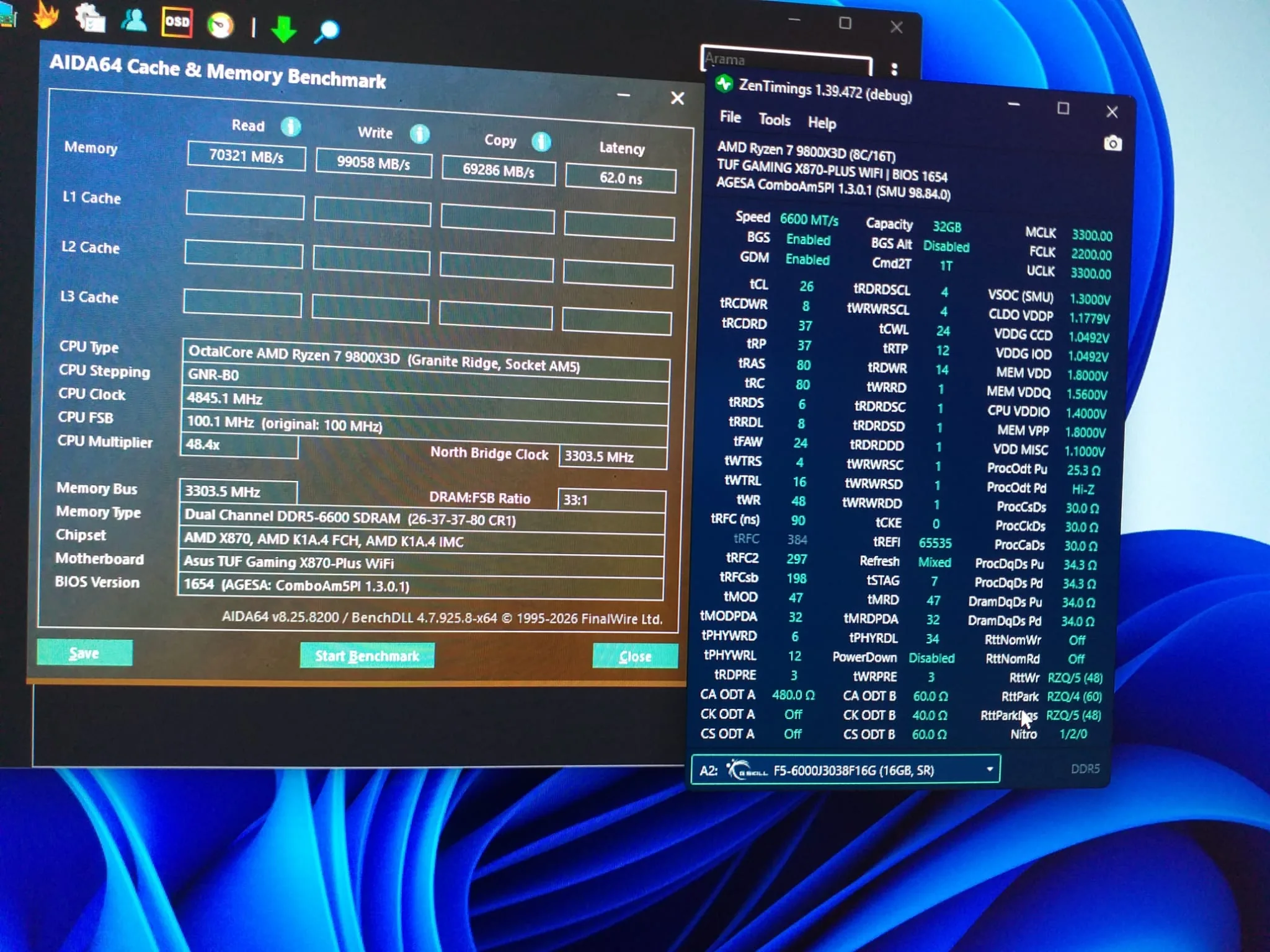

AIDA sonuçlarını @elninolaz ile kıyas edin. M-Die 16 GB 6600 CL26-37-37, Gear Down Enabled (1.5T), tCK 3-3, Nitro 1-2-0, ARd 2 (PHY 36-36), Bank Refresh Mode Mixed, Burst 1x-1x, Bias 0-1 AIDA sonucu:
Eki Görüntüle 252072
