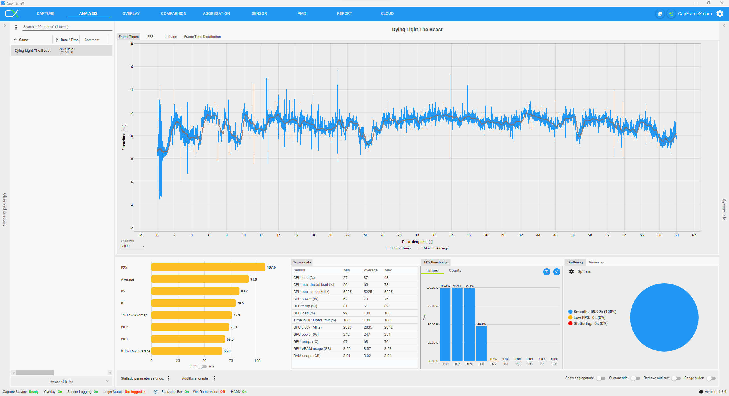

LTSC yükledim DL The beast oyununda DLSS yerine TAA açıp performansa alınca 300 FPS'yi görüp GPU %100'e dayandı. DLSS'de hala problem var gibi daha fazla test yapılıyor. Bu arada LTSC efsaneymiş.

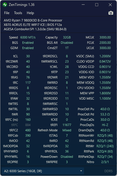

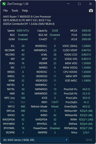

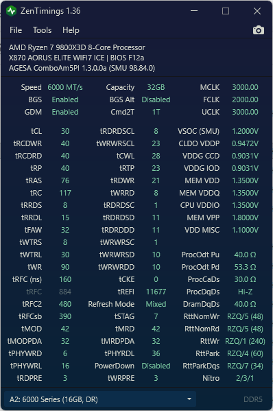

Hocam CL28 profili ve bu ayarlar AGESA 1.3.0.0 da artık çalışmıyor BIOS güncellemenin zararı oldu. Neyse ki doğrudan BIOS'a atıyor BOOT failure diye.
Hangi BIOS'tasınız? Zen A2-B2 iletin bu sürümden:
CL30 bile çalışmadı. EXPO'da BOOT edebildim ancak.
Bire bir aynısını yaptım, 3-4 sefer traine alıyor sistemi kapatıp geri açıyor ama başarısız diyor. Bu EXPO ayarları zaten sistem açılmıyordu başka türlü.

Bu arada LTSC ile taze oyun testi.
Ben de modifiye kurdum, üstüne Debloat'ladım. Defender vs. de sildim. İşlem 45'e düştü Win10'da. X3D'ler Win11'de bir tık daha iyi FPS veriyor. Ya Scheduler ya da Chipset Driver kaynaklı. Ama çok da önemli değil. Monitör 1000 Hz değil sonuçta.
@Falconpolat Gigabyte'da Beta'lar problematik olabiliyor. Var olan stabiliteyi bozdu muhtemelen. Gear kapattıysak Gear açık deneyin. Nitro 1-2-1 ise 1-3-1 vs. deneyin. Deneme-yanılma ile çözülür, diye düşünüyorum BIOS ayar kısmı.
