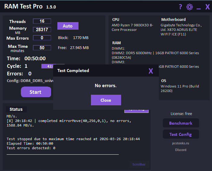

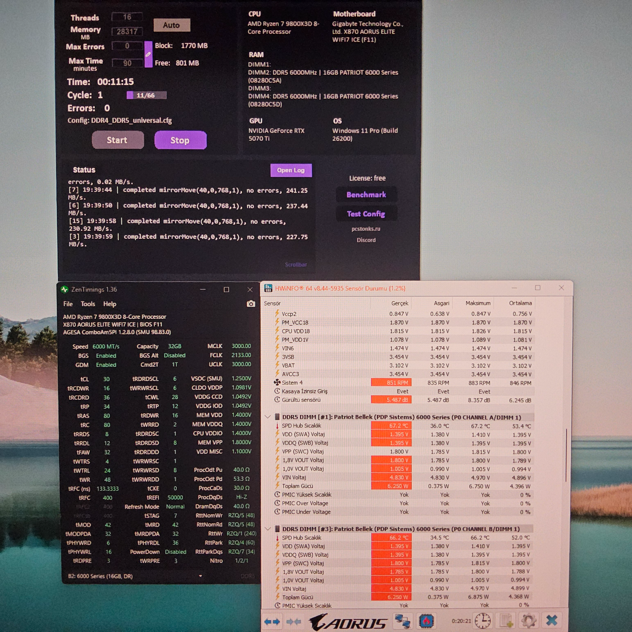

Isınma 67 derecede durduruldu ivme kesildi. Nitro burst ayarlamayı unuttum aptal kafa işte. Testi 30 veya 45 dakika yapsam olur mu bugün pek vaktim yok bunu beklemeye? A2 ve B2 bire bir aynı bu arada. Hafta sonu çok daha detaylı ilgileneceğim.
70 dakika civarlarında 1 Loop bitiyor SR'de ama sende DR var. 90 dakika tamamlasan yeter. Dediklerimi harfiyen düzenlediysen hiç sıkıntı yaşamaman lazım. Bence MCR kapalı kalsın Burst 1x iken, 10 saniye sürüyor. OC profilde böyle kalması iyi. Bu değerler tam yerinde, bozmayın.

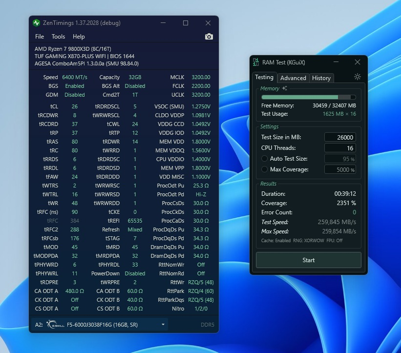

Sıkılmış profil istiyordun, al sana sıkılmış profil. Bu da içinde kalmasın:
@perFUNCTORY M-die için ötesi yoktan kasıt tam olarak bu, diyor. @TechMad
Bu nedir yav? 6400, CL26, GDM kapalı, FCLK 2200. Bunu M-Die yapabiliyorsa daha ne olsun mis. Bir ara 6400’ü ben de açmıştım 95 ns ile.
CL değerine dalmadan önce oyunlarda stabil olup olmadığını bugün test edeceğim. Ara sıra takılmalar oluyor ama yükleme takılmaları mı oyundan mı çözmeye çalışayım. Bir de Gemini bana tRC ile tras aynı değere sahip olursa stutter yapabileceğini söylüyor. Tras'ı hatırlarsanız 118 gibi rakamlara çekmiştim şimdi denemeye gerek var mı tekrardan? Ana odağımız tamamen oyun performansı olmalı testlerde iyi puan almak önemli değil. Az kaldı oldu olacak bu iş. Yardımlarınız için tekrar teşekkürlerimi sunuyorum.
Yapay zekâ kesinlikle anlamıyor bu işten. Alakası yok yani tras ve TRC'nin takılmayla. Tras AM5'te geçersiz, hiçbir işlevi yok yani. Getirisi götürüsü yok bant genişliği ve latency üzerine. Şöyle götürüsü var, 30-40 aralığında ve özellikle iGPU vs. açıksa sana oyun oynatmıyor, paso drop ve flicker yapıyor. İnstabilite kaynağı, testlerde de hata vermez çünkü ımc için geçersiz bir parametre. O yüzden toplam kuralı da geçersiz. AM4'teki hiçbir şey geçerli değil DDR5'te. @Terimist98
Şu anda 80 = 80 yaygın olarak kullanılıyor. Sizin tRP 34'tü, tras 48, tRC 82 dene istersen. Ya da tRP 32, tras 48, tRC 80 dene. Böyle daha iyi olacaktır. Ama sendeki sorun bu değil.
