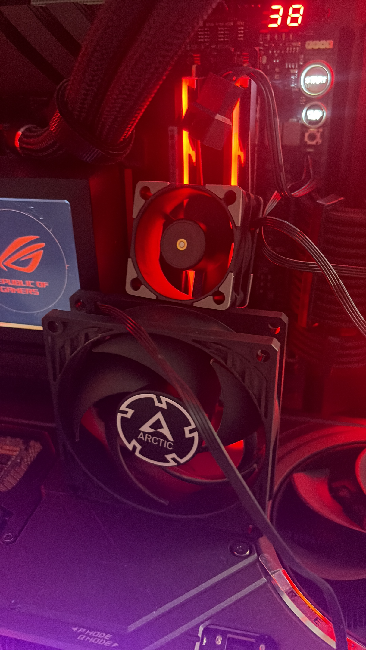

Aktif soğutma ile denediniz mi? Bir öyle deneyin.

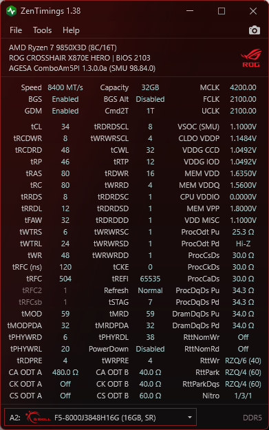

@Terimist98 trcdwr 12/16 deneyin ayrı ayrı. Birden fazla oyunda bakın bir de. Oyun motoru problematik olabilir. Tras 48 yerine 80 alabilirsin. Tras 48 bazı oyun motorlarında drop yapıyor Hynix'te.
PBO ayarlarınızdan emin olun, çok sebep var. Genel olarak AM5 sistemlerde tek tük drop kaçınılmazdır ama.
Turbo almadıysanız alın Vcore ve vddsoc. Normal vs. kullanılmaz llc ayarları. OC profil bunlar.

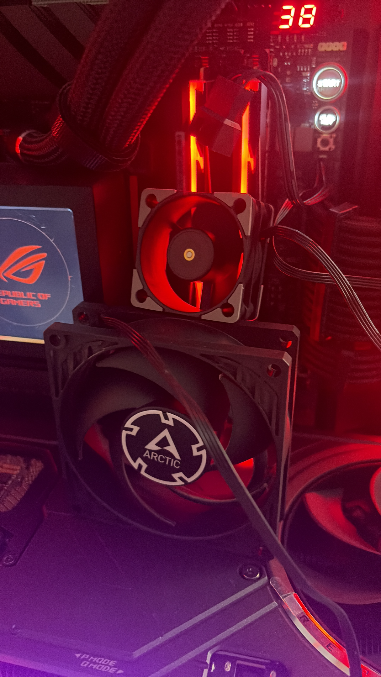

Başka oyunlarda sıkıntı yok tRFC 372'den devam. 360'da cidden bir şeyler hissediyordum. Oyunlarda 45 dereceyi anca görüyor zaten aktif soğutmaya gerek yok. WR 12 yapıldı bu arada tFAW 32'de tekrardan böyle devam edilecek.

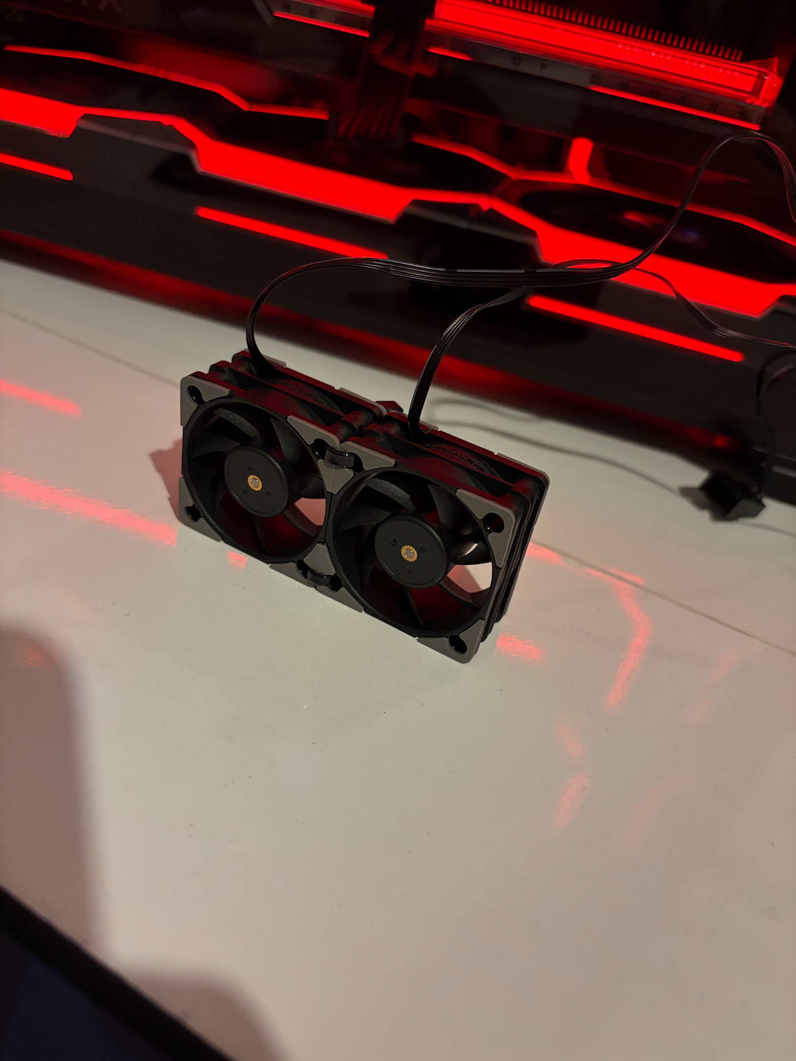

Yeni fanım @Ayhan Dönmez 4cm :D
