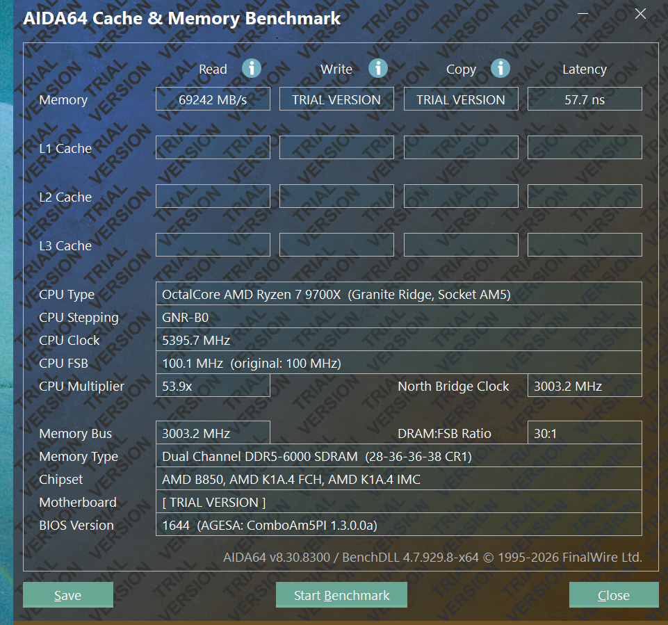

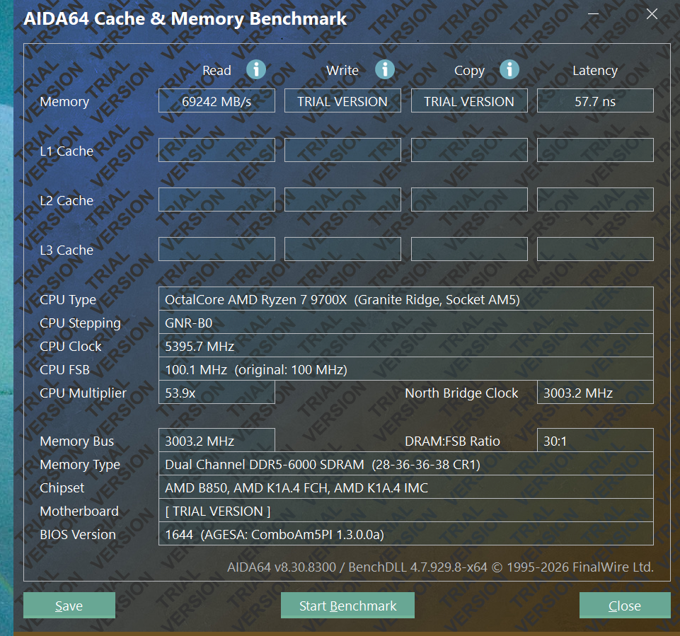

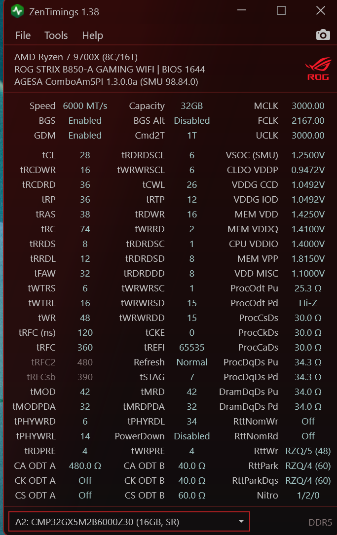

Selam arkadaşlar. Hepinize iyi sosyaller. Kendi öğrendiklerim ışığında böyle basit çok voltaj istemeyen ve stabil değerler buldum. Sizce geliştirilmesi gerekenler nelerdir? İki RAM'in de tüm ayarları bire bir aynıdır. AIDA64 Windows normal mode gecikme en düşük 57.7 ns gördüm. Şimdiden teşekkür ederim.

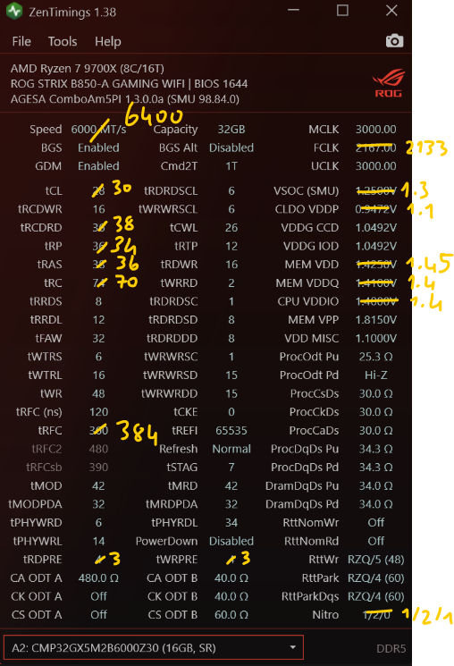

Rehberi takip ediniz, eğer takıldığınız bir nokta olursa hususi olarak yardımcı olacağım:
57.7 ns verebilmesi için Core Tunings Legacy seçmiş olmalısınız, doğru tahmin ediyor muyum?
Bu Corsair modüller PMIC Locked olabilir, Renesas PMIC'lerde AM5'te bu sorun var iken Intel'de geçerli değil. High Voltage Mode açtıktan sonra 1.435V limitini aşmayı denediniz mi BIOS'tan?

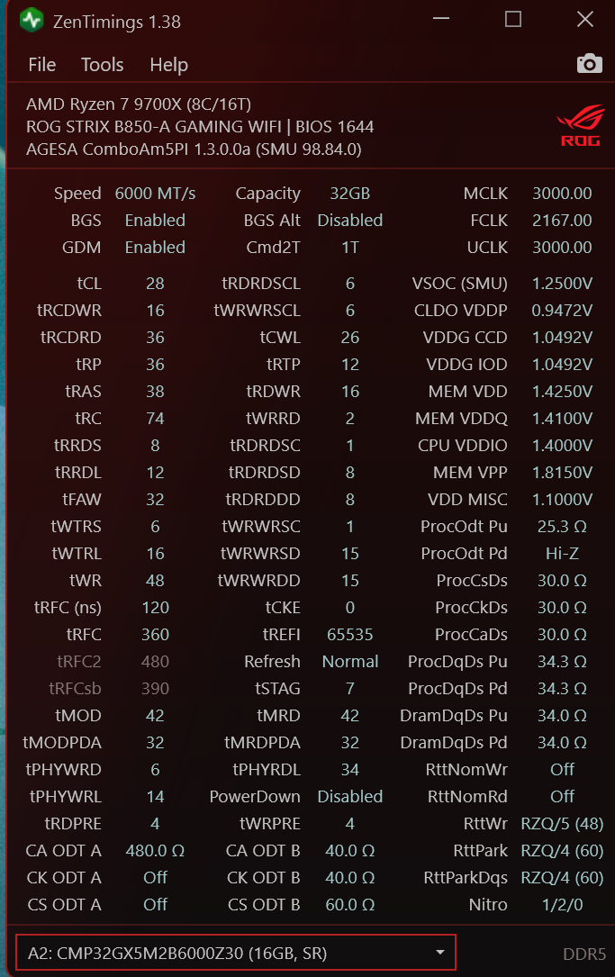

ZenTimings'teki ilgili kısımdan sadece şunlar anlaşılabiliyor:
  • CM / CMP → Corsair
  • 32G → 32 GB kit (2x16)
  • X5 → DDR5
  • M2 → 2 modül
  • B6000 → 6000 MT/s
  • Z30 → CL30
@SHERLOCKED Ne diyorsun, bu modüller de Corsair 6000 MT/s CL30 Renesas mıdır? :)

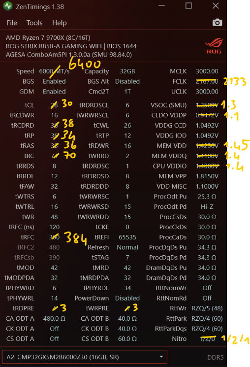

@YouBetterRun Rehberde ASUS kartlar için ayarlar mevcuttur, sizdeki tRAS 38'den anladığım kadarıyla Yerli Buildzoid'in Timing'lerini kullanmaktasınız. Rehberde tRAS değinmeyi unuttum, bana hatırlattığınız için teşekkür ederim. Bu çok önemli bir konu, A-die harici tRAS/tRC 30-40 aralığı çok problematiktir.
İlk yapılması gereken şey, 6400 1:1 mod 2133 FCLK denemektir. IMC silikonu ön plana çıkar. Rehbere ASUS kartlar için bunu M/A-die olarak entegre edeceğim.
SD olan kısımları, 1 yapın. VDD 1.45 ve VDDP 1.15 verin. tRAS 48 ve WR 36 olarak timing değerlerini güncelleyin. FCLK 2100 Nitro 1/2/1 olarak kullanın. tCK 3-3 ve ARD 0 olarak kullanın. iGPU, BT, WF servislerini kapatın.
Eki Görüntüle 245087
  • X5 → DDR5
  • M.2 → 2 modül
  • B6000 → 6000 MT/s
  • Z30 → CL30
Cevaplarınız için teşekkür ederim. Core tunings ayarlarıyla hiç oynamadım. 1.435'i aşıp 1.45 denemiştim. 6000 MT/s CL26 için o da çalıştı ama stabil olmamıştı. RAM'lerim Corsair Dominator Titanium 2x16 CL30. 8000 MT/s de denedim onu da boot etmeyi başardım birkaç kez ama stabilite sağlayamadım. Şu an bu ayarlarla gayet stabil çok fazla voltaj vermeden kullanıyorum.
Voltaj 0.2 çok fark etmez. 1.45 temiz bir değer, denemeye değer. CL26 için 1.5 veya 1.55 VDD yapar.
SD olan kısımları, 1 yapın. VDD 1.45 ve VDDP 1.15 verin. TRAS 48 ve WR 36 olarak timing değerlerini güncelleyin. FCLK 2100 Nitro 1/2/1 olarak kullanın. TCK 3-3 ve ARD 0 olarak kullanın. iGPU, BT, WF servislerini kapatın.

Peki okuyacağım müsait zamanda inşallah. Peki neden Legacy mode olduğunu düşünmüştünüz? Bu gecikme değeri sizce iyi bir değer mi?

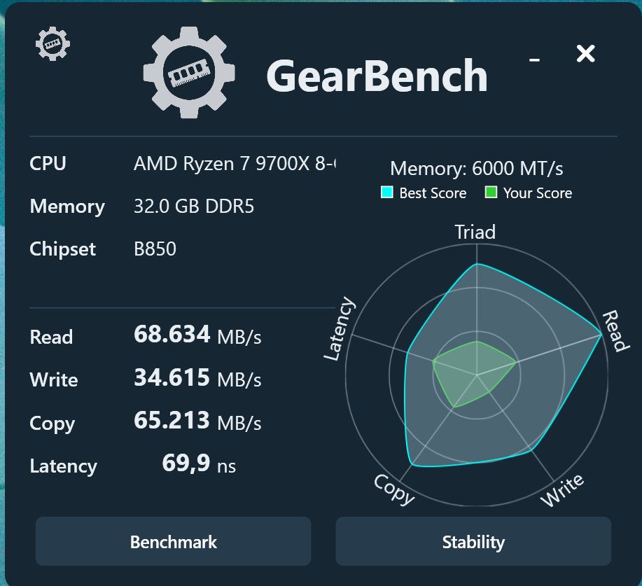

@TechMad 9700X için paylaştığı AIDA sonuçlarına göre 65 ns bandında alman gerekiyordu. AIDA burada muhtemelen yanlış okuyor, rehberde Bench araçlarından bahsettim. O kısma gidin, Gear Bench ve PYPrime sonuçlarını iletin. Bench anında arka plan bomboş olsun ve Mouse imleci dahi oynatmayın. Çıktıyı etkileyecektir.
@YouBetterRun 6400:2133, 1:1 mod deneyin. ARD 0, tCK 3-3 idealdir. Nitro 1-2-1 kalsın. 1.45V, CL30 için yetebilir. Yetmezse 1.5V deneyin. VDDQ-VDDIO 1.4 kalabilir. @perFUNCTORY ile Valorant kıyas ediniz. Rehberi okuyup özümseyin en kısa zamanda. 9700x için 6400 1:1 daha iyidir, X3D ise 6000 mantıklı olabilir.
ARD ve tCK kısmı, anakarta özel ayarlar bölümünde rehberde yer alıyor. Orayı takip edin.
Dahili grafik, MCR-PDM kapatılması gerekmektedir. Burst Length 1x-1x ve Bias 0-1 aktif edebilirsiniz. O da yine rehberde yazmakta ilgili kısımda.

@YouBetterRun 6400:2133, 1:1 mod deneyin. ARD 0, tCK 3-3 idealdir. Nitro 1-2-1 kalsın. 1.45V, CL30 için yetebilir. Yetmezse 1.5V deneyin. VDDQ-VDDIO 1.4 kalabilir. @perFUNCTORY ile Valorant kıyas ediniz. Rehberi okuyup özümseyin en kısa zamanda. 9700X için 6400 1:1 daha iyidir, X3D ise 6000 mantıklı olabilir.
Dahili grafik, MCR-PDM kapatılması gerekmektedir. Burst Length 1X-1X ve Bias 0-1 aktif edebilirsiniz. O da yine rehberde yazmakta ilgili kısımda.

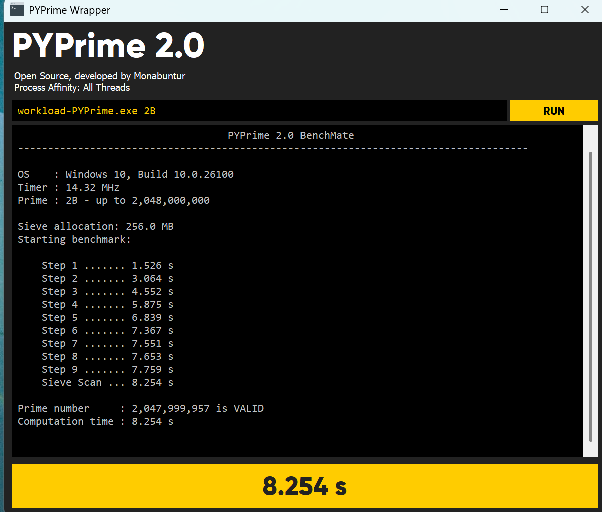

Test sonuçları böyle çıktı kendi ayarlarımla.
