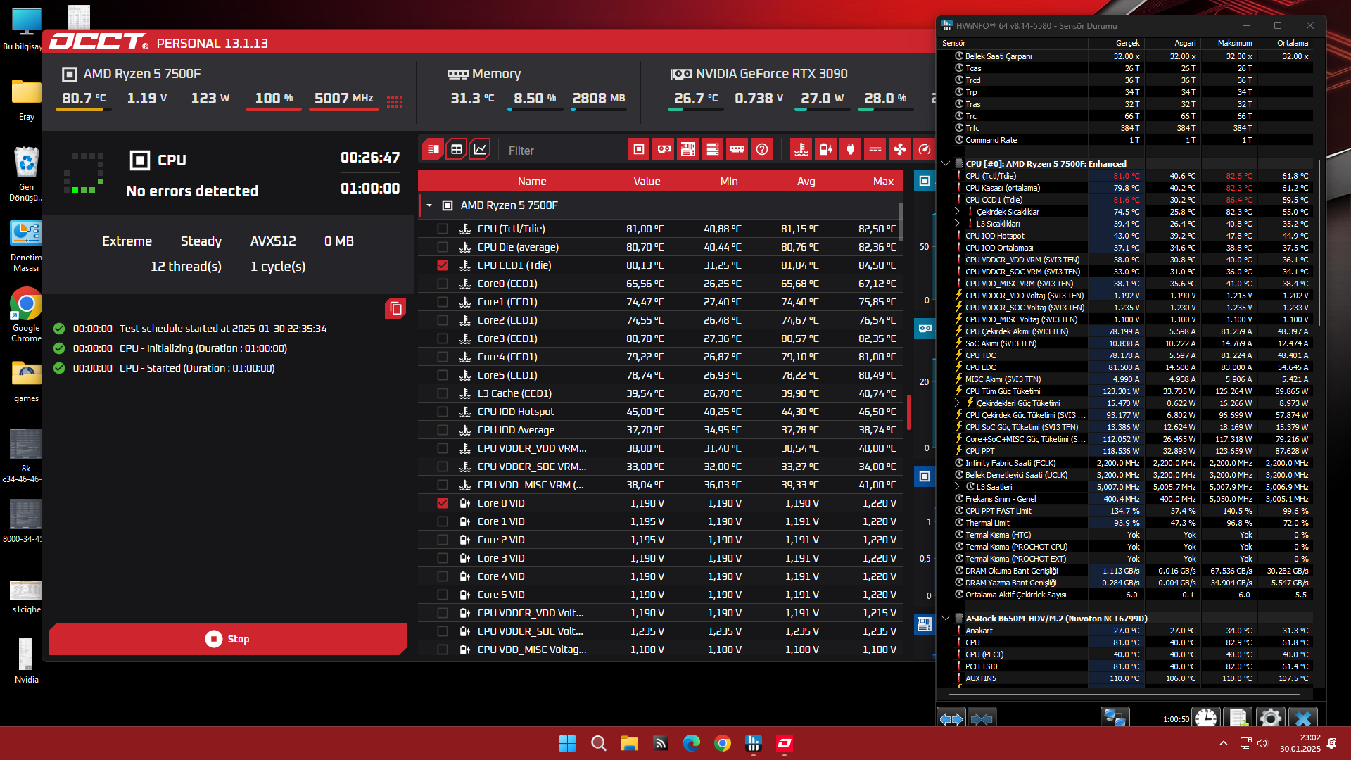

OCCT AVX yükünde bende de aynı sorun oldu. Neden bilmiyorum ppt limitli olduğu için. Disable current limiter ayarını enabled yaparsanız OCCT'de sizde 5.2 GHz görürsünüz. Ancak daily kullanımda tavsiye etmem.
Benim tahminim MSI ve Gigabyte boardlarda akım limiti yok ya da çok daha yüksek. Ancak spesifik bizim anakartta akım limiti var. Edc 100 amperi geçmiyordu yaptığım testlerde eğer doğru hatırlıyorsam. Disable current limiteri açınca çok rahat geçiyordu ve dolayısıyla Ppt'de 5.425 MHz de 160 wattlara kadar çıkıyordu eğer undervoltlu değilse.
Özet olarak: Spesifik bizim anakartta, çok çekirdekli işlem yüklerinde ve AVX yüklerinde standart PBO ayarı olması gerektiği gibi çalışmıyor. İlla disable current limiter açmak gerekiyor.
Oyunlarda etkisi sıfır bu arada.

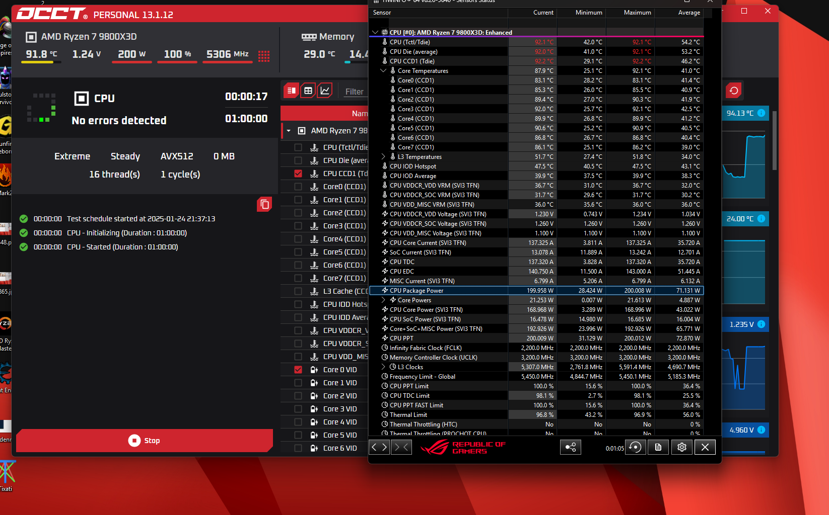

Deadfellow aynı testte 200w çekiyor. Gerçekten çok ezik hissettim. Kasayı dağıtırsam ancak içim rahat eder. @11115
Dead'ın çip 1.24v çekmiş
@RohanR Haksız mıyım, 200-300 Watt çektiremiyorsak şu testte, ne anlamı var, bak adam yapmış.
@Melkor Biz neden 200w çekemiyoruz başkan ya, bilgin var mı bu hususta
Ek olarak Dead başkan steady yapmış. Steady hiç kullanmadım, esprisi ne bilmem. Sabit yük sanırım. Auto variable geliyor, ona hiç ellememiştim.
@Melkor Dead başkan direkt olarak trafoya bağlamış sanırım, başka bir açıklama bulamadım. Bizim priz max 150 verebiliyor, bunla yetineceğiz artık ne yapalım.
Sabıt yapmıstı soguk bir kıs gunuydu haha, tabıkı bunlar deneyseldi 7500F 126W cektırmıstım bende aynı ayarlarda

Sabıt yapmıstı soguk bir kıs gunuydu haha, tabıkı bunlar deneyseldi 7500F 123W cektırmıstım bende aynı ayarlarda
Steady mevzusu ne tam olarak, en yüksek sabit yükü mü veriyor, hic denemedim de denesem de bir şey değişmez ki 150-160w civarında 95 derece sabitliyor bende. Her türlü termal limitte yani, fark oluşur mu bilmem. @Melkor
Bu ayarların böyle kalması da problem değil bu arada, deneysel falan değil aslında, sadece stres test için geçerli bu durum, gamingde zaten her türlü unlimited, Linpack xtreme'de de unlimited, bunları değiştirmez bu current limiter ayarı, ben ayrıca baktım. @Melkor p95, vt3 gibi testleri unlimited yapmaya yarıyor yani sadece, normal şartlarda açık-kapalı fark olmaz.
