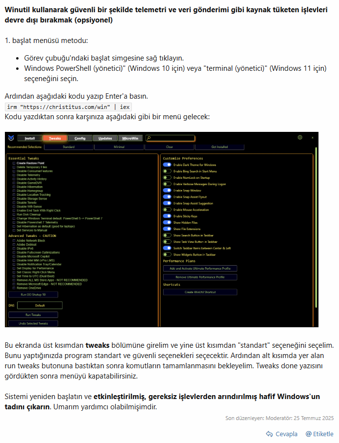

Gecikme ölçerken arka plan boş olacak, debloat işlemi yap olmazsa. Bu işlemi uygula.
irm "https://christitus.com/win" | iex
