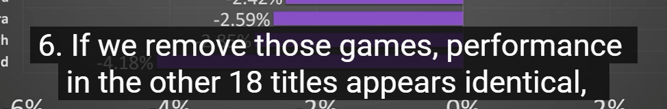

Bit meselesi fabrikada grafik işlemcisinin kendisine göre belirleniyor ya. 5070'i 6 kontrolcülü 192 bit istersin ama fabrikada 2 tane bozuk kontrolcülü çıkarsa (her kontrolcü 32 bit taşıyor) silikonu çöpe atmamak için böyle 128 bit diye duyuruluyor. Demek ki 2025'ten bu yana NVIDIA'nın elinde hep 4 kontrolcülü (128 bit) 5070 GPU'ları vardı. 3 GB bellek ucuz olsaydı 12 GB 128 bit GPU çıkabilirdi ama maliyetinden dolayı yapmayıp 8 GB çıkardılar. Daha sonra ellerinde satacak kadar 6 kontrolcülü (192 bit) 5070 mobil GPU'su kalınca 5070'in 12 GB duyuruldu diye haber yapıldı. 8 GB'da da 12 GB'da da 2 GB GDDR7'lik bellek modülleri kullanılıyor. (4X2=8, 6X2=12) Şirketi savunmak gibi niyetim yok, sadece ''bit pire'' diye umursamadığınız konunun ekran kartının kendi VRAM'ini belirlemede çok önemi olduğunu anlatmaya çalışıyoruz.
Videoda Jarrod ne diyor? VRAM taşması yaşamayan 20 oyunun 18'inde 8 GB ile 12 GB birebir aynı FPS veriyor. Pratikte aynı durumu yaşatmayan tek şey VRAM'in tükendiği o 2 ekstrem senaryo. Geriye kalan koca kütüphanede 12 GB, 128bit kırpık çip yüzünden 8 GB modele tek bir kare bile fark atamıyor.

Biraz daha devamını dinlesen "5 or quarter of them has lower %1 FPS and far worse noticable performance" da diyor. Bunu 2026 yılının 3.çeyreğinde söylüyor. Telefon alır gibi laptop alma planı yoksa seneye o "quarter" olacak sana "half". + daha bu yılın AAA oyunları yeni çıkmaya başlıyorlar.

Fazlasında gözümüz yok, yeterli olsun derdimiz. Test edilen 20 oyunun 2 tanesi VRAM eksikliğinden oynanmayacak hale geliyorsa, 5 tanesinde bariz performans sorunları oluyorsa burada fazlalıktan veya lüksten değil yeterlilikten bahsedilir.
