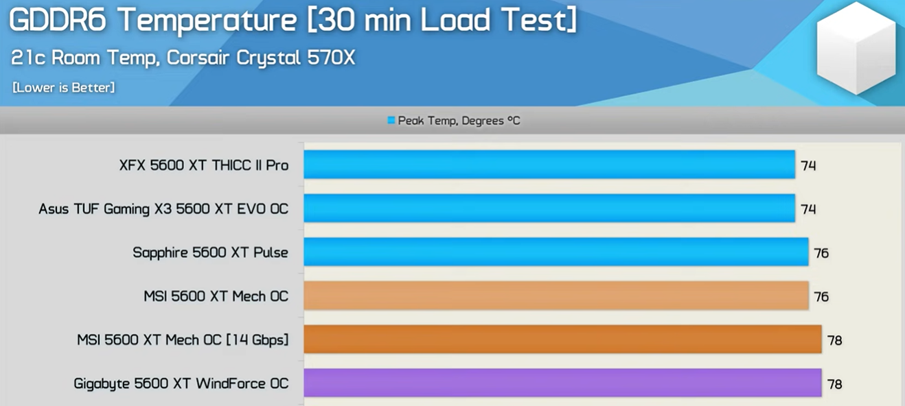

Mech serisi neredeyse her zaman coptu ancak ozellikle Navi I vaktinde daha da coptu.
5700/XT EVOKE'larda (bu model de kotu derecelere sahipti) termal pedleri degiserek nispeten durumu iyilestirenler vardi. Sizde de ise yarayabilir. Sizin modelin pedleri yanilmiyorsam 2mm kalinligindaydi.
Bu arkadas mesela ayni GPU icin termal macun ve ped degisimi yapmis. Sonuclari da kendisi paylasmis. Biraz dusus var ancak dereceler yine kotu tabii, ona da yapabilecek bir sey yok. Sogutmasi cidden kotu bir model.

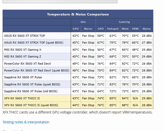

Bu modelin fabrika padlerinde tam performans olmadığını ve soğutma tasarımında uyumsuzluk olduğunu gördüm.Kartta yeni olmadığı için olabilir sanırım.
Mech serisi neredeyse her zaman coptu ancak ozellikle navi ı vaktinde daha da coptu.
Eki Görüntüle 228762
5700/XT evoke'larda (bu model de kotu derecelere sahipti) termal pedleri degiserek nispeten durumu iyilestirenler vardi. Sizde de ise yarayabilir. Sizin modelin pedleri yanilmiyorsam 2mm kalinligindaydi.
Bu arkadas mesela ayni GPU icin termal macun ve ped degisimi yapmis. Sonuclari da kendisi paylasmis. Biraz dusus var ancak dereceler yine kotu tabii, ona da yapabilecek bir şey yok. Sogutmasi cidden kotu bir model.
