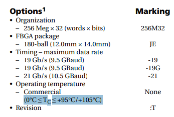

Sizin GPU'nuzda en cok cikabilen VRAM ciplerine baktim ve en cok cikan cip Micron'un MT61K256M32 adli cipi gibi. Dokumanlarina baktim ve ''operating temperature'' kismina case temp icin 95 ya da 105 dereceden az olmali yazmislar.
95 dereceye kadar guvenli oldugunu dusunuyorum. RX 9000 serisi GPU'larin VRAM'leri de bunun gibi yuksek derecelerde calisiyor genelde.

Sizin GPU'nuzda en cok cikabilen VRAM ciplerine baktim ve en cok cikan cip Micron'un MT61K256M32 adli cipi gibi. Dokümanlarina baktim ve "operating temperature" kismina case temp icin 95 ya da 105 dereceden az olmali yazmislar.

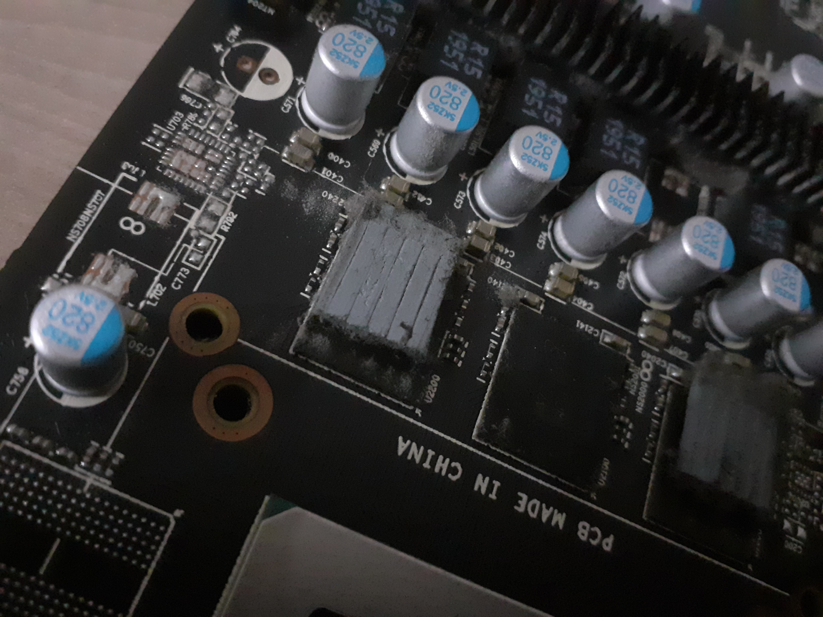

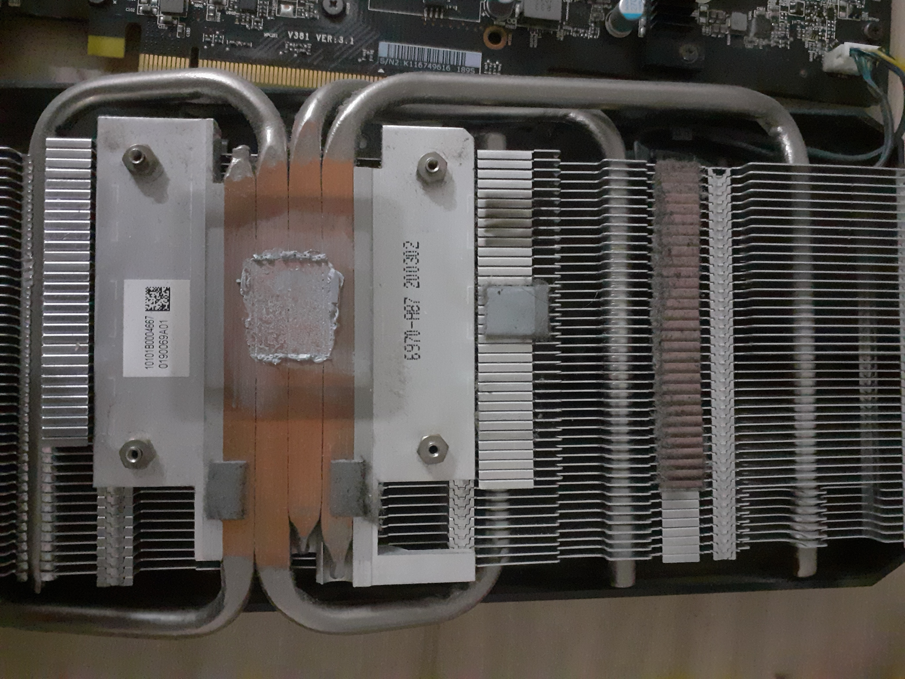

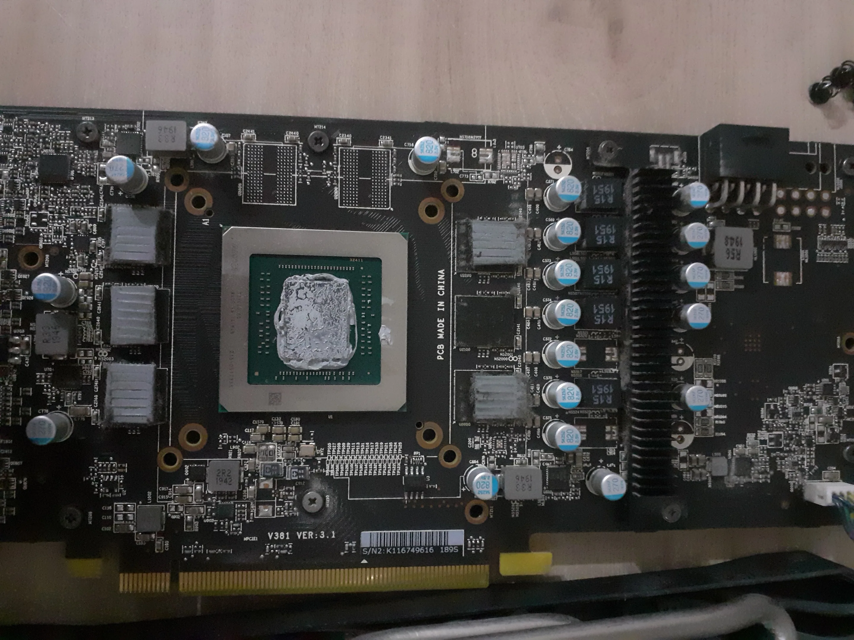

Hocam, şu an kartı açmak istedim ve sonuç böyle. Macunu değişeceğim fakat pedler kurumuş mu emin olamadım, mesela bir tanesine hafif dokundum hala yapışkanlık etkisi var ve hafif içine göçüyor onu da yakından çektim bir pedide yerinden aldım fakat olması gereken yere tekrar koydum sıkıntı olur mu? Bir eksiklik var mı kartta sizce aslında her şey olduğu gibi duruyor ama. VRAM pedlerinin dışında turuncu gibi bir ped daha duruyor ızgaranın üstünde o da VRM için sanırım. VRAM pedlerinin çoğu küçük belli oluyor :D.Bana biraz bilgi lazım sadece.

Bakır plakanın üstündeki diğer iki küçük ped ne işe yarıyor onu çözemedim.

Cok toz tutmuslar ve kirlenmisler. Bu durumdaki padlere ben olsam guvenmezdim acikcasi. Cok toz tutan ve ellesilen termal padler hala yumusak gibi gorunse de islevini kaybedebiliyor.
Bunun disinda ustteki ufak iki thermal pad muhtemelen fabrikadan fazla konmus. Ayni kart ve sogutma ile 5700 ve 5700 XT de yapiyordu MSI, o ustteki iki thermal pad GPU'nuz bu iki GPU'dan biri olsaydi su an orada olmayan VRAM'lere degiyor olacakti. Goz ardi edebilirsiniz.
Cok toz tutmuslar ve kirlenmisler. Bu durumdaki padlere ben olsam guvenmezdim açıkçası. Cok toz tutan ve ellesilen termal padler hala yumusak gibi gorunse de islevini kaybedebiliyor.
Evet hocam bende tasarım benzerliğinden olduğunu düşündüm. Şu an için termal pedlere dokunduğumdan tekrar aynı şekilde monte edilmesinde bir sakınca var mıdïr? Ve bazı pedler dışarı kaymış gibi duruyor boşta bir kısmı. Sanırsam VRAM ped kalınlığı 2 mm VRM için de 1 mm gibi duruyor fakat emin değilim.
