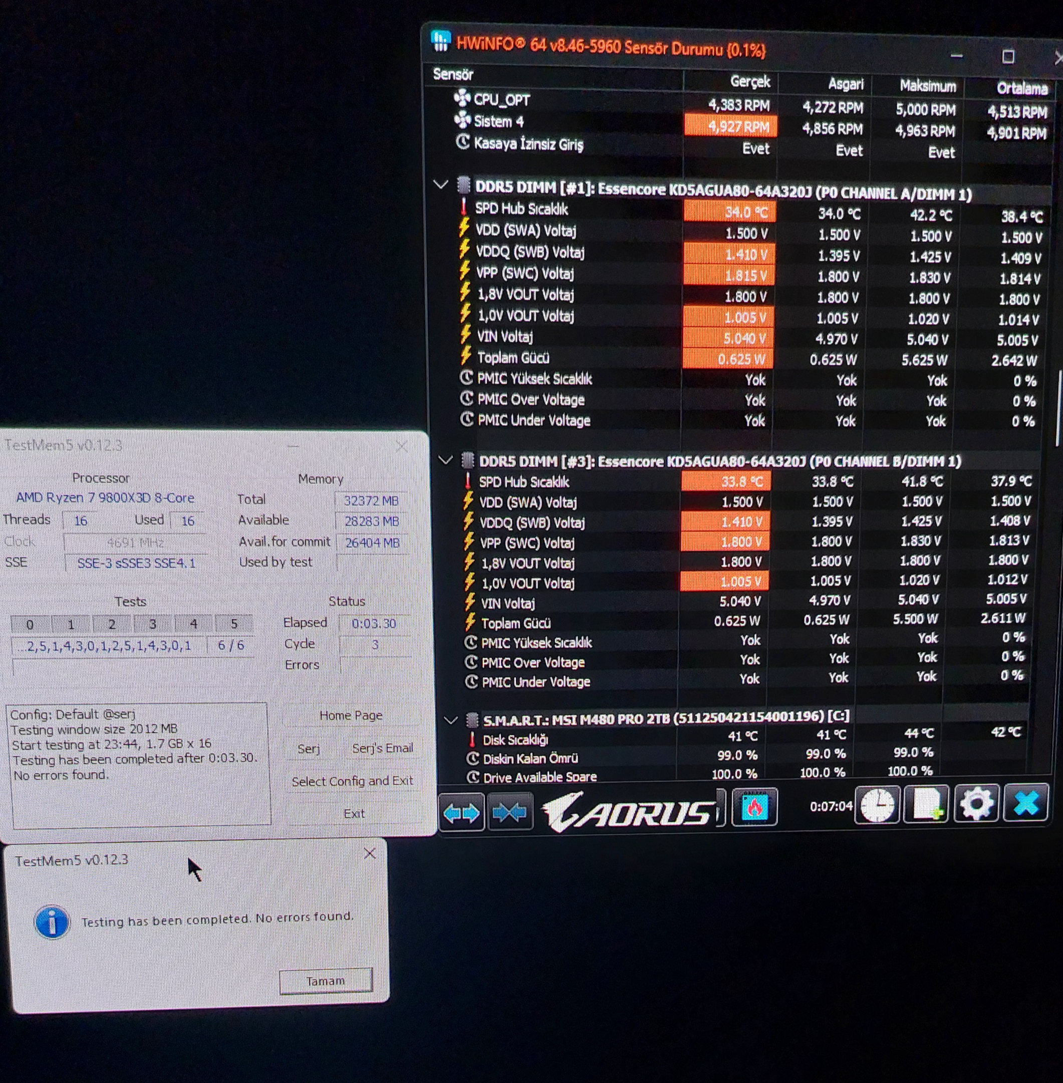

Ayhan abi 3 tur atmış sanırım. Direkt başladı. Hata yok dedi ama ayar mı girmem lazım?
Eki Görüntüle 264443
İlginç, sende yanlış profili başlatmış. Ana konudakini değil, Veii'nin paylaştığı Attachment indirmen lazım. Yanlışlık olmasın?
Görseldeki kısımdan indireceksin. @ahmetmelihalemdar
İlginç, sende yanlış profili başlatmış. Ana konudakini değil, Veii'nin paylaştığı attachment indirmen lazım. Yanlışlık olmasın?
Dediğini indirdim. Sildim tekrar indirdim. Ilk başladığımda awe uyarısı vermişti. Restart yaptım.
Şimdi yine başlattım.

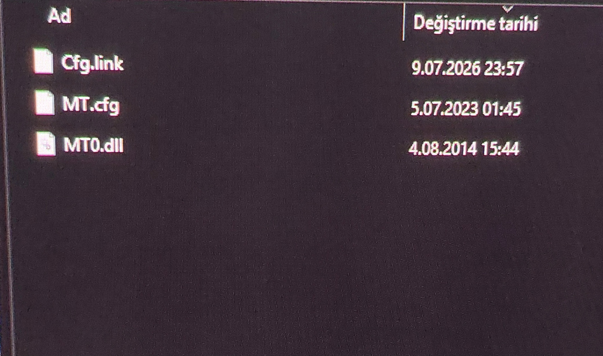

1usmus yazması lazım, zaten içinde tek Config var. ZIP'ten çıkarttın mı?
Aynen çıkardım abi. Olmazsa Config dosyasına bir bakayım.
@ahmetmelihalemdar Config, default @1usmus yazması lazım yani. Sende @Serj yazıyor, bu profil uygun değil. Normalde böyle başlatmaz o testi.
Dosyanın içeriği bu abi. Senin dediğin link. Bir kontrol et müsaitsen.

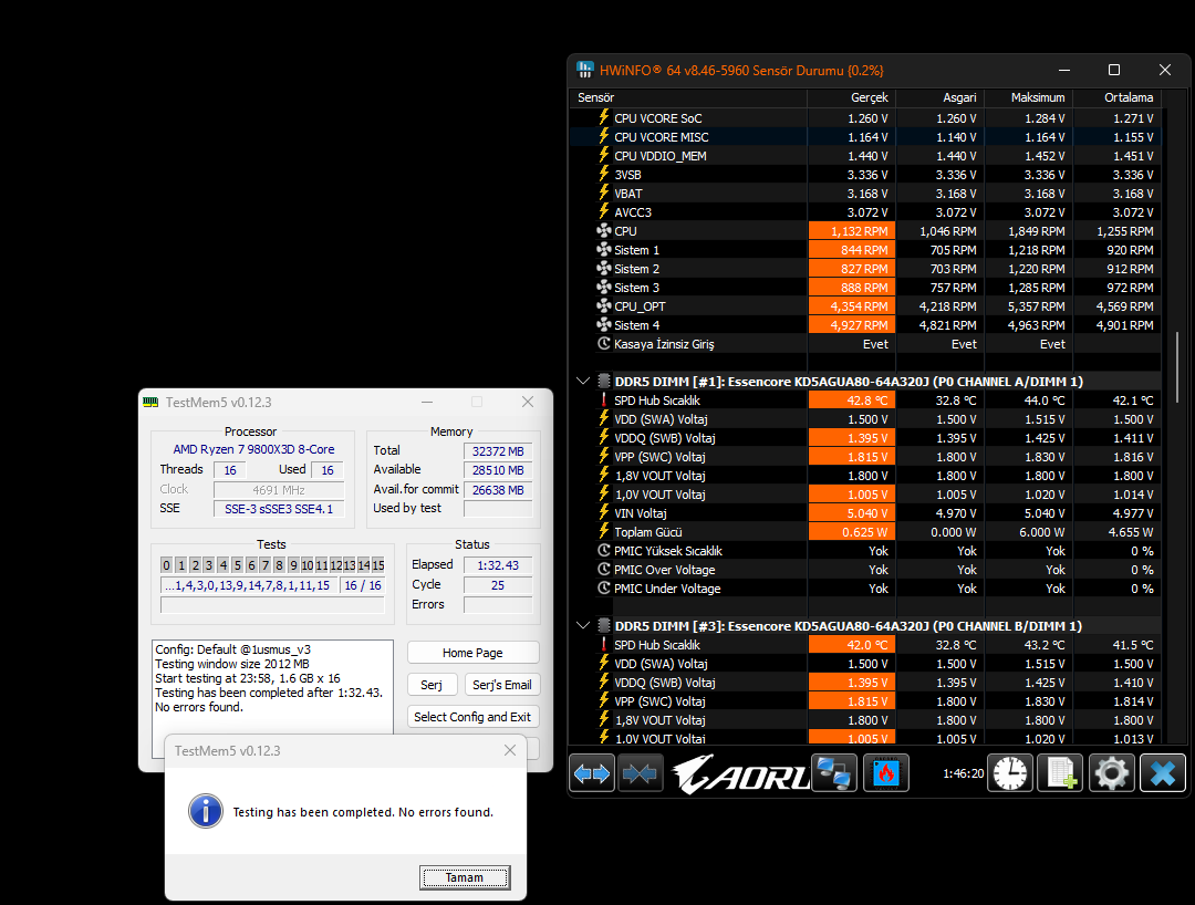

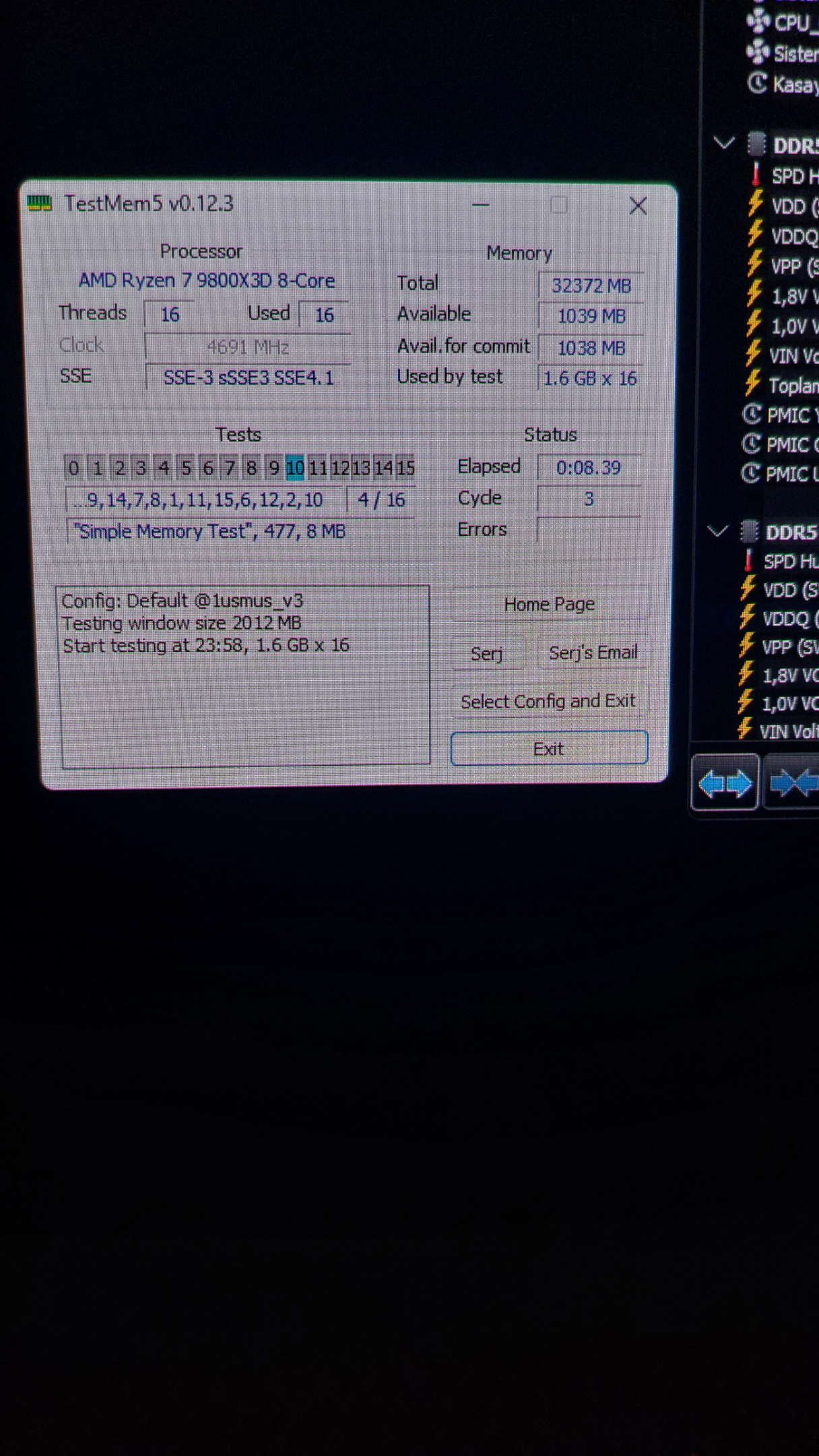

Sanırım doğru bu kez abi.

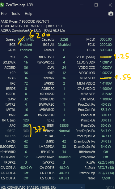

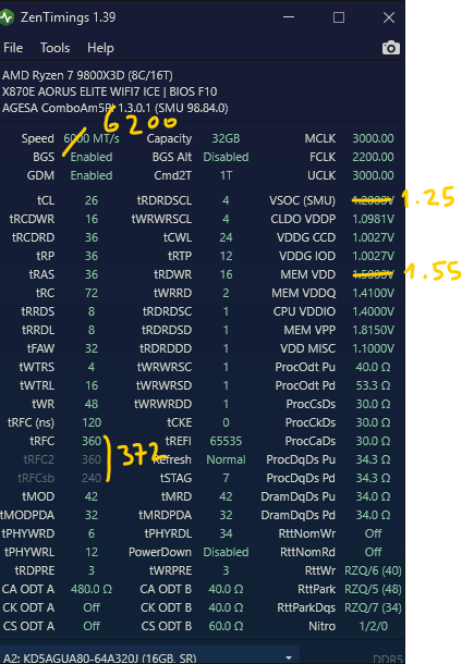

Bu profilden emin olmuş oldun, bunu kaydet, köşede dursun. Bu 6200 CL26 1.55v bu Timing'lerle tekrardan dene. TM5 0.12.3 aynı şekilde kullanacaksın. Hata verirse söylersin, RAM fanı %100 dönecek hep. Ondan kaçarın yok.

@Ayhan Dönmez abi bu arada A2-B2 tphyrdl eşitliği bozuldu 34-36. yapacak bir şey var mı yoksa bundan feragat mı edeceğiz?
