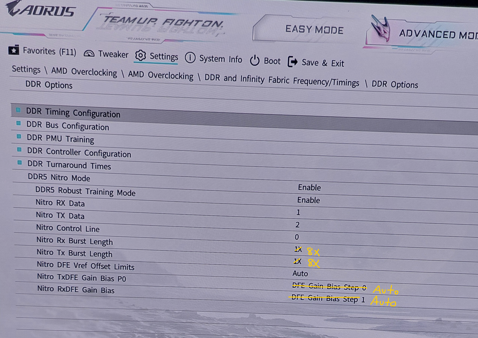

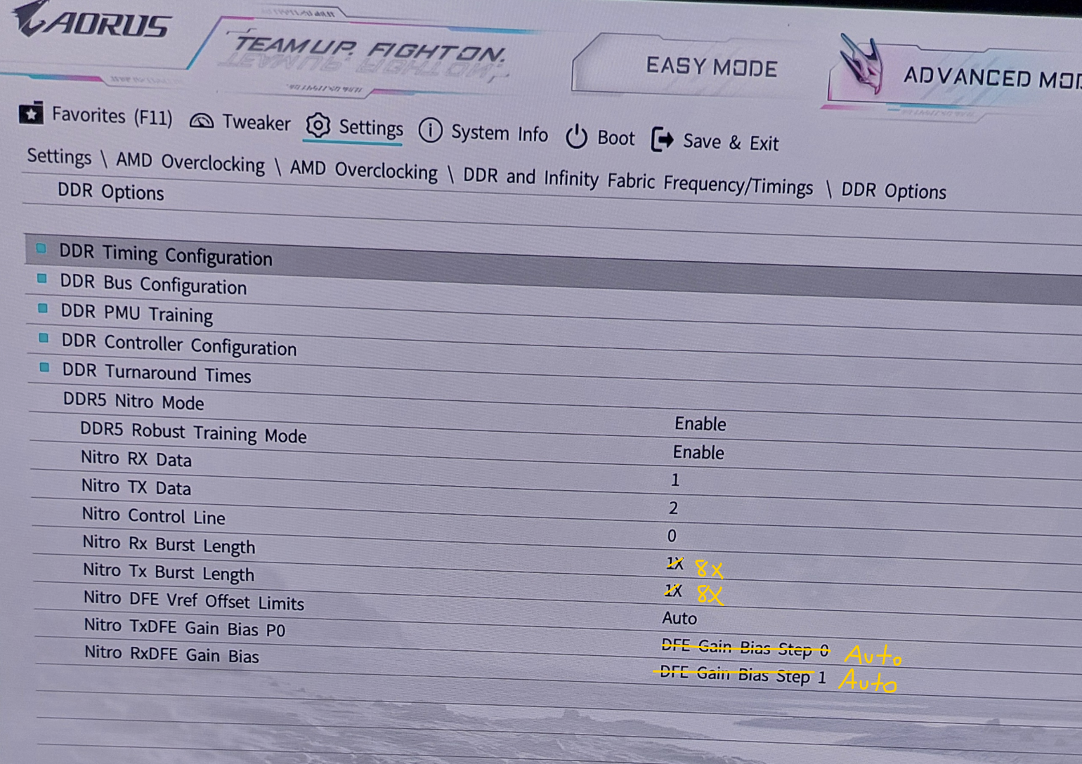

Control Line 0 olabilir ya da 2 derece feragat etmen olabilir. Emin olmak adına CL28 denemen lazım. O kesin geçiyorsa CL26'ya VDD yetmiyor. Hynix'te 2-3 dereceler bile önem arz ettiği noktalar var.
Bence Control Line 0 ya da VDD. Bakmak lazım.
@ahmetmelihalemdar İstersen Bias'ları Auto al, Burst 8X-8X dene. O zaman emin olursun.

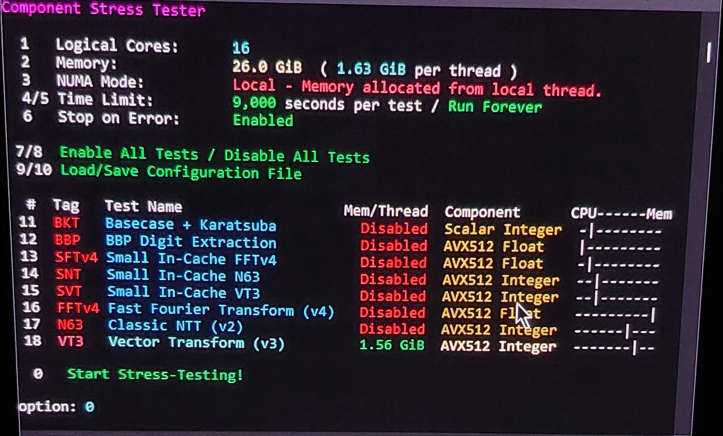

3 saat rtp ve 2 saat VT3 sorunsuz geçtikten sonra can sıktı abi.

RAM fanını ama devir düşürdüm diyorsun, sen 2 derece sanabilirsin ama iç sıcaklık belki 5 derece arttı. VDD sınırda zaten sende, öyle düşün. Tavsiyem DDR_VDD 1.62 ve Nitro bu şekilde dene. Geçerse kalır derim. Senin 3 saat geçende tREFI kaçtı?

CL28 1.55'e bile geçer belki, hatta 1.5. CL26 sende sıkıntı ama şimdi işin içinde Control Line 0 olduğundan da karıştırıyor. 3 saat geçtiğine eminsen bence oyunda sorun olmaz, fanın devrini kıstığın için hata yedirtti. VT3 dene bence bu saatten sonra, elinde zaten 3 saat RTP geçtiğine dair veri var. @ahmetmelihalemdar

Yorum yapmak zor. Ben yıllardır testteyim, bu işler biliyorsun ki zor. Standardın çok dışına çıkıyorsun, denemeden bıkmaman lazım ama saatlerini veriyorsun nihayetinde, seni de anlıyorum. Benim de farklı dertlerim var, her birimizin derdi ayrı tabii. Sana tavsiyem 3 saat RTP geçen eski haline çevirip VT3 testini dediğim gibi uygulaman olur. Çıktı takibi yap programdan, arka plan boş olmalı. Onları anlattım birkaç mesaj öncesinde.

RTP daha yapma, 3 saat geçen haline geri çek. VT3 ile ilerle sadece. Oyunlarda bakarsın sonra. @ahmetmelihalemdar Senin fan devrini kısman bile RTP için problem, o kadar diyeyim sana. İç sıcaklık daha fazla ama oyunda o kadar ısınmaz ve sorun çıkartmaz.
Dediğin şekilde yaptım abi. Doğru mu?
