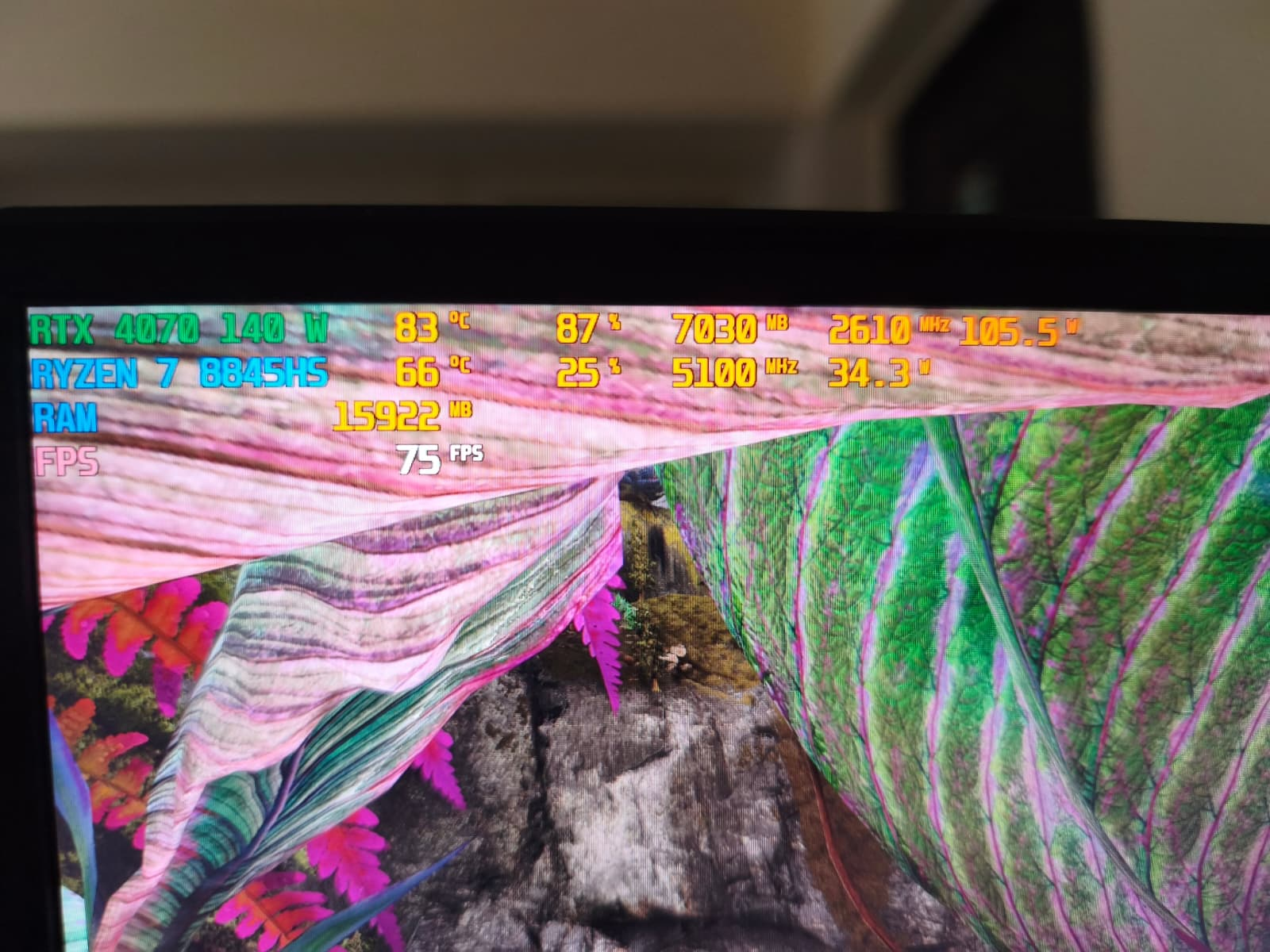

Merhaba.
birkaç hafta önce açılmama ve şarj almama şikayetiyle cihazımı servise göndermiştim ve ayrıca fan temizliği ve bakımı istemiştim. 3 Temmuz'da bilgisayar elime tekrar ulaştı. Bakım açıklamasında on-off tuşunun çalışmadığını ve klavye değişimi yapıldığını söylediler (Ne alaka hala anlamadım) ve termal bakım yapıldığını söylediler. Birkaç gündür oyun oynuyorum ve şarj soketinin giriş kısmının aşırı ısındığını fark ettim (Oyun oynadığım ortam da 18 derece, turbo modda klima çalışıyor). CPU ve GPU tarafı gayet soğuk, bilgisayar turbo modda, fanlar maksimumda çalışıyor ama laptop 86, yer yer 90 dereceyi görüyor ve GPU tam frekansta çalışmıyor, 1600-1900 arası çalışıyor, normalde sabit 2505 MHz'de çalışırdı. Neden böyle bir problem olur?
Selamlar,
Servis klavye değişimi veya on-off tuşu tamiri için soğutucu bloğu kaldırdığında büyük ihtimalle orijinal sıvı metal uygulamasının yalıtımını bozdu ve yerine ya sıradan, kalitesiz bir termal macun sürdü ya da sıvı metali tam olarak yenileyemeden bloğu geri kapattı.
Nitro 16'nın soğutma bloğu sıvı metalin yüksek ısı iletim kapasitesine göre tasarlandığı için, araya standart macun girdiğinde veya temas yüzeyi bozulduğunda Gpu fotoğrafta görülen gibi daha 72 Watt'ta bile 86 derecelere çıkıp kendini korumaya alarak frekans kısma durumuna gelmiş.
Bana kalırsa durum eskisinden de ciddi çünkü bloğun altından taşıp sızabilecek yanlış uygulanmış bir sıvı metal, anakarttaki bileşenleri kısa devre yaptırarak cihazı tamamen bozabilir. Bu yüzden bence hiç vakit kaybetmeden almış olduğun değerlerin ekran görüntüleriyle birlikte cihazı "hatalı termal uygulama ve sıvı metal sızıntısı şüphesiyle" bir an önce yetkili servise geri göndermeni öneririm.

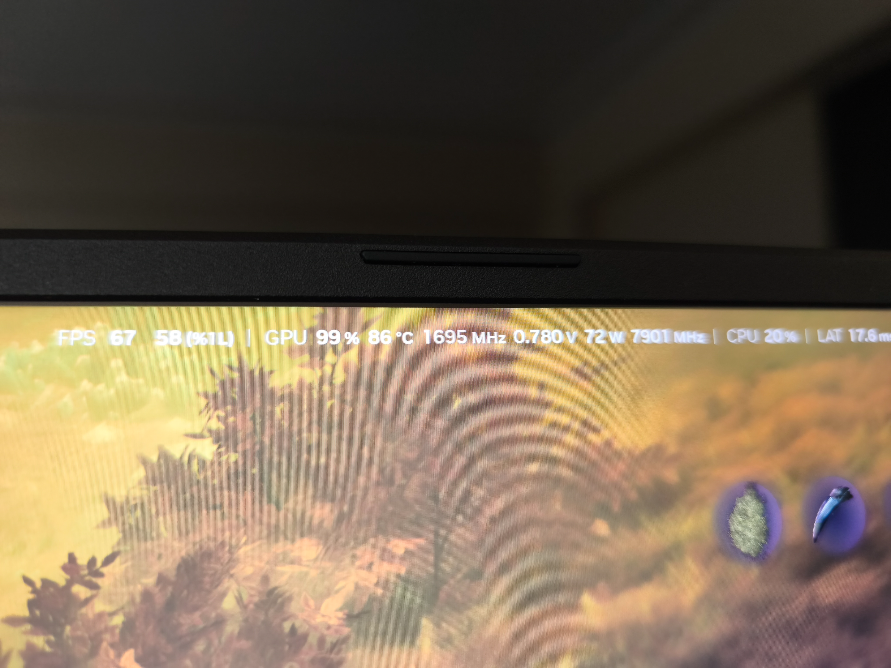

Laptopu yalnızca NVIDIA GPU moduna aldım ve MSI Afterburner yükleyip test ettim CPU normal ama GPU sıcak çalışıyor sürekli MHz değişimi oluyor 2400 2600 aynı şekilde watt değişimi de oluyor ayrıca hâlâ laptopun orta üst tarafı (şarj soketinin girdiği yer) aşırı sıcak sanırım yine mecbur servise göndereceğim.

Bence en doğrusu olur, cihazı bu şekilde zorlayıp farklı problemlere sebep vermeden önce bu iki ekran görüntüsünü de kanıt olarak sunup "Soğutucu blok montajı, sıvı metal ve VRM termal pedleri hatalı, cihaz bariz şekilde throttling yapıyor" notuyla doğrudan servise geri gönderin derim. Umarım hızlıca çözülür sorununuz.
Servise geri ver hocam, 1600 MHz boştaki değer. Throttle yiyor cihaz.

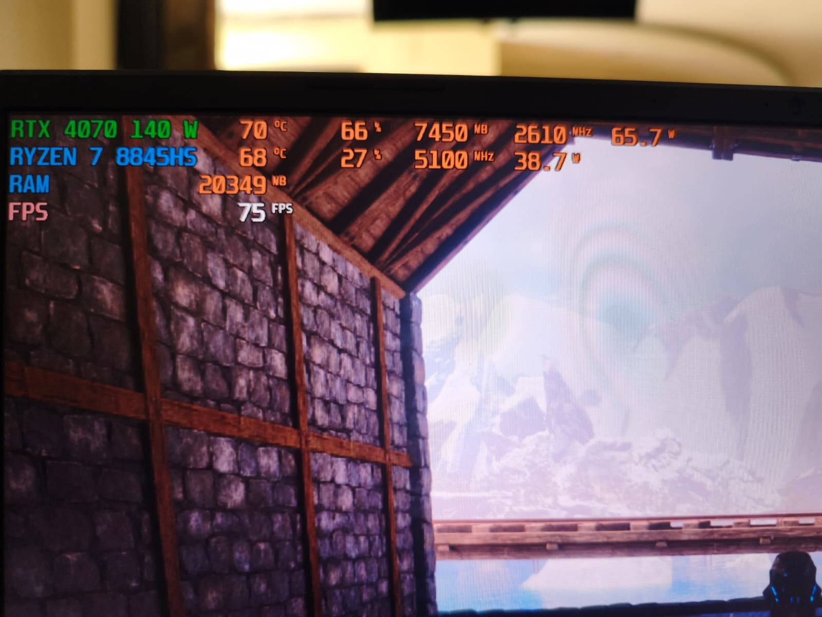

Hocam farklı bir oyunda test ettim bu sefer klima açık değil bulunduğum ortamda sıcak ( Adana sıcağı ) Turbo modda frekans sabit sıcaklıklar da normal gözüküyor 65 70 arası ama şarj soketi hala aşırı sıcak teknik servisi aradım randevu oluşturdular göndereceğim cuma günü.

Selamlar hocam,
Görseldeki değerleri inceledim dikkat edersen ekran kartı sadece %66 kullanımda kalmış ve 140W kapasitesi olmasına rağmen topu topu 65.7 Watt güç çekiyor yani tam potansiyelinde çalışmıyor. Çekirdek sıcaklığının Adana sıcağına rağmen 70 derecelerde ve frekansın 2610 MHz'de sabit kalmasının tek sebebi, kartın bu oyunda tam yüke girmemiş olması. Ancak asıl önemli detay şurada GPU sadece 65 Watt gibi düşük bir güç çekerken bile şarj soketinin olduğu o güç besleme (VRM) bölgesinin hala çok sıcak gibi olması, daha önce belirttiğim "servisin VRM termal pedlerini eksik veya hatalı takması" durumunu kesin doğrular nitelikte. Çip serin kalsa bile o bölgedeki mosfetler soğutulamadığı için içten içe anakartı riske atıyor gibi göründü bana. O yüzden cuma günü cihazı servise gönderme kararın kesinlikle en doğrusu. Cihazı teslim ederken de "GPU çekirdek sıcaklığından ziyade şarj soketi/VRM bölgesinde aşırı ısınma ve termal ped/sıvı metal montaj hatası şüphesi" olduğunu mutlaka servis raporuna ekletmeni öneririm.
