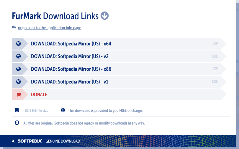

Sıra FurMark'ı nereden indireceğimiz de tabii ki formumuzda yer alan FurMark indirme konusundan siteye ulaşabiliriz ya da resmi siteye kendiniz gidebilirsiniz, iki linkte aynı yere gönderiyor. (siteleri başlığın sonunda yer verdim.) Vermiş olduğum link ile indirme sayfasına gittikten sonra karşınıza fotoğraftaki gibi bir sayfa gelecek, burada "v2" ve "v1" olmak üzere 2 sürüm var ikisinden de bahsedeceğim ilerleyen başlıklarda, hiç bilmeyen birine anlattığımı varsayarak X64 bilgisayarı 64 Bit olanlar için, X86 ise 32 Bit olanlar için. Hangi sürümü indireceğinize kara verdikten sonra tıklayıp indirebilirsiniz. İndirdikten sonra kurulum için kuralı unutmadan "setup'a tıklayıp Next, Next, Next yapıp finish yaparak kurlum yapabilirsiniz" (isteğe bağlı olarak masaüstü kısayolu ekeleyebilirsiniz.) "hocam ben bilmediğimi kabul etmem" diyen varsa, Next diyerek kabul ettiklerimiz lisans sözleşmesidir güvenle kabul edebilirsiniz.
FurMark indirme linki:

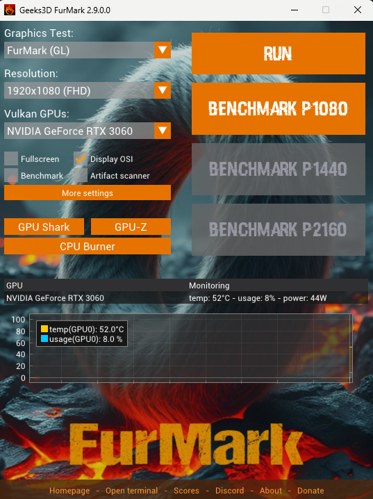

Herkesin merak ettiği, birçok kişinin rehbere gelme sebebi o başlığa yavaş yavaş geliyoruz. Yine "v2" başlayarak ilerleyelim:
Daha kararlı ve son sürüm olan "v2" ile başlayalım görebildiğimiz gibi çok basit bir arayüzü var kullanımı da bir o kadar basit.
  1. İlk sekme olan Graphics Test'e bakalım:
    • OpenGL (GL) ve Vulkan (VK) olarak 2 seçeneğimiz var burada daha kararlı çalışan, test sırasında daha fazla yük bindirecek Vulkan'ı seçiyoruz.
  2. Resolution:
    • Kendi monitör çözünürlüğünüzü seçin, örnek; 1920*1080 gibi.
  3. Vulkan GPU's:
    • Genellikle harici ekran kartı (GPU) kullanılıyor ve bu yüzden harici ekran kartına (GPU) test yapılıyor olsa da sisteminizde dahili ekran kartınız (OEM) varsa ona test yapabilirsiniz.
  4. Setting (ayarlar):
    • Testi tam ekran yapacağımız için "Fullscreen" ayarını seçiyoruz yani tikliyoruz, Display OSI ayarı tikli kalacak çünkü test sırasında değerleri görmek istiyoruz. "More setting" kısmında işimiz yok.
  5. GPU-Shark, GPU-Z, GPU Burner, seçeneklerinden isteğe bağlı olarak istediğinizi açabilirsiniz tavsiyem; GPU-Z olur fakat açmak zorunda değilsiniz hatta açmanıza gerek yok.
Bu ayarlardan sonra sağ üstten "RUN" diyerek çalıştırın.

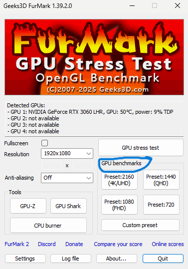

Sıra da bir önceki sürüm "v1" var, görebildiğimiz gibi bunun da arayüzü, kullanımı bir o kadar basit. Hadi "v1" de arayüz seçeneklerine bakalım.
  1. İlk seçeneğimiz olan "Fullscreen" tabii ki de işaretliyoruz.
  2. Resolution:
  3. Anti-aliasing kapalı, "off" ayarında olacak.
  4. Tools olarak:
    • Üçünden birisini seçebilirsiniz, tavsiyem GPU-Z olur ama seçmek zorun da değilsiniz açmasanız da olur.
Bu ayarlardan sonra sağ üstten "GPU Stress test" diyerek çalıştırın.

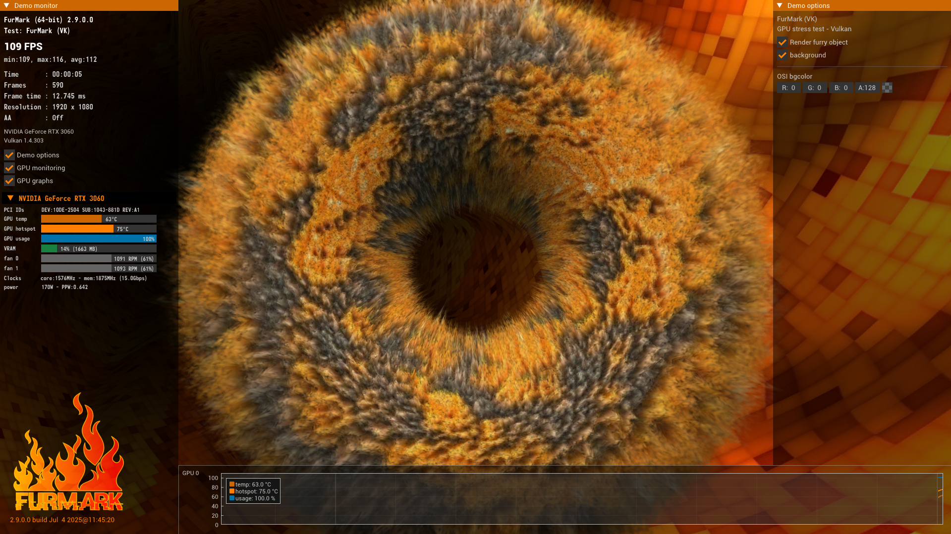

Arayüzde "GPU Stress test" ya da "GPU Stress test" yazılarına tıklayıp testi başlattıktan sonra, ekran kartınıza (GPU) teste sokmuş oluyorsunuz. Versiyon farklarında değişen tek şey tabii ki de arayüzde değil test sırasında ki arayüzde farklı. Gelenek oldu artık geleneği bozmadan "v2" ile devam edelim test sırasındaki arayüze bakalım.
Yine en üstten başlayarak önemli olanları anlatarak ilerleyelim:
  1. FPS: FPS',niz.
  2. Time: Test Süresi.
  3. Resolution: Çözünürlüğünüz.
  4. GPU Temp: Test sırasında ekran kartı sıcaklığınız.
  5. GPU HotSpot: Ekran kartınızın (GPU) en yüksek noktada ki sıcaklığı, pek dikkat etmeniz gerekmez. GPU Temp daha önemlidir. Ne zaman dikkat etmeniz gerektiği aşağıda
  6. GPU Usage: Ekran kartı (GPU) kullanım yüzdesi, ne zaman dikkat etmeniz gerektiği aşağıdadır.
  7. "fan 0" ve "fan 1": Ekran kartı (GPU)fanlarınızın çalışma gücü ve yüzdesi, ne zaman dikkat etmeniz gerektiği aşağıdadır.
  8. En aşağıda ortadaki: Değerlerin grafik hali.

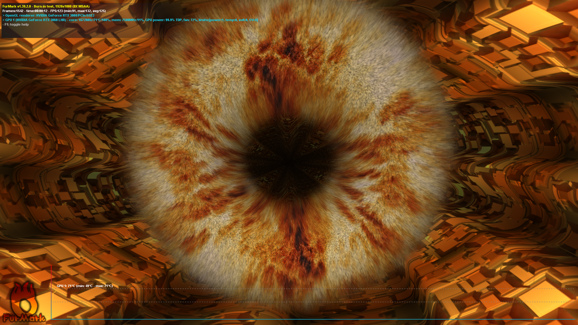

Sıra da bir önceki sürüm "v1" var, test sırasındaki arayüze bakalım. "v2"den daha sade fakat biraz daha karışık bir arayüze sahip bir sürüm.
Her şey en üstte olduğu için oradan başlayarak önemli olanları anlatarak ilerleyelim. Önemli olan her şey en üstten 2. ve 4. sırada yazılmış sırasıyla gidelim:
  1. 2. sıra:
    • time: Testin süresi.
    • FPS: FPS'iniz.
  2. 4. sıra:
    • GPU1: Ekran kartınız (GPU)
    • Core: Ekran kartı (GPU) çalışma MHz'si.
    • mem: Ekran kartı (GPU) VRAM kullanımı.
    • GPU Power: Ekran kartı (GPU) kullanım yüzdesi.
    • fan: Fanların ortalama gücü ve yüzdesi.
  3. En altta ortada değerlerin grafik hali.

  • Benchmark:sekmesi kullanılarak karşılaştırma yapabilirsiniz
    • "v2" de benchmark sekmesi varken, "v1" de yoktur bunun için sağ altta yer alan belirtilmiş çözünürlük ayarlarından birini seçerek benchmark kısmını aktif hale getirebilirsiniz yukarıda işaretledim.
