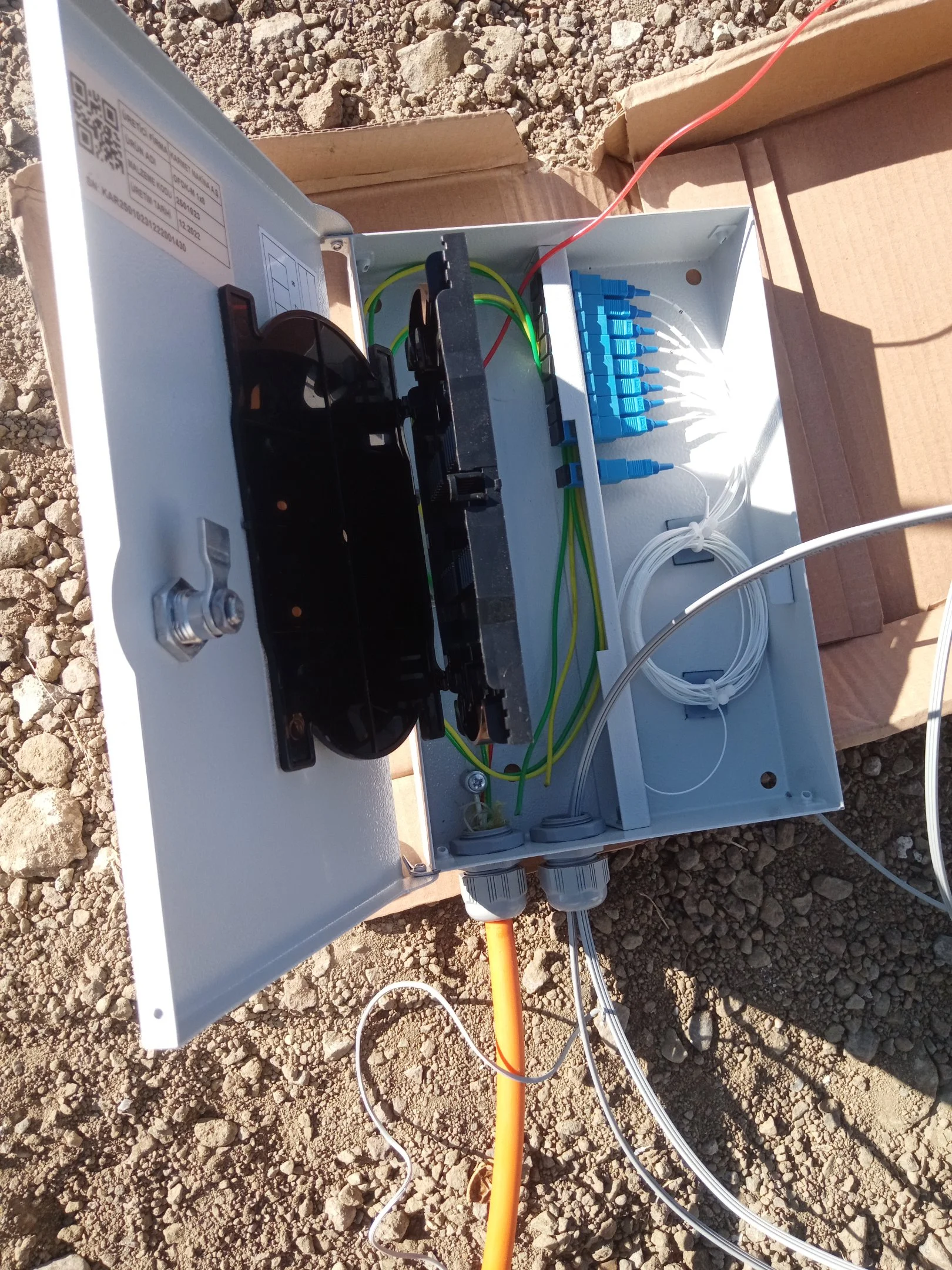

Müstakil kurulumlarda OFDK'da o turuncu 4 veya 6'lık foy kablo'nun her core'u OLT'deki portlara bağlı oluyor, bir core'u kullanılıyor. O gri FRP ise turuncu kabloların diğer core'larına ek yapılarak kullanılıyor, evden/eve çoklamak için kullanılıyor. Bir nevi SOL gibi BASK to BASK şeklinde yaptıkları oluyor. Buradaki işlemler tam olarak bittiğinde (içini) açıp çekersen tekrar çok iyi olur. Hangi topolojide çokladıklarını anlarız.
Bu arada, şunu da ekleyeyim. O bölgelere iyi bak, orada MUFA var mı? (Siyah renk el kutusu) Var ise fotoğrafını çeker misin?
Bu mu hocam?
Eğer bu ise bugün ekiple beraberdim bunları koyarken. Onun dışında bayağı bir dümdüz kablo var. Civar köylere gidiyor. Dümdüz kablo ek veyahut başka bir şey yok.
Bu mu hocam?
Evet, MUFA bu kutu. Bu kutu esasında ek kutusu. OLT'den gelen hat ile bina arasındaki hat (Turuncu FOY) birleştirme/ek yapmak için kullanılan türde bir kutu + çoklamada yapılır. Bu MUFA'dan tek tek binalara/evlere Turuncu 4 veya 6 FOY çekilir. MUFA'da hangi işlemi yaptılar, görebildin mi? Yani ekibin elinde füzyon cihazı, FOY (Turuncu kablolar) içine iki core girip birbirine birleştirme yaptılar mı? Eğer öyleyse ek yapmışlardır.

Evet, MUFA bu kutu. Bu kutu esasında ek kutusu. OLT'den gelen hat ile bina arasındaki hat (Turuncu FOY) birleştirme/ek yapmak için kullanılan türde bir kutu + çoklamada yapılır. Bu MUFA'dan tek tek binalara/evlere Turuncu 4 veya 6 FOY çekilir. MUFA'da hangi işlemi yaptılar, görebildin mi? Yani ekibin elinde füzyon cihazı, FOY (Turuncu kablolar) içine iki Core girip birbirine birleştirme yaptılar mı? Eğer öyleyse ek yapmışlardı
Evet hocan ekiple beraberdim muhabbet ede ede yaptık. Ekleri füzyonla yaptılar MUFA'nın içindeki beyaz şeylere sabitleyip kapattılar. 2. MUFA'da ise 2 defa ek yapıp birini kutuya verdiler. Diğerini ise kablonun diğer kısmına.
