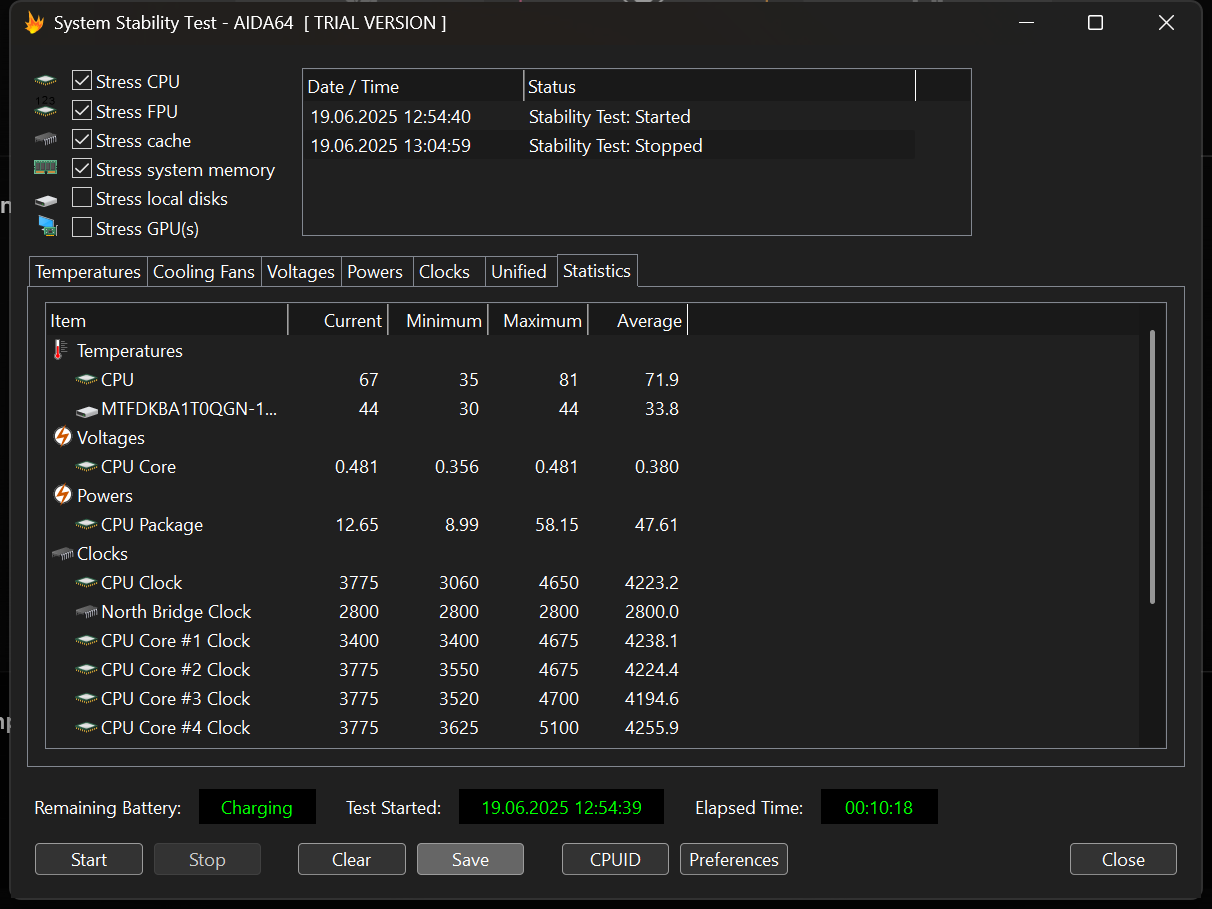

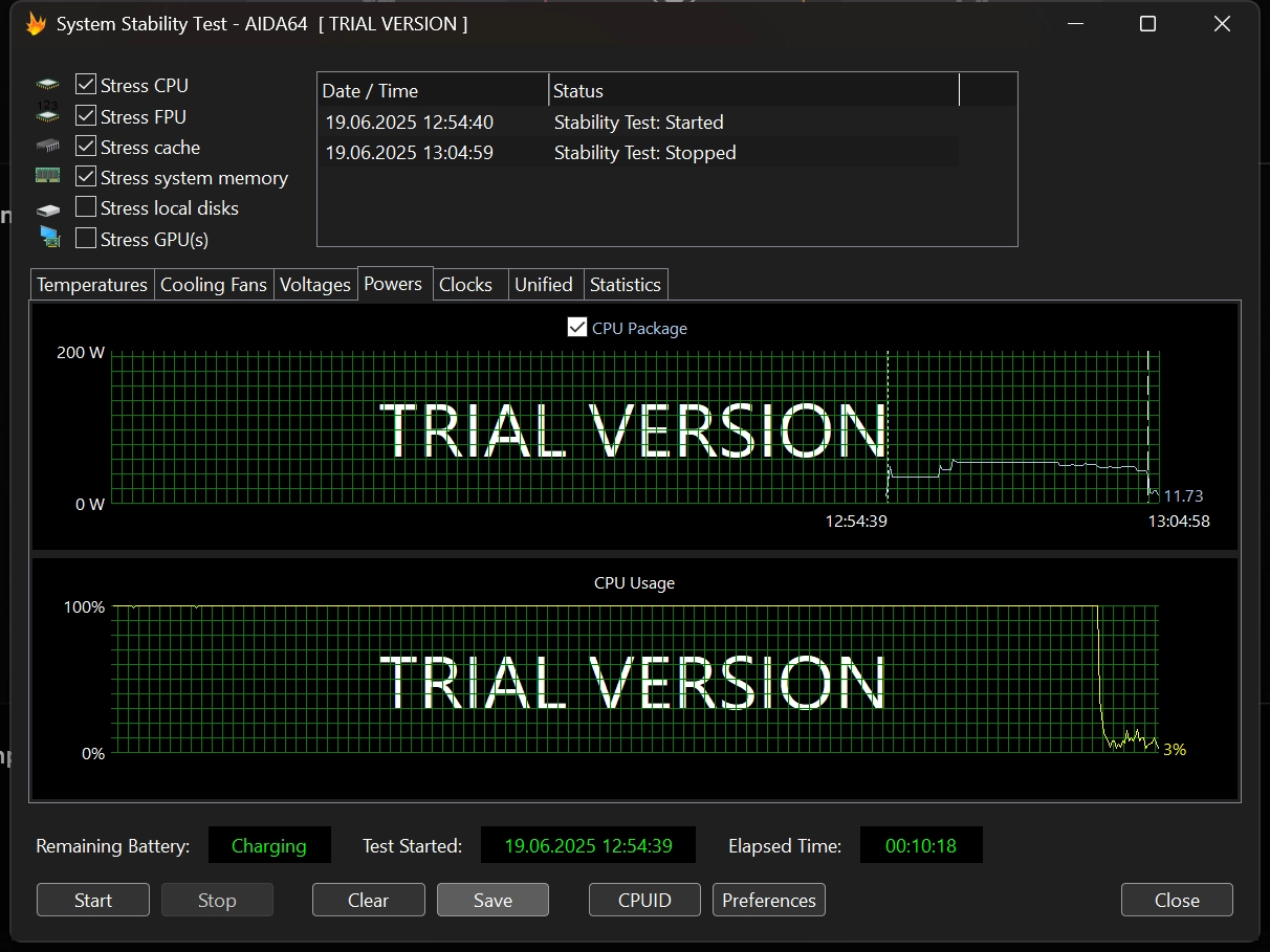

İlk eklediğim resim balanced modda CPU maximum 45W çekti dalgalanmaları görürsünüz zaten. Fanlar hep 3900 RPM'de çalıştı. Maximum 4500RPM.

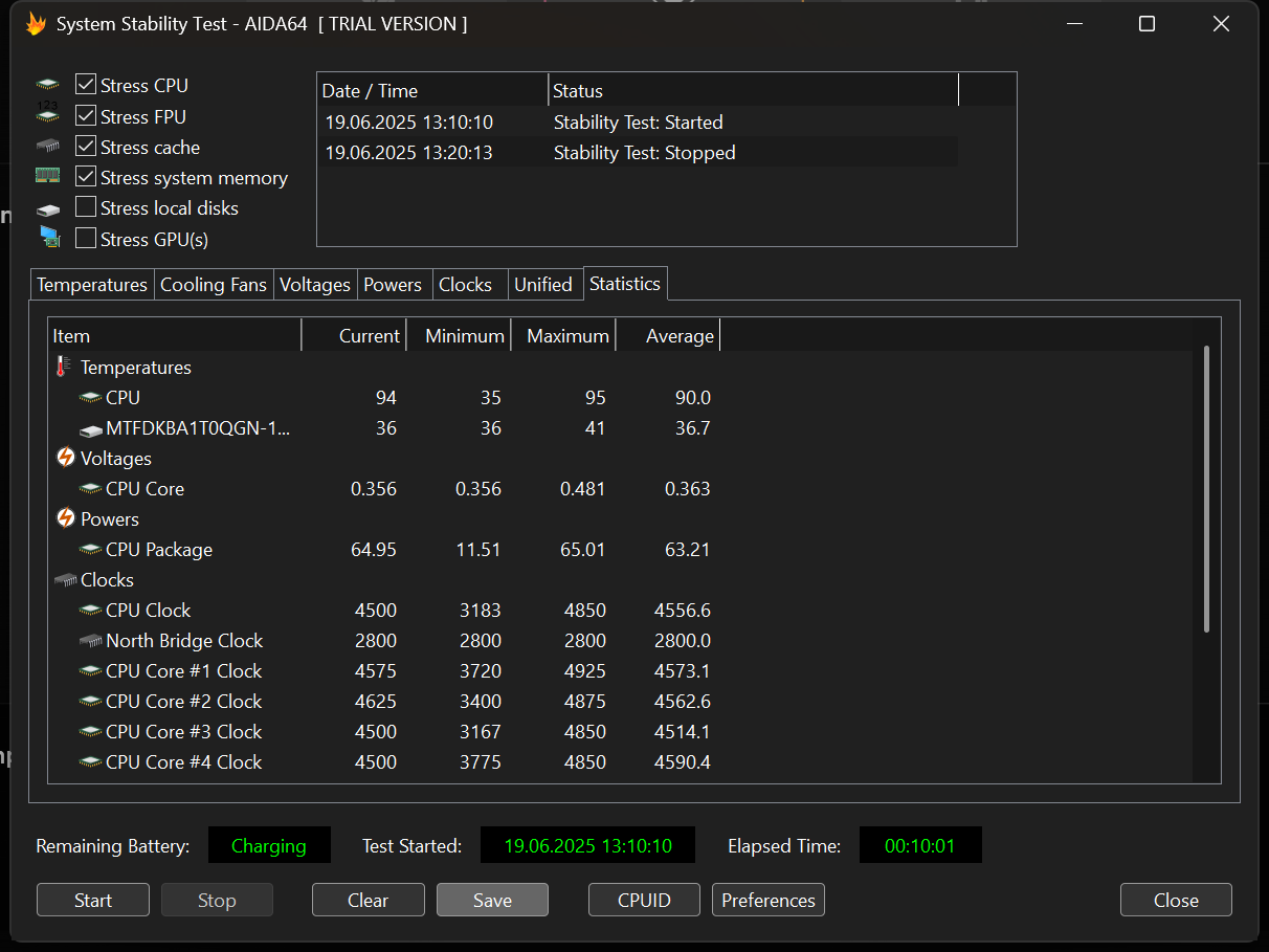

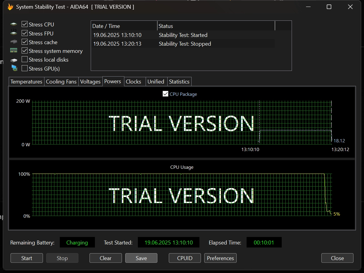

İlk iki resim balenced mod değerleri. Son 2 resim ise Omen Gaming Hub performance mod işlemci maximum 65W çekti ve test bitene kadar 65W kaldı.
Merak ettiğim en önemli husus şu işlemci çok mu sıcak çalışmış özellikle performance modda PC işlemciyi soğutamıyor gibi geldi acaba fabrika macun pump out mu oldu, yoksa 65W için sıcaklıklar normal mi? Ona göre bir termal macun önerirseniz cihaz 2 aylıkda olsa servise macunu alıp bakım yapmaları için götüreceğim.

Cihaz modeli ne?, termal pad uygulayabilirsin bayağı etkisi oluyor laptoplarda. Eğer işlemcin intel ise bir takım işlemler uygulanabilir. 65 watt da 95 derece bir tık fazla bir değer ama çok da değil, 90 olsa idealmiş.

Hp omen 17 Cihaz amd ryzen 7 8845hs model
Sıcaklıklar yüksekmi ?

Laptop için normal değerler. İşlemcini belirtmemişsin tahminimce intel bir işlemci. Eğer İ9 14900hx falansa ne yaparsan yap o işlemci yük altında 90 üstü çalışır.
