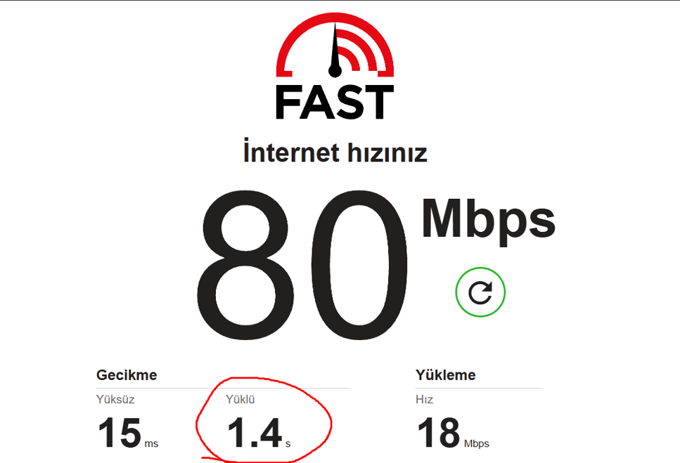

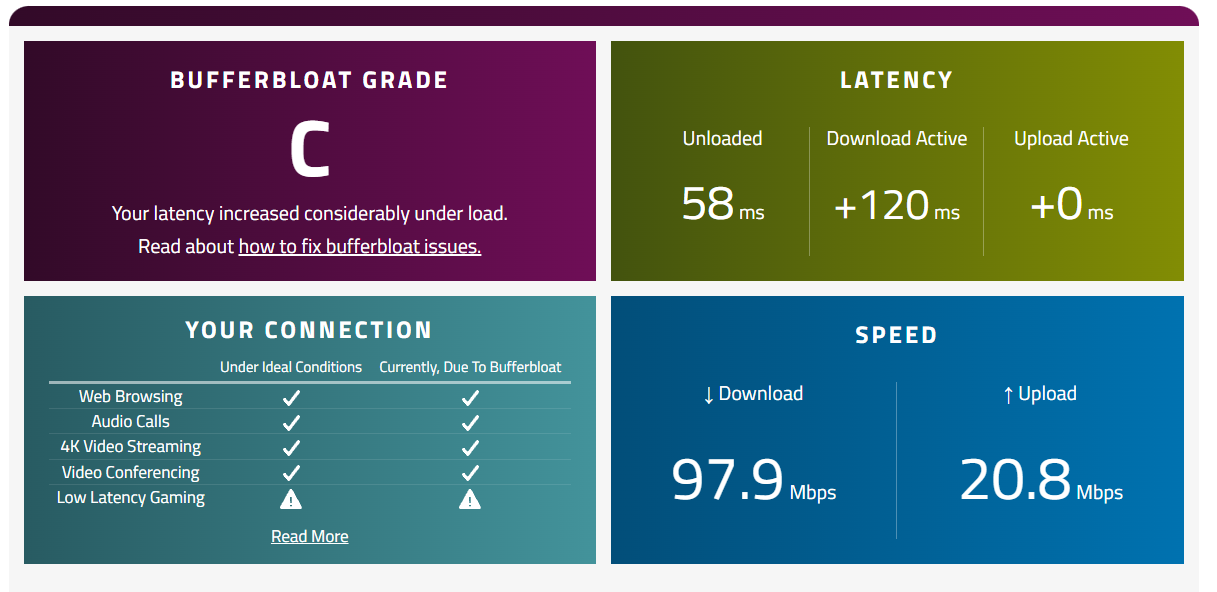

Akşam saatlerinde pingim yükseliyor. Pek çok yöntem denememe rağmen sorun çözülmedi. Son 1 ayda 50’den fazla kez arayarak bildirdim, 3 e-posta gönderdim, 15 arıza kaydı oluşturdum ve 2 kez şikayet açtım. Her zaman modem ve altyapı değerlerinin normal olduğu söylendi.
Denediklerim: Statik IP alındı, modem değiştirildi, SNR/CCER ayarsızlığı giderildi, bina içi yükselteç sorunları giderildi. Son olarak sokak kutusu kontrol edildi ve bir aparat değiştirildi ama yine çözülmedi.
Bufferbloat testinde indirme gecikmem ve unloaded değeri yüksek. Fast.com’da gecikme değeri de yüksek çıkıyor. CMD üzerinden attığım pinglerde genelde sabit 51–52 ms olması gerekirken zaman zaman 100 ms üstüne çıkıyor.
Benden 500 metre ilerde oturan bir arkadaşım da KabloNet kullanıyor ve onunla neredeyse aynı anda jitter yaşıyoruz. Normalde Valorant'ta 54 olan ping akşamları 60'lara çıkıyor.
Ayrıca CMD’den 1.1.1.1 adresine attığım ping 70 ms civarında çıkıyor, bu bana yüksek geliyor. Dün iki defa, her biri yaklaşık 1.5 saat süren internet kesintisi yaşadım.
