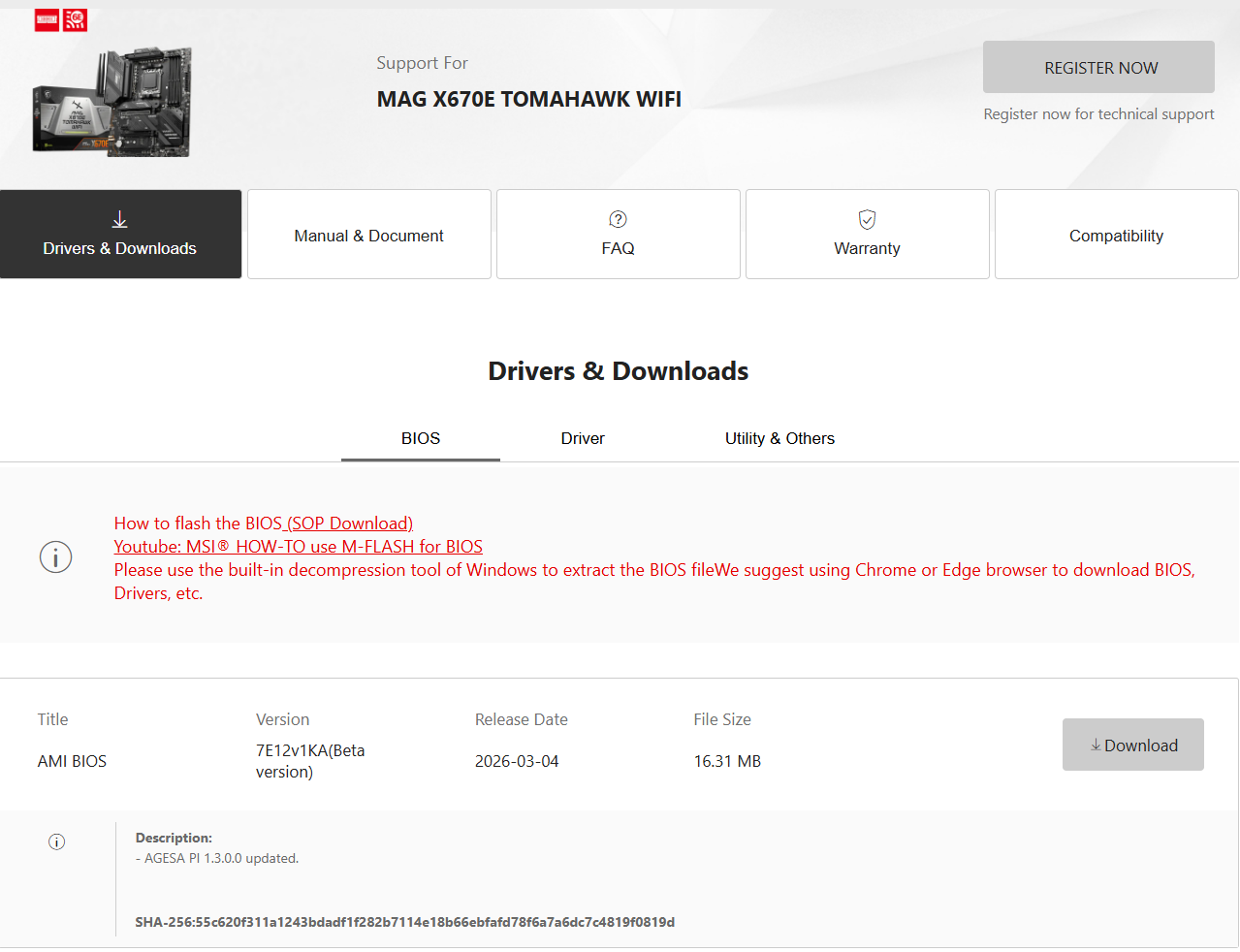

Ve son olarak şunu eklemeden gitmeyeceğim, Ayhan abi senin birkaç sayfa önce söylediğin bir güncelleme sürümü vardı, bugün "AGESA PI 1.3.0.0" adında BETA bir BIOS sürümü bugün eklenmiş sayfalarına. BETA olmasından ziyade bahsettiğin o güncelleme bu muydu? Beta haliyle bir denemek mantıklı mıdır? Bu arka arkaya 4. BETA BIOS, gerçekten ilginç.
@Ayhan Dönmez
Denemende fayda var yine de. MSI yazılım kısmı böyle, Beta olmayan yok.

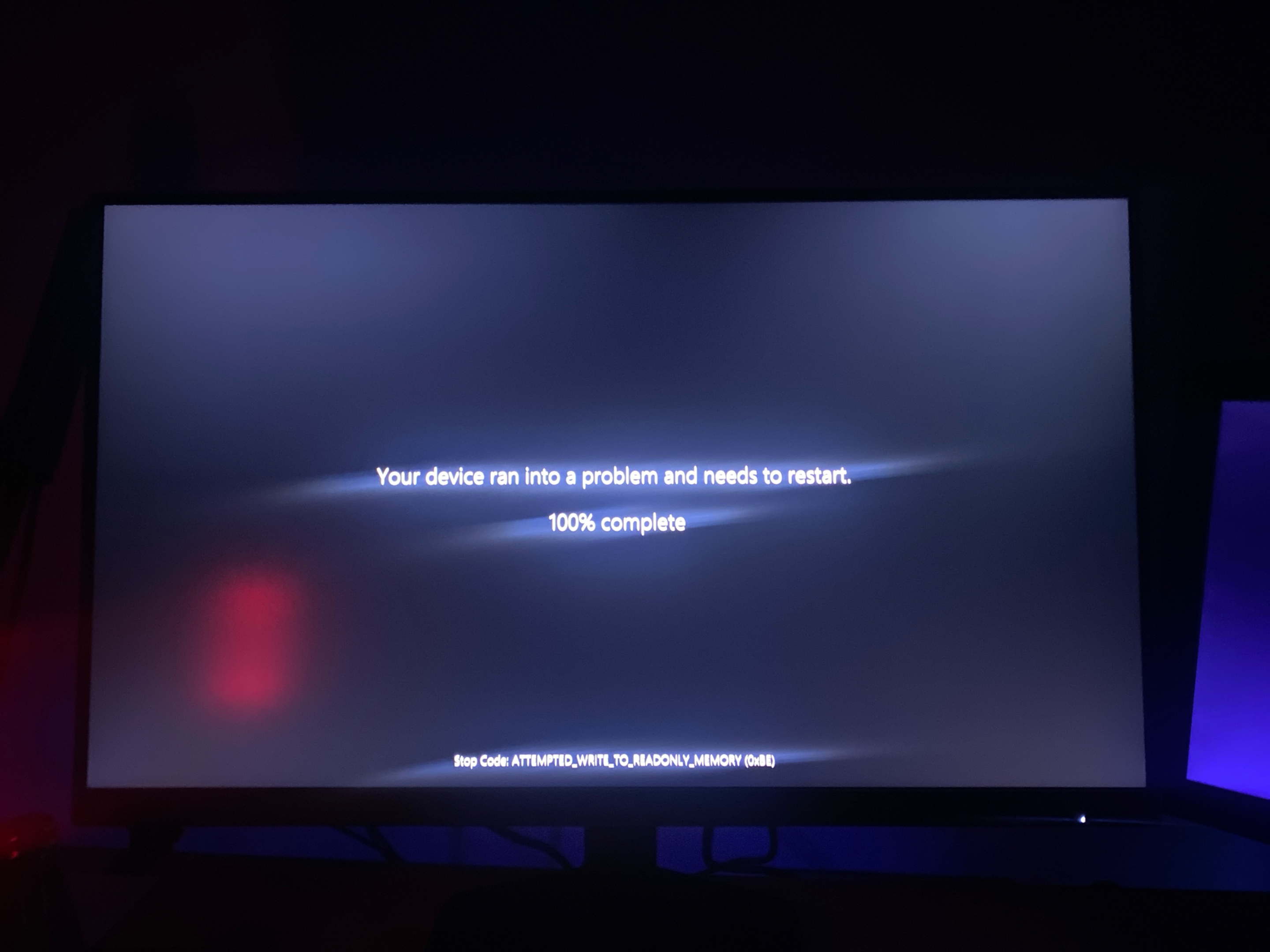

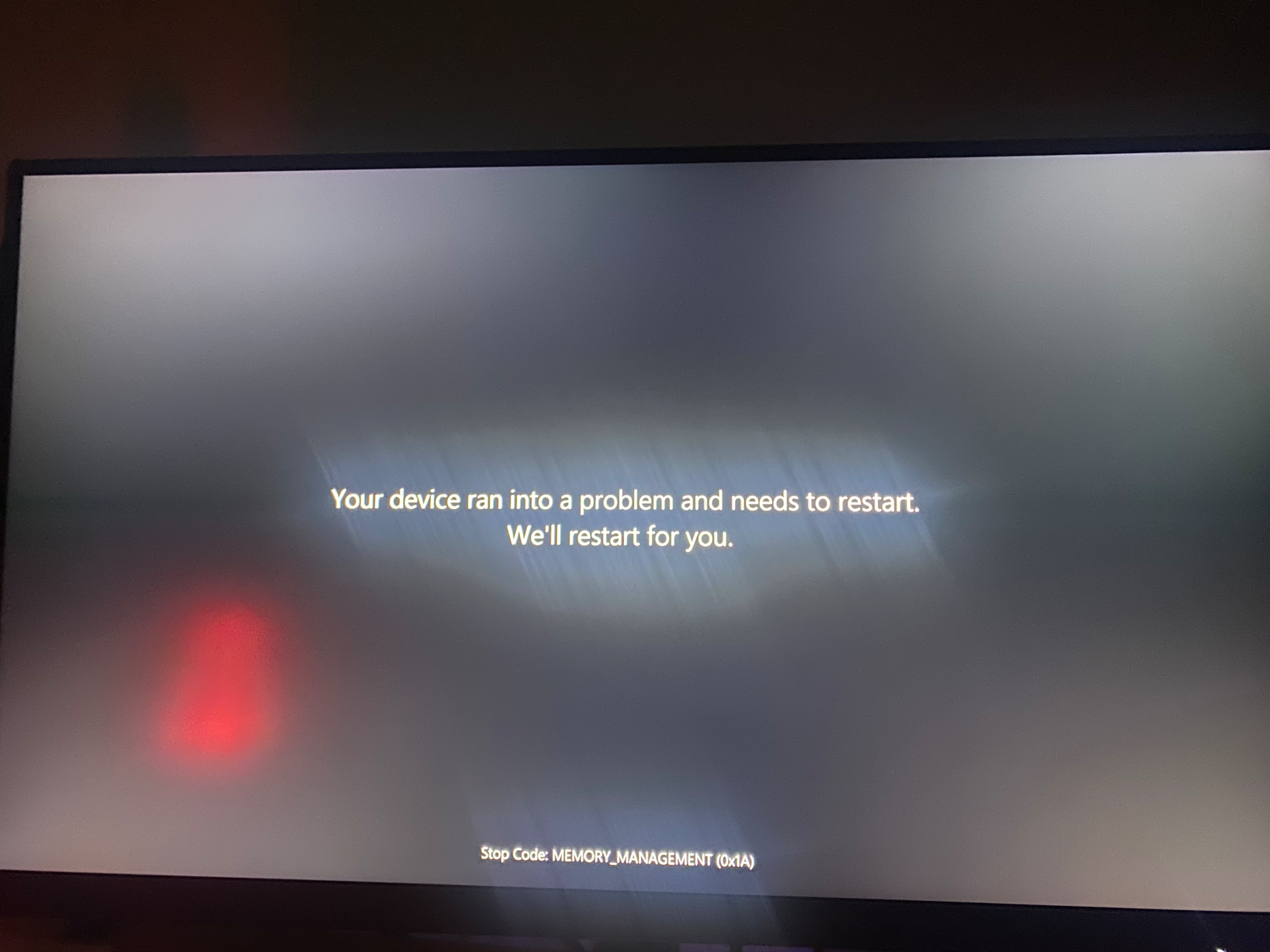

BIOS update sonrası bir farklılık:
BIOS güncellemeden önce default ayarlar 4800MT/s kullanıyordum.
Güncelledikten sonra DDR5-6000 30-36-36-76* profil üstüne verdiğiniz Voltaj ayarlarını yaptım (VSoC 1.30V, VDD,VDDQ,VDDIO, VDDG vs.)
1- SS yüklüyorum, galiba iki kere mavi ekran aldım hiç almamıştım iki kere sistem kendini yeniden başlattı. 3. Seferde 1. Sste göreceğiniz şekilde %100 kaldı baya 2-3 dk bir şey olmadı. Reset tuşuyla başlattım (Hatayı alır mıyım diye MCR açıktı onu kapattım belki o yapıyordur diye) PC yine o sorunla beraber açıldı MCR kapattıktan sonra ama CPU-Z programı ve ZenTimings bakmak için biraz açık tuttum ve sonradan yine ilk defa olacak şekilde stabile döndü. Masaüstü olsun tarayıcıda yayın vs açtım sesler falan normaldi yüke bindirmedim belki binse yine soruna devam edebilirdi resetleyebilirdi kendini ama o an aklıma gelmedi.
