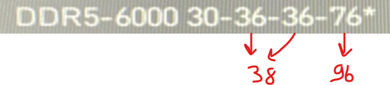

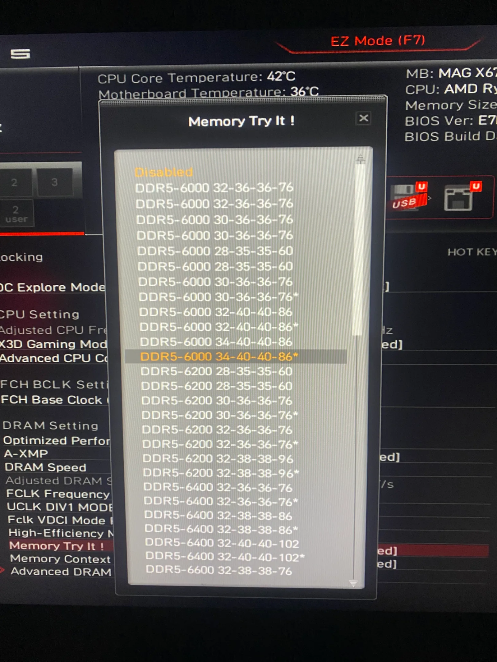

RAM'ler Hynix ise Memory Try It kısmından 6000 CL30-38-38 profili seçip öyle dene, * işareti olsun profilde. iGPU-MCR-PDM kapalı kalacak zaten. Senin kart 1.2.0.3g Beta sürümü var, 1.3.0.0 resmi sürüm çıkartırlarsa sorun düzelebilir. Bakmak lazım. XMP yerine dediğim kısımdan hallet RAM işini. Nitro ayarını da yine uygularsın, Nitro ve Robust Enabled, 2-3-1 ve 8x-8x kalsın. O ayarları iletmiştim.
VDD-VDDQ-VDDIO 1.4 ver üçüne. Problem olursa 1.43 verip denersin yine bu 3 EXPO voltajına. HVM modu açmadan 1.435V sınırı var DDR5'te.
iGPU, MCR, Power Down Enable - disabled.

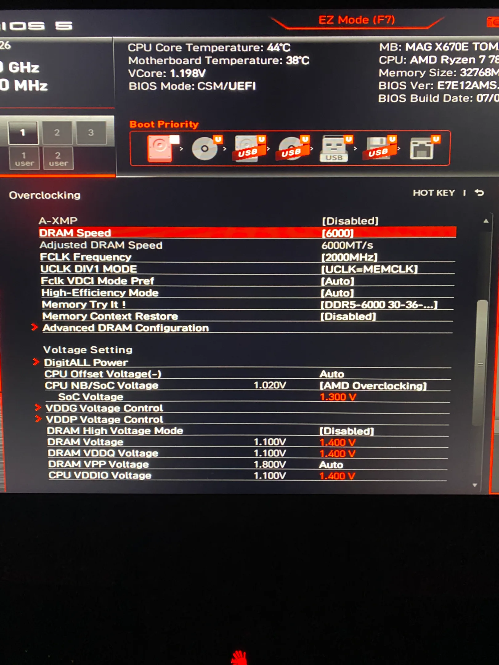

RAM kısmı için SS bıraktım CL6000-30-38-38 yok.

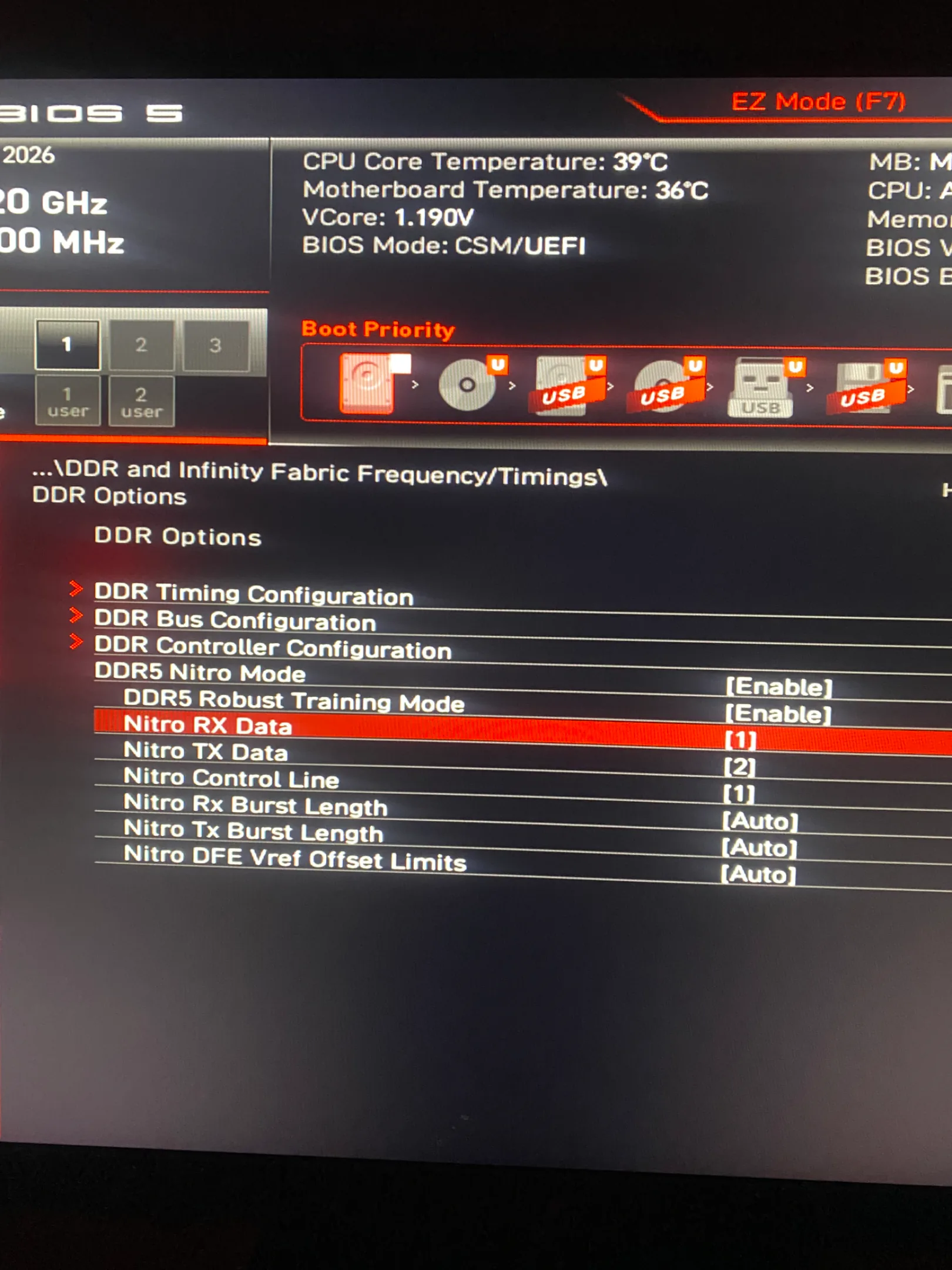

Nitro ayarlarını siz birkaç sayfa önce demiştiniz öyle yaptım SS bırakıyorum bir bakma şansınız var mı?
8-X 8-X dediğiniz nedir? Öyle bir ayar göremedim.
Değer verme kısmınıda yapmadım. RAM profili seçemediğim için. HVM nereden bakabilirim açık olup olmadığına?
    252,8 KB · Görüntüleme: 49
    171,1 KB · Görüntüleme: 41

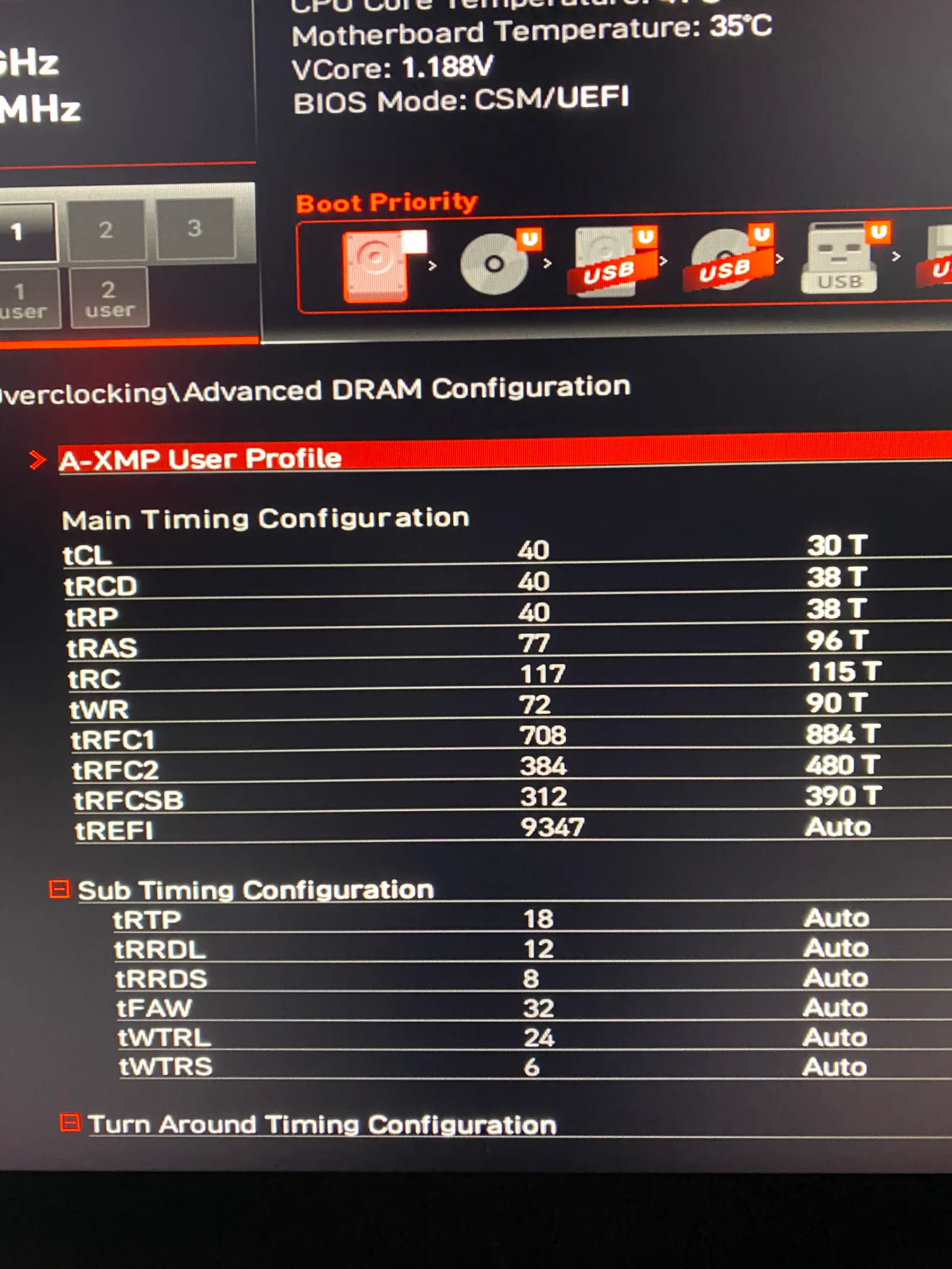

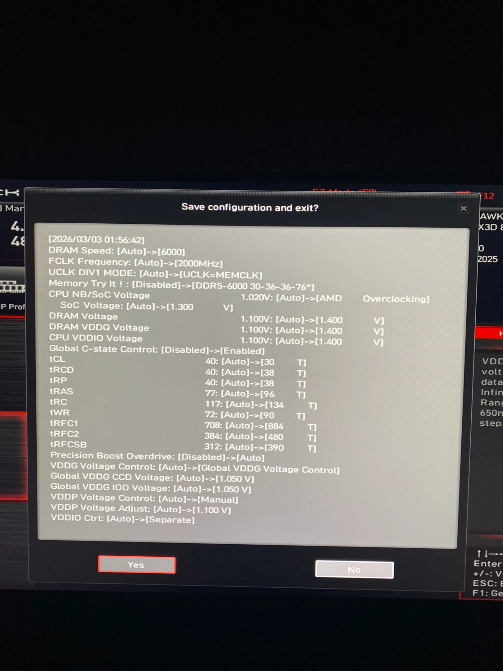

Bunu seç, sonrasında 30-38-38-96 olarak değiştir:
DRAM Timings kısmı var bu bölümde yine, orayı bulup değişirsin birincil zamanları. High Voltage Mode sende kapalıdır, önce 1.4V dene bahsettiğim 3 EXPO voltajını. Sorun olursa 1.43V verip bak. Nitro kısmı doğru, senin IMC tırtsa 1-2-1 açmayabilir. Sırayla 2-3-1 yap o kısmı. 8x-8x yapmana gerek yok, Auto öyle geliyor. Burst Length Auto'su 8x yani. Asıl sorun çözüldüyse konuyu işaretleyebilirsin, RAM ayarları için ayrı konu açmak lazım.

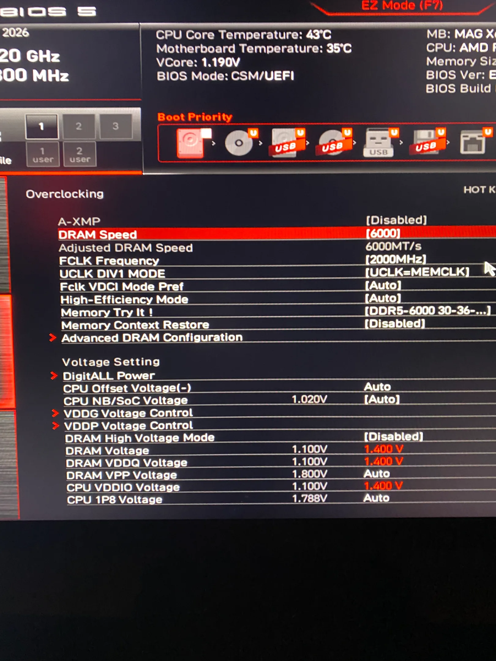

Hocam iki ekran görüntüsü bıraktım.
İncelerseniz çok müteşekkir olurum.
1- 30-38-38-96 girişi doğru mu? DRAM timing kısmı? Rehber verdiğiniz o “ddr5 en iyi RAM ayarları” videosuna baktığımda tras değeri “38” giriyor ama bende “96”gözüküyor. Bana tam değiştirmem gerekenleri verebilir misiniz?
2- voltage settings kısmında ise bahsettiğiniz üç voltaj değerini 1.40 yaptığımda üçü de kırmızı renkli oldu bir korktum, bir yanlışlık olabilir mi?
3- Nitro kısmında 1-2-1 önermiştiniz ilk sayfalarda bende öyle bırakmıştım. Şimdi 2-3-1 mi yapayım?
4- asıl sorun XMP tabanlı çözülmüş gibi gözüküyor RAM ayarları için yeni konu açabilirsiniz demişsiniz ama şu an RAM ayarlarını yapmıyor muyuz? Bir de bu ayarlardan sonra tekrarlama durumuna ve bu sorunu yaşayan arkadaşların olma ihtimaline karşın buradan devam etsek size de uygun mudur?
    211,4 KB · Görüntüleme: 41
    205,7 KB · Görüntüleme: 47

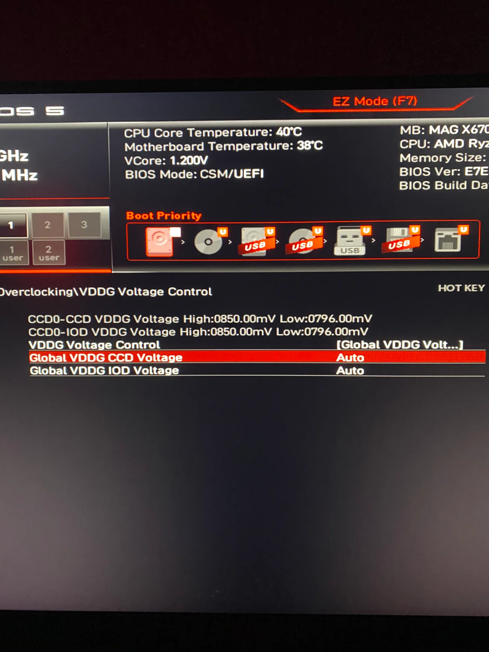

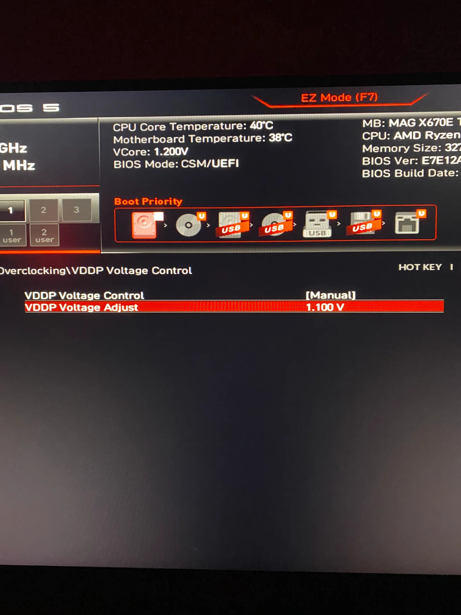

Hepsi doğru, ek olarak tRC 134 kalsın şimdilik, diğer zamanlamalar görseldeki gibi dursun. Voltaj kısmı normal, vddp yazan yere gir. Oradan global seçip 1.1v ya da 1100 mv olarak değiş. Vddg yazana gir, 1.05 ya da 1050 olarak değiş. SoC NB kısmına tıkla, AMD seçip 1.3 gir. PBO Auto kalsın. Nitro kısmı 2-3-1 kalsın. Bu şekilde bakarsın. @crystallreed
tRC 115 idi 134 yaptım, dediğiniz gibi bir voltajı 1.40 çekince diğer ikiside aynı oranda eşitledi.
@Ayhan Dönmez
VDDG kısmının ekran görüntüsünü bırakıyorum. Global yaptım ama neyi artıracağımı bilemedim iki seçenek var iki seçeneği de 1.05 girdim.
VDDP seçeneğinde de sadece manuel vardı manuel seçtim altında bir şey çıktı onu dediğiniz değer yaptım.
AMD 1.3 girdim, PBO auto. Nitro dediğiniz ayarlar.
    140,5 KB · Görüntüleme: 37
    194,4 KB · Görüntüleme: 57
    119,1 KB · Görüntüleme: 32
Tamam mıdır? Save alıp PC başlasın mı yeniden?
Save aldım ve PC açıldı hocam.
