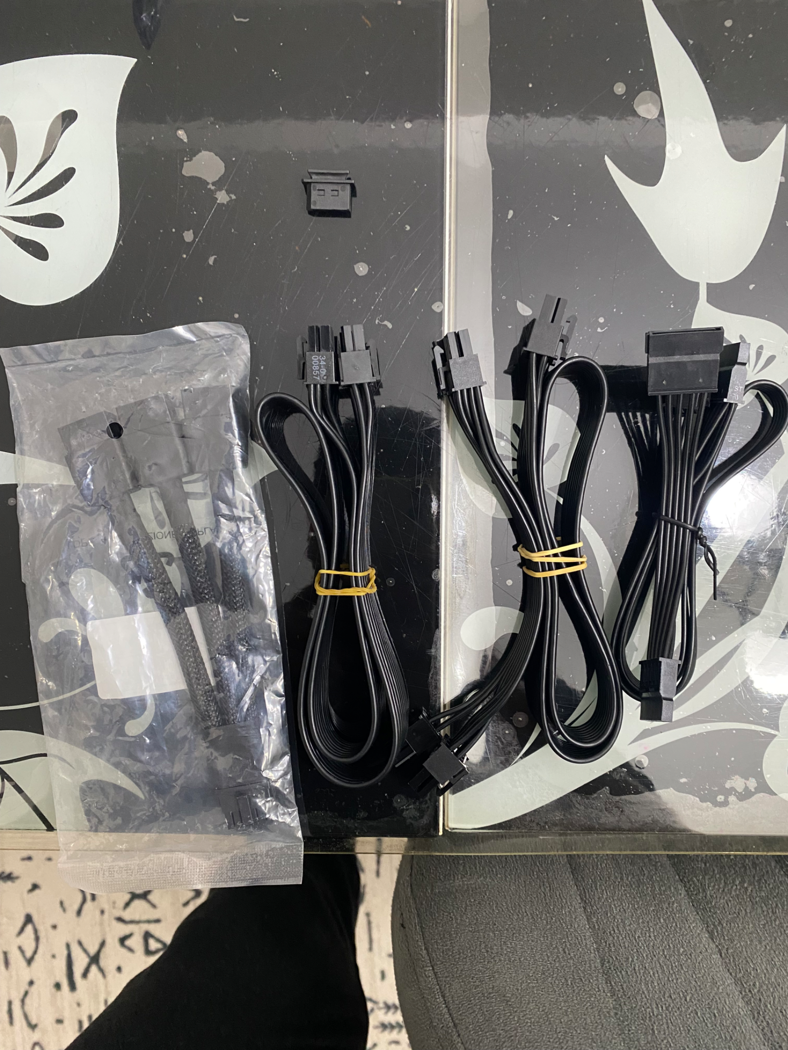

Fotoğrafta paylaşacağım dört kablo ekran kartı ile alakalı mı?
    283,1 KB · Görüntüleme: 38
Hiç bilmiyorum. Dediğim gibi anlamadığım bir konu bu kısım montajı esnasında da takip etmedim sanki her şey otomatik takılıydı gibi yoksa poşetli geldi kablolar montajlayan kişi mi kabloladı bilmiyorum. Bunu öğrenebileceğimiz bir yer şey var mı? Gemini vs bilir mi?
Solda 3x8 pin dönüştürücü. Sağdaki SATA, onun haricinde 4+4 olanlar CPU, 6+2 pin şeklinde olanlar PCIe. @SunseTTime evi PC dükkanına döndü. Onunla ilerleyin, onun haricinde bu 12VHPWR ile tekrardan bir dene. Çıt sesini al. Slota da tam oturt kartı.

Peki PSU kaynaklı bir problemi nerede görürüz nasıl bir şekilde kendini gösterir? Bu dönüştürücü fotodaki en soldaki demi. Yani 1. olan
Boştayken donma ya da yükteyken kapanma yapabilir. Aynısını CPU ve GPU da yapabilir. 12V ve diğer kanalları OCCT Power testinde kontrol et. GPU Hotspot ve CPU IOD Hotspot kontrol et. Dönüştürücü en soldaki, 4080S ait.
