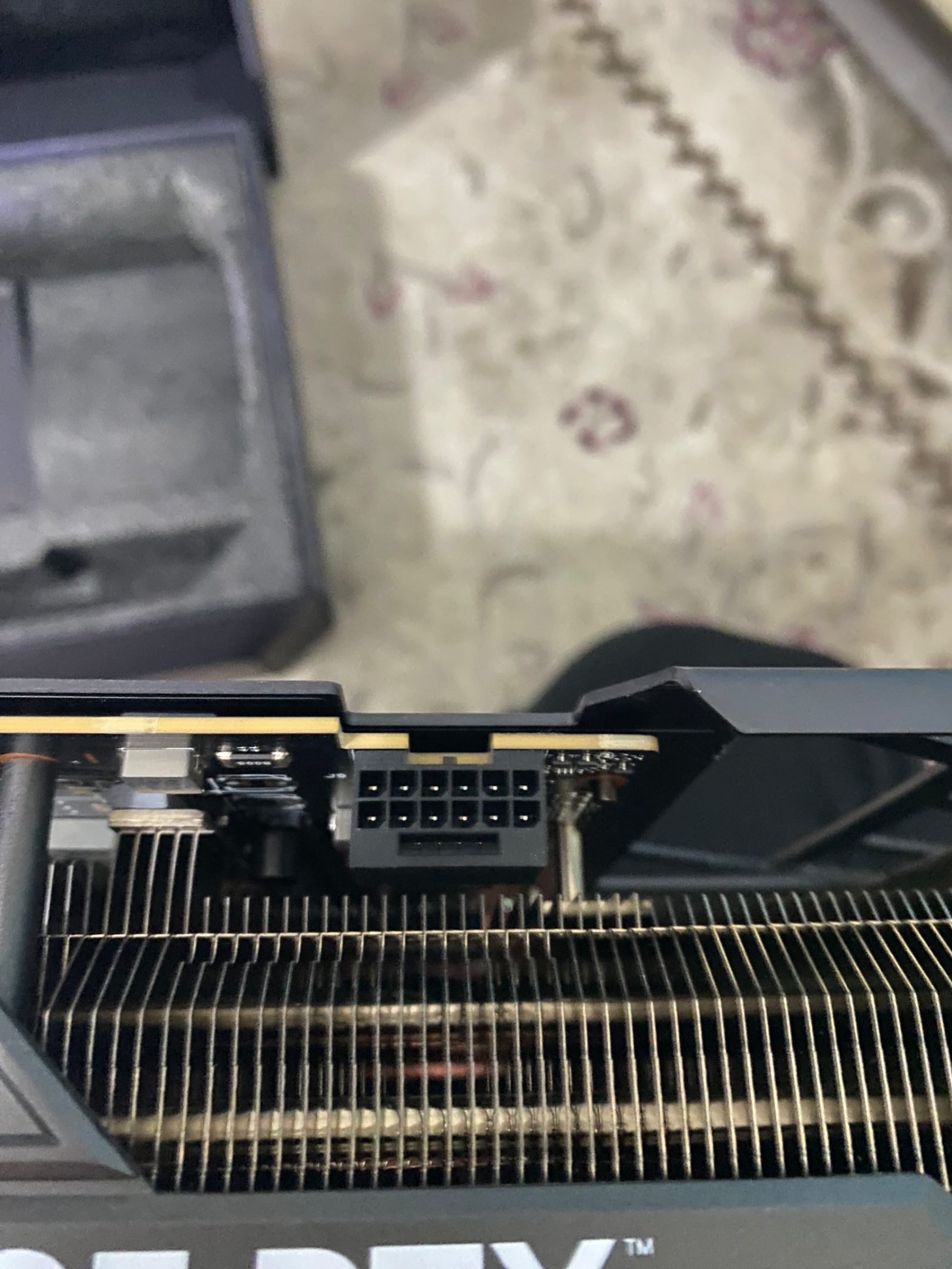

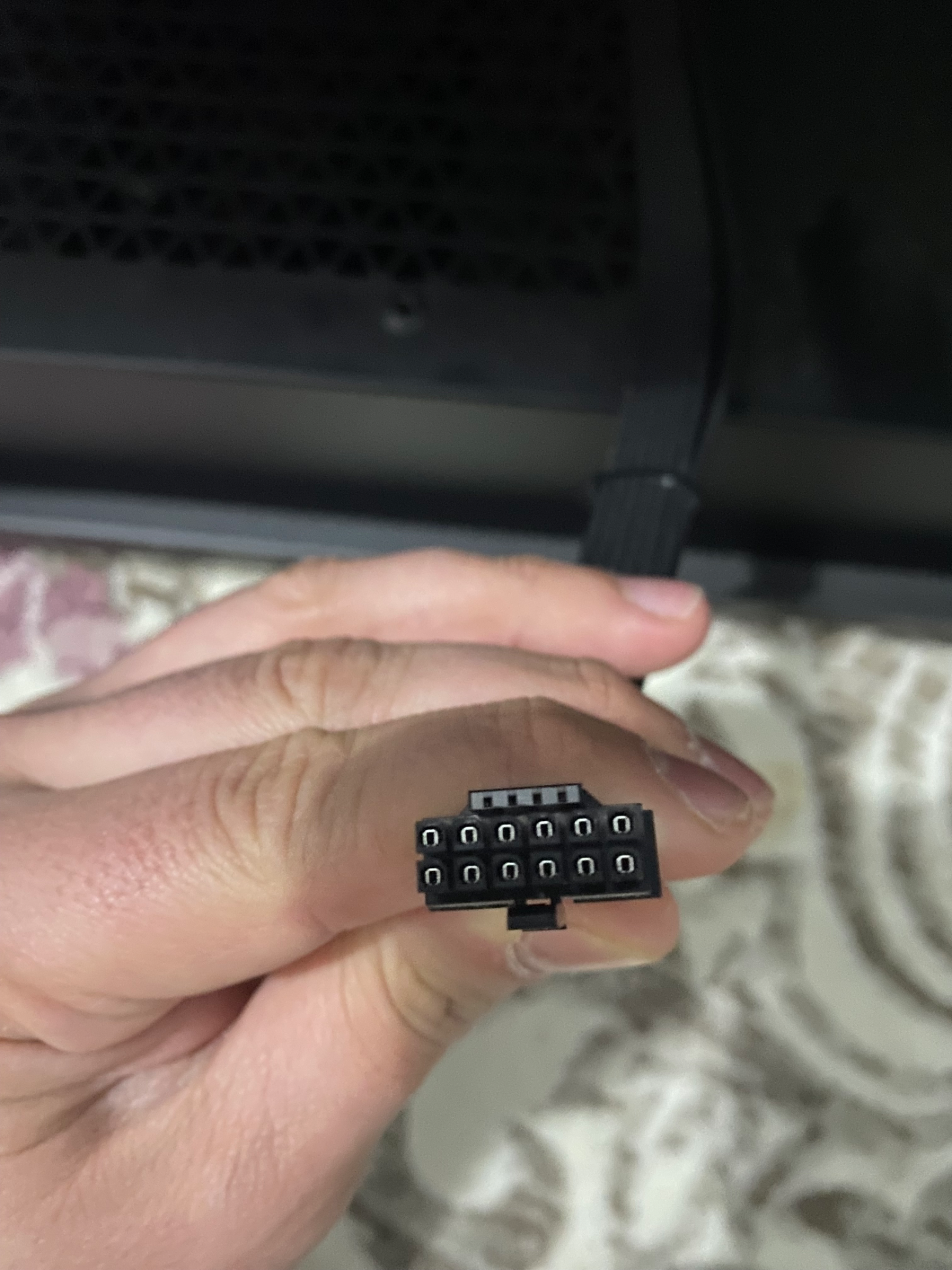

Ekran kartına takılan kablonun ucunda metaller gözüküyor plastiğinde erime falan bence görünmüyor, aynı şekilde ekran kartının girişide aynı pinlerde yamulma yok metaller sağlam ve plastik erimesi görünmüyor yine.

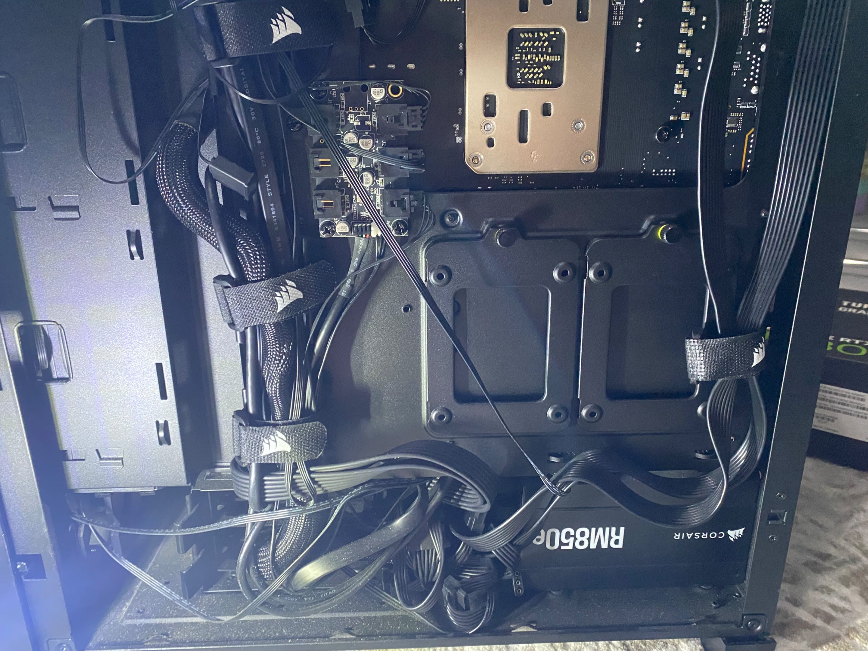

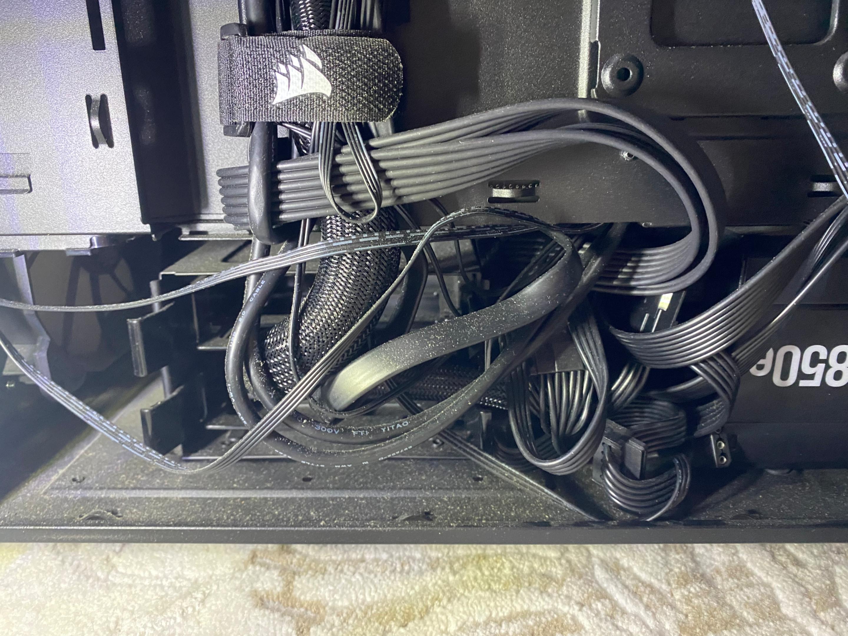

PSU kısmına geçtiğimde ise kasanın arka kapağını açtım ve fotoğraflarda göreceğiniz üzere arkası karmakarışık, aşağıda bir çok böyle boşta soket var gibi üst taraflar yine kablolar büyük oranda gruplanmıs ve ben az çok anlıyorum denileni yapıyorum ama burayı hiç bilmiyor ve anlamıyorum beni aşar gibi geldi.
Ne diyorsunuz ne yapayım? O setupu kuran esnafa götürüp dediklerinizi deneteyim mi PSU kartı için? Gerekirse GTX 960 kartıda götürürüm. Bilemedim. Çok karmaşık geliyor.

Kablolama yapılıp cırtlandıysa zaten onların tek tek sökülmesi lazım, modüler PSU'da yine 3 ayrı 8 pin ekstra bağlanacak. Bu iş uzun, evet. Anlamıyorsan PC'ci ile hem 2 karta hem de 12VHPWR ve dönüştürücü ile 3x8 pin ayrı deneyin. Zor işlemler değil ama denerken kablolama iptal olur.

modüler psu dediğin benim kendi psu cihazım mı? Dönüştürücü ve 3 tane 8 pin kablosu almam gerekiyor mu bunlar bende mevcut mu? 12VHPWR kablom var. O zaten şu an aktifte 4080 Super de takılı olan kabloydu dimi?
En zayıf olduğum yer burası hocam ilkokul düzeyinde sorular soruyor olabilirim kusura bakmayın.
