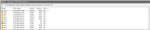

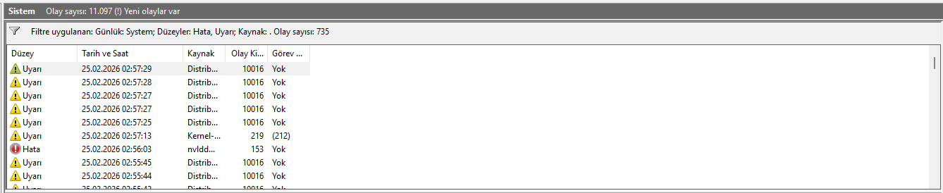

Hocam merhaba, bu süreçte olay görüntüleyicisine baktım
Dün sahur vakti şu kasarak açılma süreci yaşandı baya şimdi kontrol ettiğimde
4 adet "nvlddmkm" hatası, 1 adet "volmgr" hatası ve 1 adet "eventLog" hatası görüyorum. geri kalanların hepsi uyarı.
Uyarılarda da "Kernel-PnP" var birkaç tane, geriye kalan neredeyse "DistiributedCOM" diye bir hata var.
Buradaki verilere göre bir yorumunuz var mı?

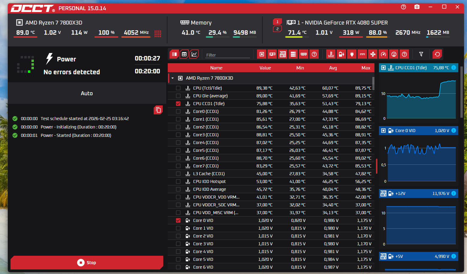

Ekran kartını takmaya karar verdim, PCle soketine güzelce oturttum, mandalı bir tık kırmış olsamda kalktı bence tutuyor, vidaları da sıkı sıkıya taktım ve sıktım. 12VHPWR kablosunu taktım ve çıt sesi geldi üstüne hatta 1-2 kerede ittirip bastırdım. Dxdiag üzerinden kontrol ettim donanımı görüyor ve sorun yok yazısı mevcut.
5 Kere PC yeniden başlat yapmaya karar verdim ve dördüncü açılışta yeniden yaptı. Alta da ekran görüntüsü bırakıyorum.
Kartı taktıktan sonra OCCT Power testi yapmaya karar verdim.
2-3 gün önce yaptığımda CPU ve GPU sıcaklıkları %75i geçmiyordu ama şu an CPU %89 kadar çıkıyor GPU aynı çok fark yok.
CPU 85W çekiyordu ama şu an 112W çekiyor bu değerde değişmiş.
Acaba montajlarken ya da çıkartırken bir şeye mi zarar verdim? Hiç ne hava soğutucuya ya da başka bir şeye temas ettiğimi hatırlamıyorum.
Ekran görüntüsünü alta bırakıyorum maks 2 dk yapıp bitirdim testi sizede ekran görüntüsü alabilmek için kısa bir test yaptım.

Nvldd ekran kartına işaret ediyor, ya driver ya da donanımsal. Crash, çökme, BSOD, ekran gidip gelme durumlarında yapar genelde. Kartı oturturken mandalı kökten kırmadıysan sorun olmaz, takılabiliyor o. PC'ci ile bakarsınız. Dönüştürücüye 1x8 ve 2x8 daisy chain takarsın yoksa.
Şimdi iGPU varken hiç sıkıntı olmadı, demiştin. Bu tekrarlayan olay 4080S varken mi oldu sadece, yoksa iGPU'da da oldu mu? OCCT'de Hotspot değeri önemli, o uçtuysa kartın bakım zamanı gelmiştir. Memory Junction vesaire de bakarsın test anında.
Dahili grafik sorunsuz dedin ve Nvldd varsa kart ve onunla alakalı her şey şüpheli. Bu Nvldd AMD'deki WatMann mantığında. RAM ya da driver sorunları vs. de buna sebep olur. Dönüştürücüye dediğin gibi takacaksın, sorun olmaz. 3 ayrı 1x8 koymuyorlar bu modellere genelde, şart da değil. 2 ayrı kart, 2 ayrı kablo deneyın. iGPU zaten denendi, sorunsuz. Karta belki bakım gerekir, Hotspot uçmuştur. Yine de çok uçsa Restart atardı. Bu ihtimallere bir bakın. Mandal olayını da yerine oturtun, kökten kırmadıysa problem yok onda.

Mandal yukarı kalktı tam tık sesi duymadım hatta mandalı alttan kaldırmaya çalıştım yamulmuş ama yerinden de çıkmıyor. Ona bakarız.
Bana donanımsal gibi geliyor çünkü DDU ile daha önce driver kaldırıp bir çok kere denedim, temiz kurulumlar yaptım pcye ama sorun bir seneye aşkındır devam ediyor. Tabii bu süreçte OS güncellemeleride devam etti.
Dün akşamüstü 17:00 sıraları GPU kasadan söküldü sonra gece 03:00’a kadar iGPU kullanıldı. PC 20+ kere yeniden başlat ya da normal kapat-aç şeklinde kullanıldı hiçbirinde asıl sorunumuz ya da görüntü gelmeme problemini yaşatmadı. Bu süreçte PROBLEM ÇÖZÜLMÜŞ oldu aslında ama GPU olmadan. 4080S sistemdeyken yapıyor.
Hotspot dediğiniz nedir?
BIOS default derken direkt default gelen ayarları mı kastediyorsunuz yoksa sadece XMP mi kapatayım?
CPU neden bir anda W çekişi ve sıcaklığı arttı sizce?
Cidden konuyu açalı 3-4 gün oldu açtığım gün yaptığım aynı test 85W 75-77 derece sıcaklıkta gezerken dün gece 89 derece, 112W gördüm?
Bu sadece GPU söküp-takınca oldu bir de ekstra bir ayarla oynamadım.

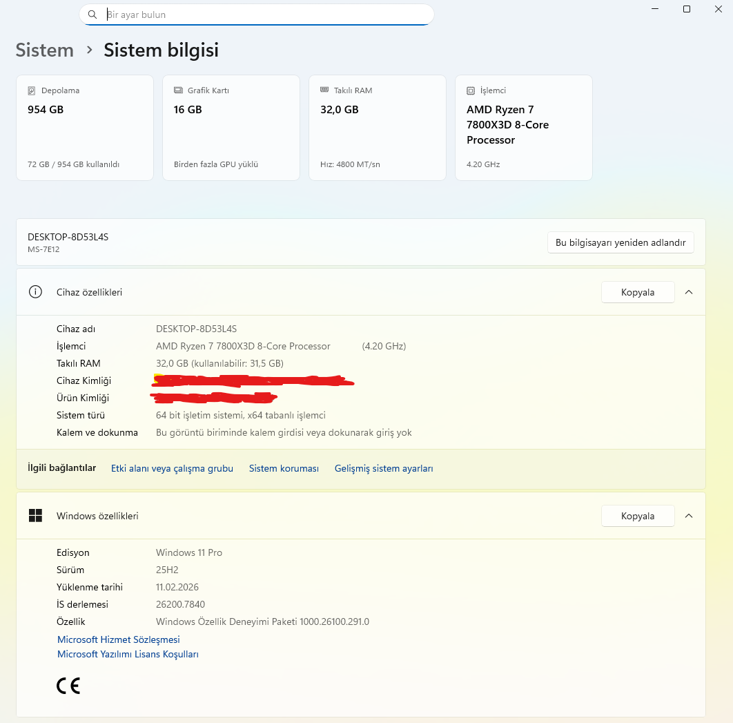

Özetle anlatayım. @Ayhan Dönmez
Size yukarıdaki metni yazdıktan sonrada 6-7 kere aç kapat yaptım yine problem yaşamadım. 16-17 tekrar oldu.
1- Sadece XMP kapattım. Komple BIOS sıfırlamadım ya da default ayarlara dönmedim, MCR,Power Down, Nitro ayarları, Wifi/BT/Spread Spectrum vs. önerdiğiniz ayarlarda hala. Bir tek iGPU açık onu da gece kapatacağım.
2- Anakart yazılımı hiç kurulmamış zaten program ekle/kaldır gözükmüyor, BIOS üzerinden oto kurmayıda Disable yaptım.
3- Attığınız Winutil Script sanırım, şu an vaktim yok gece eve geldiğimde Winutil + devamında anlattığınız ayarları yapacağım.
4- Sürüm 25H2 gözüküyor zaten alta SS bırakacağım, temiz kurulum 1-2 hafta önce Techolay'dan alınmış son güncel ISO (25H2) ile yapmıştım zaten.
5-Updateler hazır şu anda Update yok diyor.

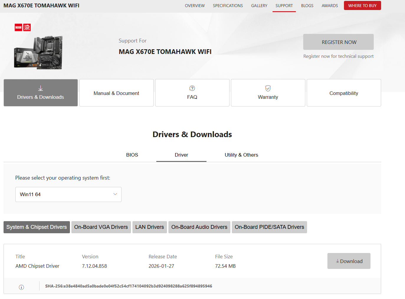

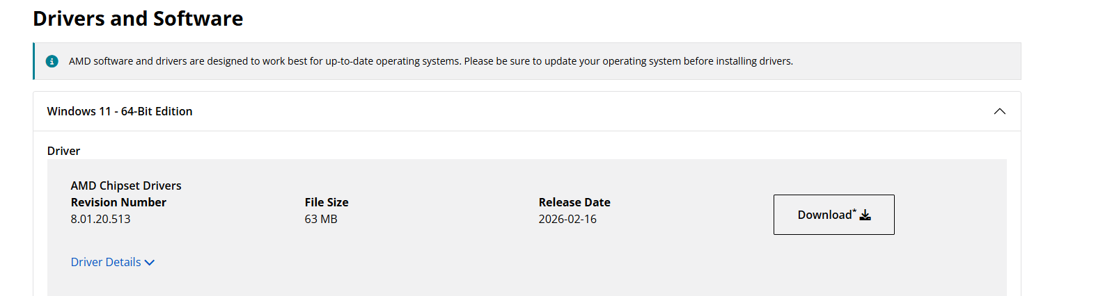

Kısa üç sorum olacak.
1- SS Bırakıyorum, Anakartın Support bölümünde Chipset kısmı şu anda bende kurulu olan sürümken AMD sitesinde farklı bir sürüm numarası var. Madem güncelleme çıktı Anakart sayfasında hala neden eski sürüm var? Yanlış bakma ihtimalime karşı Ekran Fotoğraflarını inceler misiniz rica etsem?

Sende X3D olduğu için farkı az hissedersin. 3-5 gün böyle denemekte fayda var. Sonrasında XMP ayarları sıkıntı yaratıyorsa mevzu netleşir. Biraz zaman vermek lazım. Winutil ve O&O dediğim gibi uygula, Standart ve Recommended yeterli. Chipset AMD sitesinden attığım bağlantıdan kur, ora daha güncel. Anakart sitesi güncel olmuyor genelde, AMD'den kurmak en iyisidir.
Windows Update yapabilmen lazım, yeni KB güncellemesi yayınlandı. Build attığım gibi olacak, paylaştım görseli. En kötü Microsoft Catalog'dan Manuel kurarsın.

Buna güncelleştir, şu anki Build sıkıntılıydı. Ondan kurtulmuş olursun.
