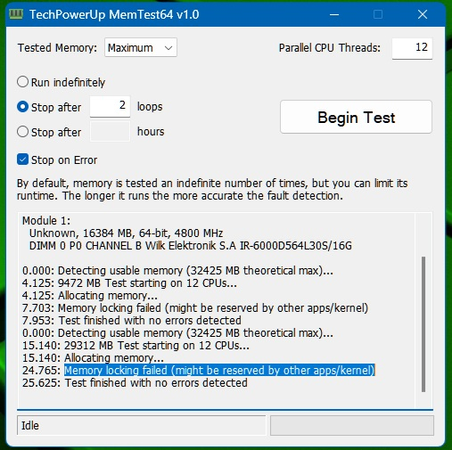

Merhaba, sanırım bundan kaçış yok, madem geçtik AM5'e uğraşalım biraz değil mi? RAM fiyatlarının yeni yükselmeye başladığı Kasım ayında aldım anakart-işlemci-bellek üçlüsünü. Şu ana göre oldukça kardayım yani. ASUS Prime B650M-R / Ryzen 7500F / 2xgoodram IR-6000D564L30S/16G. oyun ile çok aram yok, güncel oyunlar pek ilgimi çekmiyor. Eski Star Wars oyunları bazen de aoeıı. Ekran kartı 1050 Ti zaten. Yani FPS tavan yapsın, bellek değerlerinin en limitlerini sıyırayım, uzay gemisi kaldırayım düşüncesinde değilim. Amacım gelecekteki işletim sisteminin (mesela Windows12) donanım ihtiyacına şimdiden hazır olmaktı, ayıracak bütçem de varken DDR5e geçiş yapayım dedim. Gelelim mevzuya;
Şimdi Goodram irdm bellek kağıt üzerinde 6000 MHz CL30, yongası da Hynix a-die (bunu da uzun araştırmalar sonucu tesadüf buldum, devlet sırrı sanki), varsayılanda 4800 MHz CL40 çalışıyor. Yazanı versin diye EXPO açıldığında mavi ekran alıyordum. Varsayılan şekil kullanayım şikayetim yok derken, konu hakkında araştırdıkça insanın bir şeyler deneyesi geliyor tabii ki. Başka bir forumda aynı bellekleri kullanmış birinin EXPO açtıktan sonra hızı manuel 5200e düşürdüğünde sorun yaşamadığını okudum. Sanırım ben de öyle yapacağım. Bu arada nebi AKG'ün videolarını not alarak tekrar tekrar izledim ama bu forumdaki ustaları takip etmenin daha yararlı olacağını düşündüm ve o ayarları uygulamadım, zira yine başka bir forumda EXPO ile stabilite sağlamış biri Nebi'nin ayarları ile değişiklik yaptığında sorunların başladığı yazmış. EXPO ve 5200e ayarlamadan önce default halde mdsched.exe aracını çalıştırdım, hata yok. Sonrasında Memtest86 ile teste girdim, 3 saat sürdü hata yok. Kocaman yeşil Pass ibaresini gördüm ama resmini yükleyemiyorum. Sonrasında bir de TechPowerUp Memtest64 ile bakayım dedim ama Memory maximum seçili halde "Memory locking failed (might be reserved by other apps/kernel)" yazıp sonuçlandırmıyor iken, bellek değerini el ile daha az bir değer girdiğimde hata vermeden tamamladı.
Tabii bu benim kafamı karıştırdı, girmesem mi bu ince ayar işlerine diyor içimdeki. Girip deneyeceğim tabii ki ama Memtest86 hatasız bitmiş iken Memtest64 bu Memory lock fail neden olabilir?

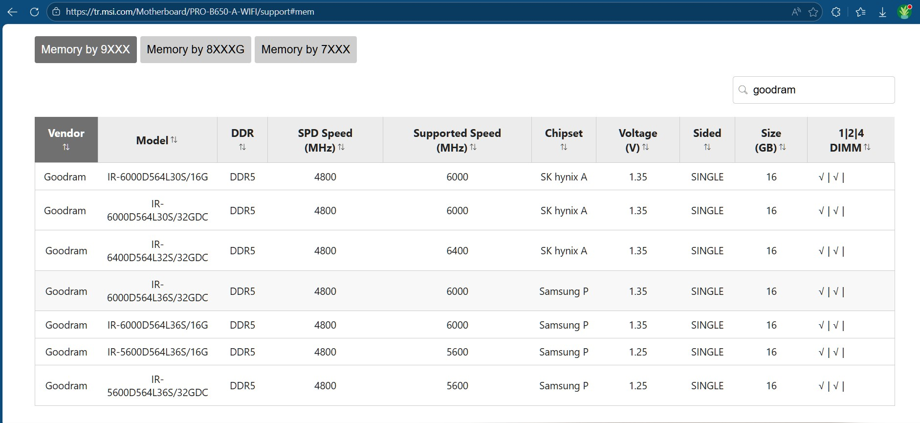

Ayhan bey, IR-6000D564l30s bellek a-die. Tesadüf eseri MSI anakartlardan birinin QVL listesinde bulmuştum.
Eki Görüntüle 221626
A-Die ise iyi. Ama QVL her zaman tutmuyor, M-Die gelme şansı var her zaman. Garanti değil yani. tRFC yöntemi ile anlıyorsun, Boot etmezse M-Die oluyor. Ederse A-Die.

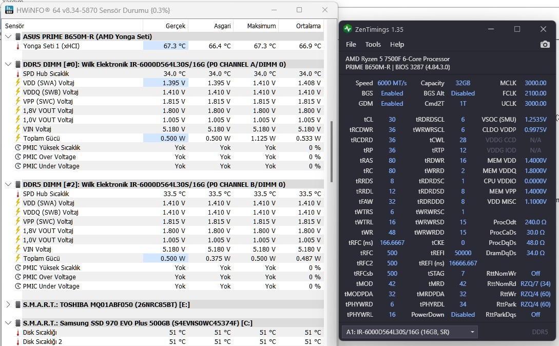

@adagezer 6000 MT/s 1:1 Mod 2100 FCLK böyle bir bakarsın. ZenTimings A2-B2 görsel ileteceksin. RTP programı ile teste alman gerekli. Auto 1 kere basılacak her program açışta, sonrasında 1-90 ayarlanıp Start verilecek. HWiNFO sensörler yanda açık kalacak, CPU+RAM sıcaklıkları takip edilecek.
Eki Görüntüle 221499

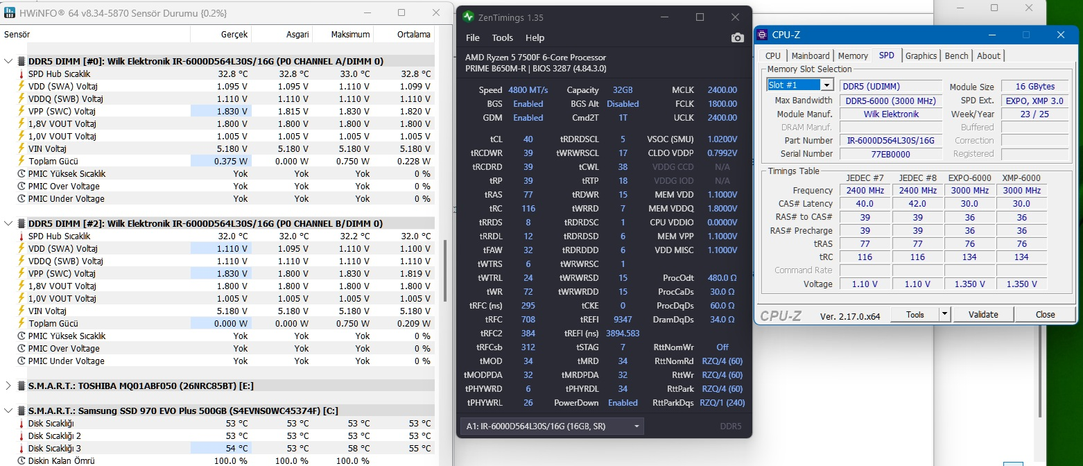

Zen A2-B2 ve HWiNFO SK Hynix görsellerine ihtiyacımız var.

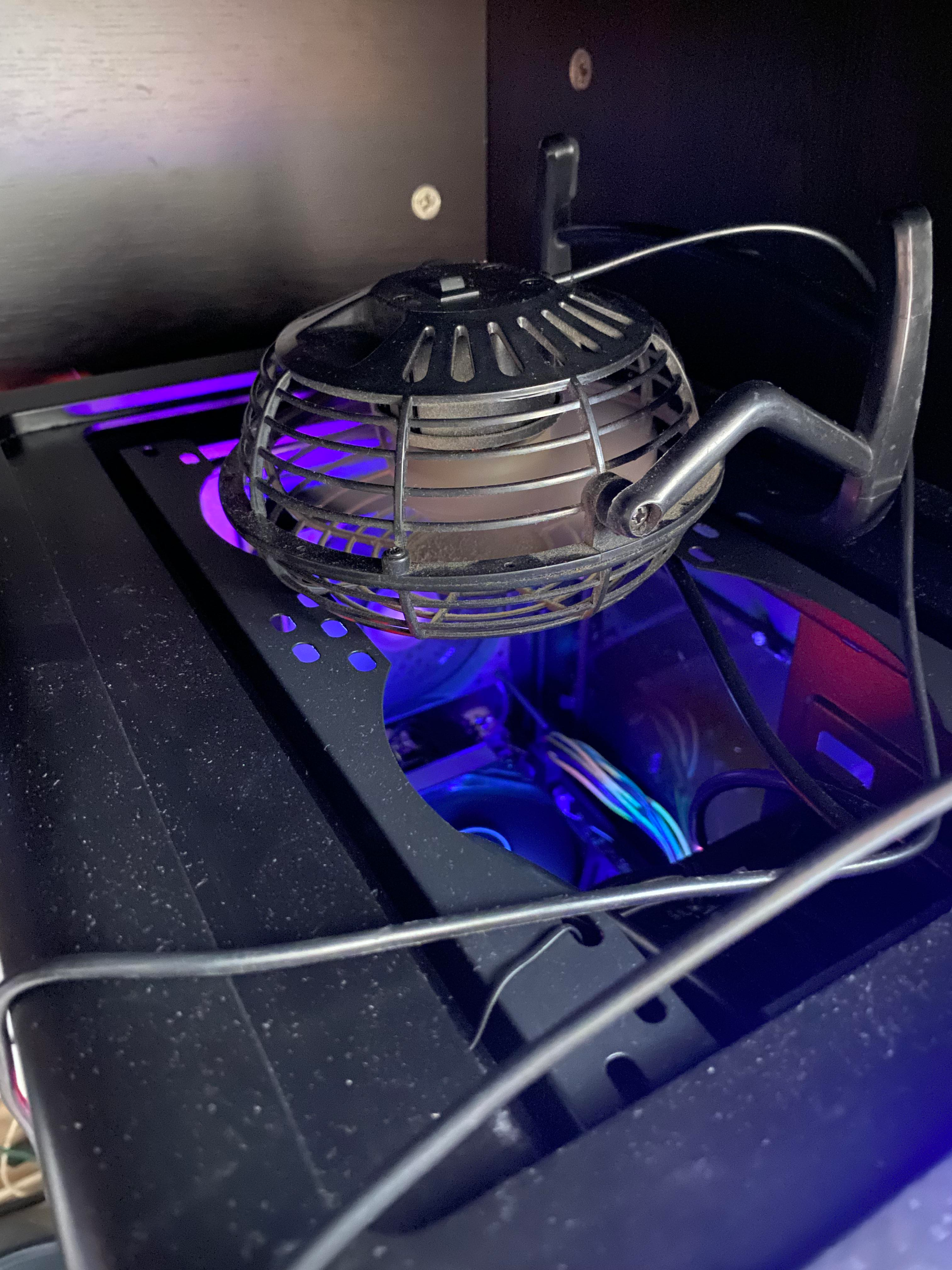

BIOS F5 ile varsayılan ayarlara getirdim, her şey optimized default iken, resimlerde gösterdiğiniz tüm ayarları, son resimdeki uyarı dahil, televizyonda da açarak (büyük gözüksün, hata olmasın) dikkatlice yavaş yavaş girdim. Kaydetmeden önce tekrar tekrar üstünden geçtim. Kasa yan ve üst kapakları açtım, neme lazım deyip üstten ve kasa içinden USB fan yaklaştırmaya çalıştım. Kasa önünde de belleklere 13-14 cm uzakta bir fan var. Kasa içindeki küçük USB fanın resmini koyamadım, telefon ile çektiğim bazı resimleri foruma yüklemiyorum.

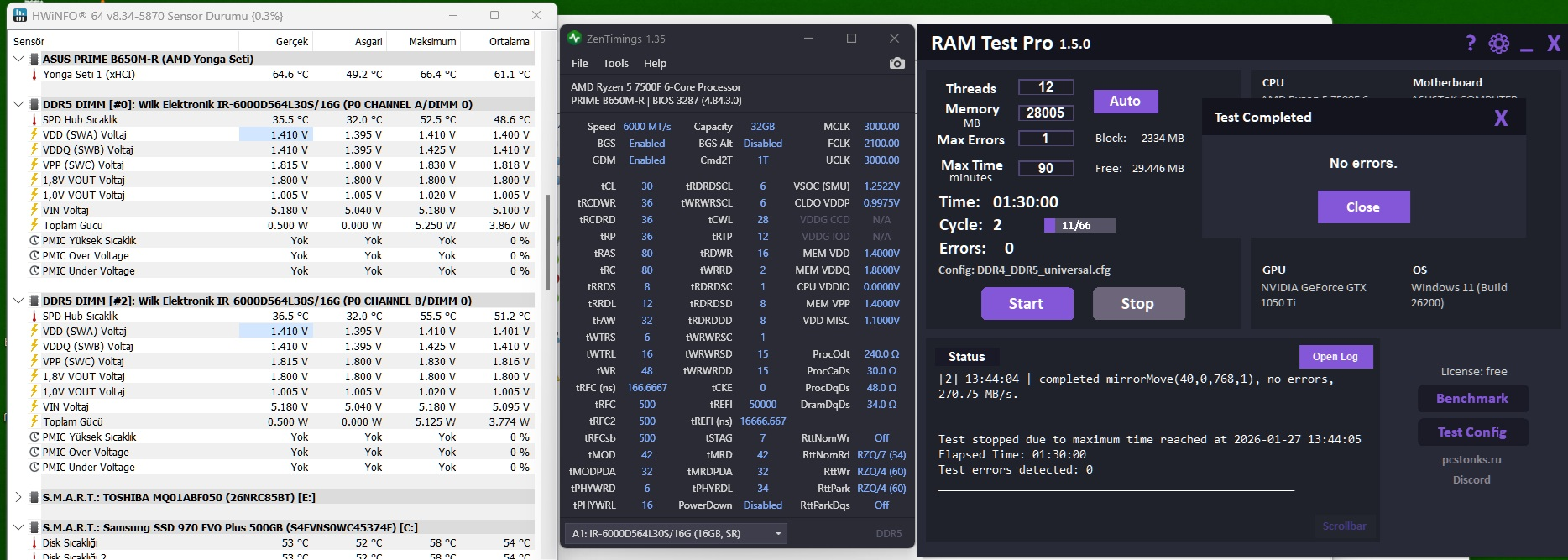

Neyse, CPU SoC voltage elle 1.26 yaptım ama sadece "CPU vddio/mc voltage" satırı bende pasif geliyor, Auto kaldı. Haydi hayırlısı diyerek memtestpro verdik startı. 90 dakika başında beklemedim ara sıra baktım, yürü koçum dedirtti. Testi hata almadan bitirdi. İşlemci bir ara 90a var mış gibi gördüm, ara ara baktığımda 80 civarlarında geziyordu. Bellekler de 55 derece yapmış en fazla. Bilgisayarı yeniden başlattım, boot etti açıldı. Açılış süresi biraz uzadı, onun için mcr açsam bir hal gelir mi?
Şimdi testi tek seferde geçti, oldu mu benim iş? Restart sonrası zen ve hw yeniden açtım, son hali;
