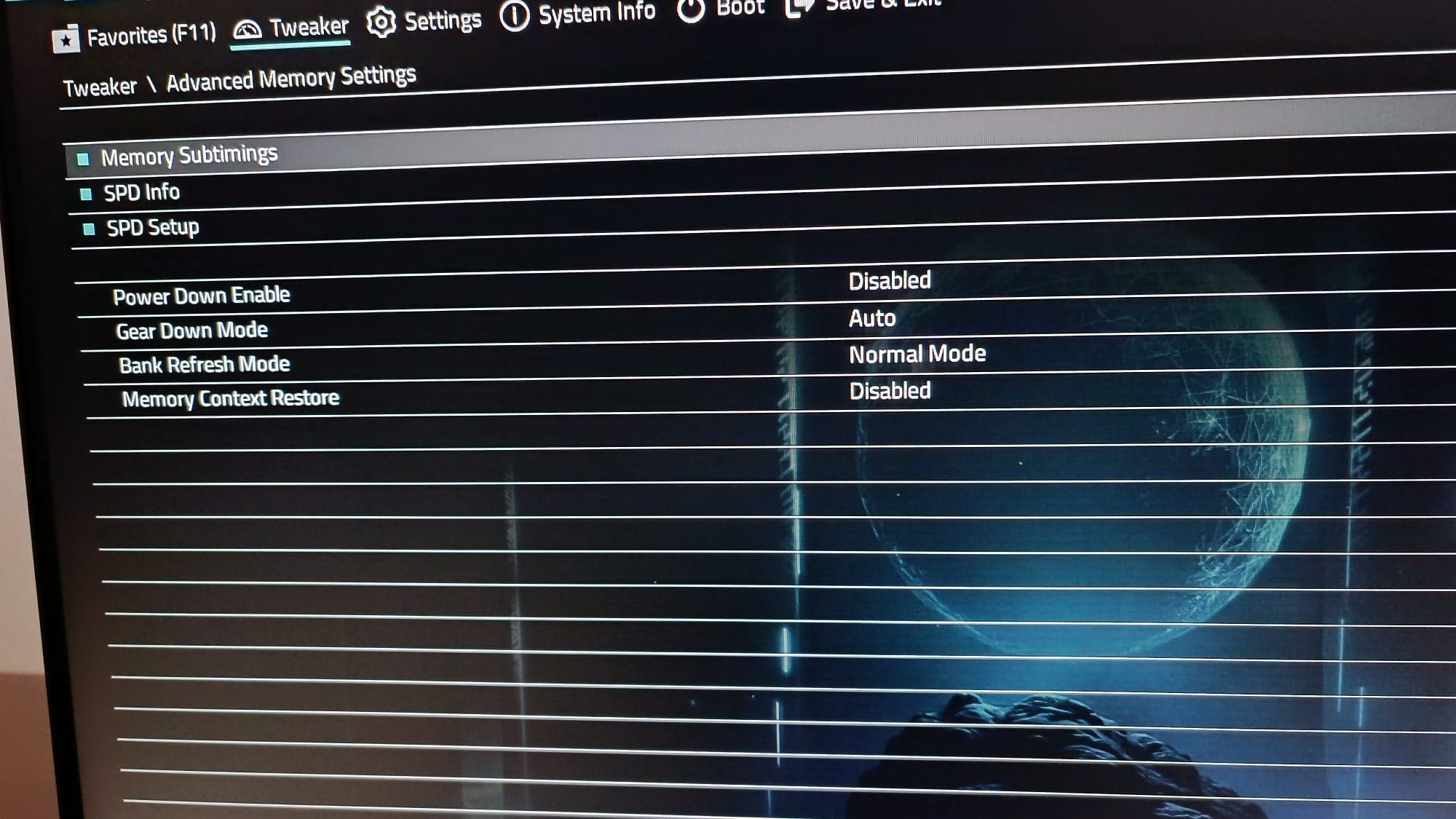

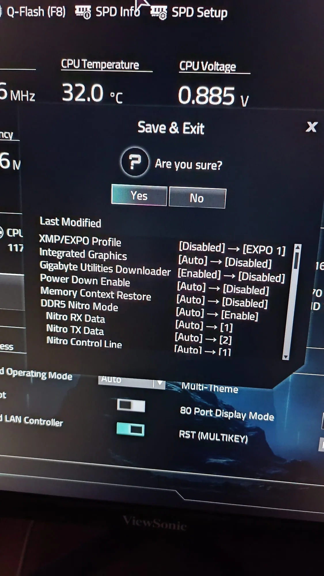

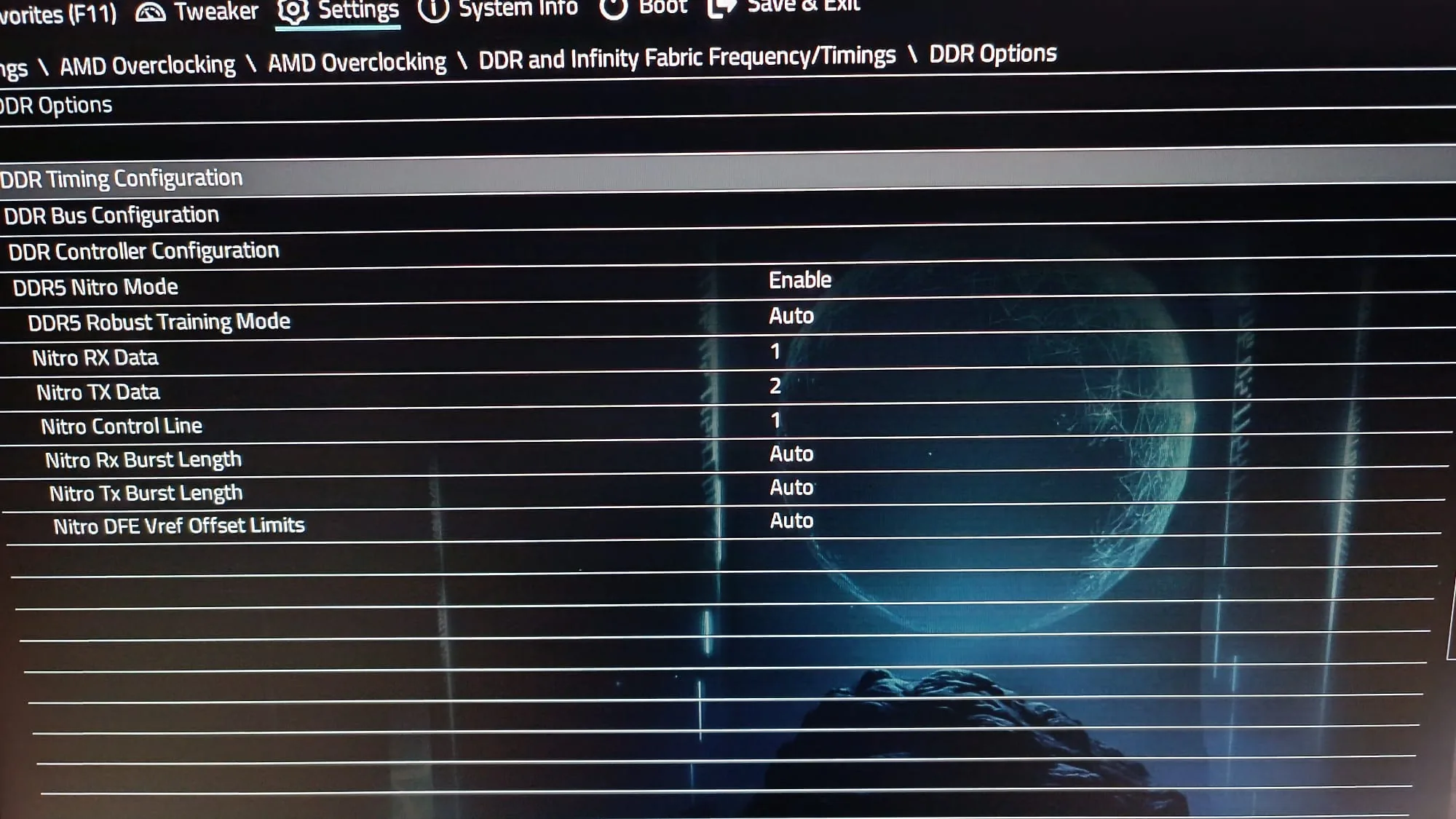

Integrated Graphics, Memory Context Restore, Power Down, Fast Boot ayarlarını kapat. Bir de Nitro ayarları yap, RX-1, TX-2, Control-1 olacak. Advanced-AMD Overclock-DDR Options içinde. Test için TestMem5 Ryzen3D kullan. İlk açışta AWE hatası verecek, PC Restart attıktan sonra düzelir. AWE varken test geçersiz. Düzelir bunlarla. EXPO üzerine yapılacak hepsi.

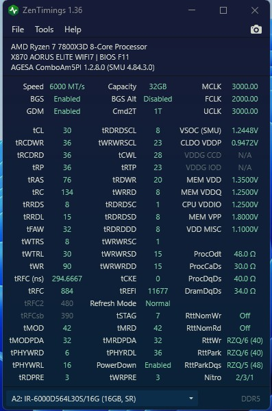

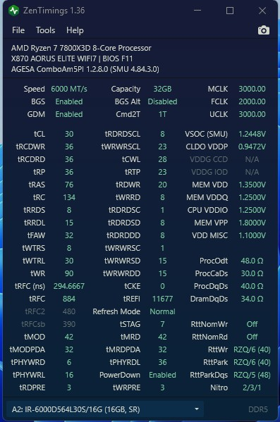

Ayarları yaptım sanırım hepsi doğru. Burdaki ayarlardan değiştirmem gereken başka bir şey var mı?
TestMem5 indirip Ryzen3D modunda testi başlattım.
Stabil ise böyle iyi, sorun olmaz. AWE hatası yokken test yap, Restart attıktan sonra bir daha vermez. Ryzen3D hata yoksa sorun yaşamazsın.
Sorun çözülürse test sonucuyla Zen iletirsin. Ryzen3D patlatamadığını hiçbiri patlatamaz. 3D için en iyi test bu.
Stabil ise böyle iyi, sorun olmaz. AWE hatası yokken test yap, restart attıktan sonra bir daha vermez. Ryzen 3D hata yoksa sorun yaşamazsın.
Sorun çözülürse test sonucuyla Zen iletirsin. Ryzen 3D patlatamadığını hiçbiri patlatamaz. 3D için en iyi test bu.

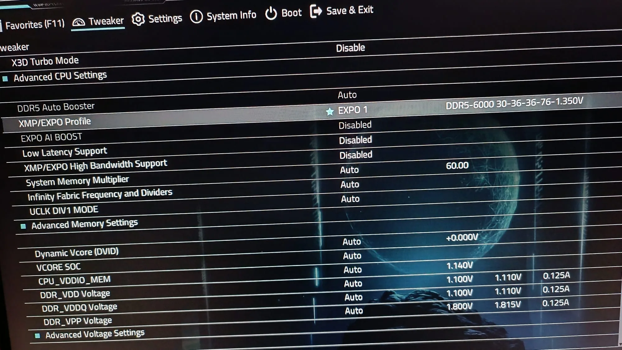

Onun haricinde ek tavsiye, SoC voltajı 1.3 alıp dene. 3 tane EXPO voltajını da 1.4V eşleyip bakarsın. VDD, VDDQ, VDDIO 1.4 ideal. RAM Test Pro anında arka plan boş olsun. Hata yok ise yoktur. Bu iki program AM5'te daha çok tercih edlir.

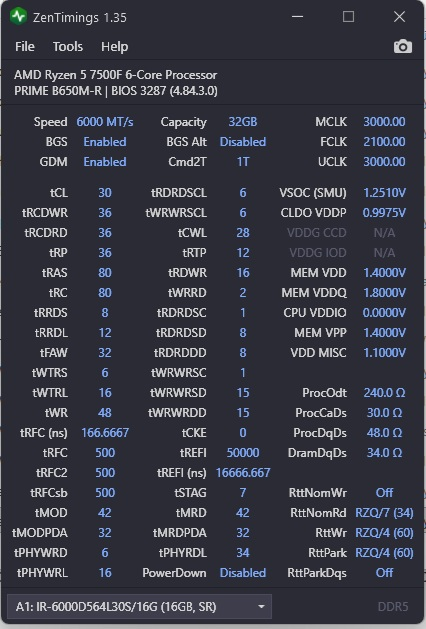

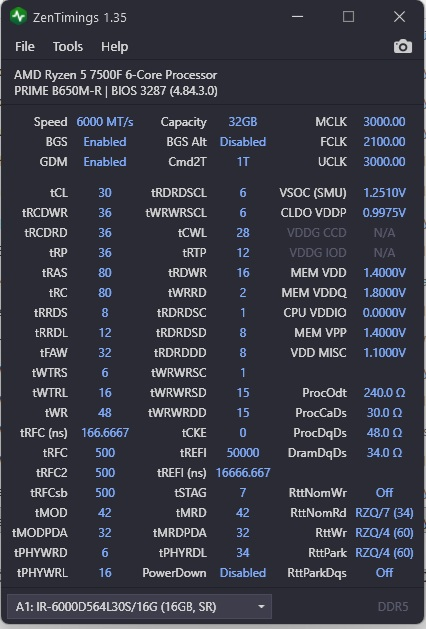

Merhaba, aynı bellekleri kulanıyoruz. @Ayhan Dönmez üstadın bana önerdiği değerler aşağıda. Overclock değil olması gerektiği gibi çalışıyorlar. MCR, PD, FB kapalı. Bana Nitro RX=1 TX=3 Control=1 vermişti. Ben de 1-2-1 denesem mi?
Eki Görüntüle 229848
Test etmek kaydıyla deneyebilirsiniz. Konu sahibinde TestMem hata vermeyip kıytırık Windows Memory aracının hata vermesine şaşırdım doğrusu. Bir yerlerde yanlış yaptığı muhakkak. AWE varken etti muhtemelen. RTP ile bir bakın tekrar, sendeki zamanlamalar ideal 1.4V için. IMC tırt ise 1.3 VSOC, 1.1 VDDP deneyin. Genel stabilite için diğer ayarlar ortak zaten AM5'te.
Test etmek kaydıyla deneyebilirsiniz. Konu sahibinde TestMem hata vermeyip kıytırık Windows Memory aracının hata vermesine şaşırdım doğrusu. Bir yerlerde yanlış yaptığı muhakkak. Awe varken etti muhtemelen. Rtp ile bir bakın tekrar, sendeki zamanlamalar ideal 1.4v için. Imc tırt ise 1.3 VSOC, 1.1 vddp deneyin. Genel stabilite için diğer ayarlar ortak zaten AM5'te.
