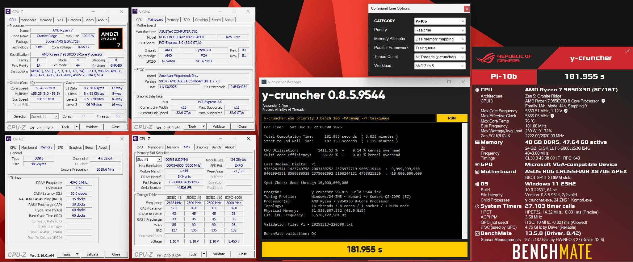

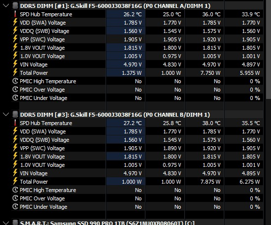

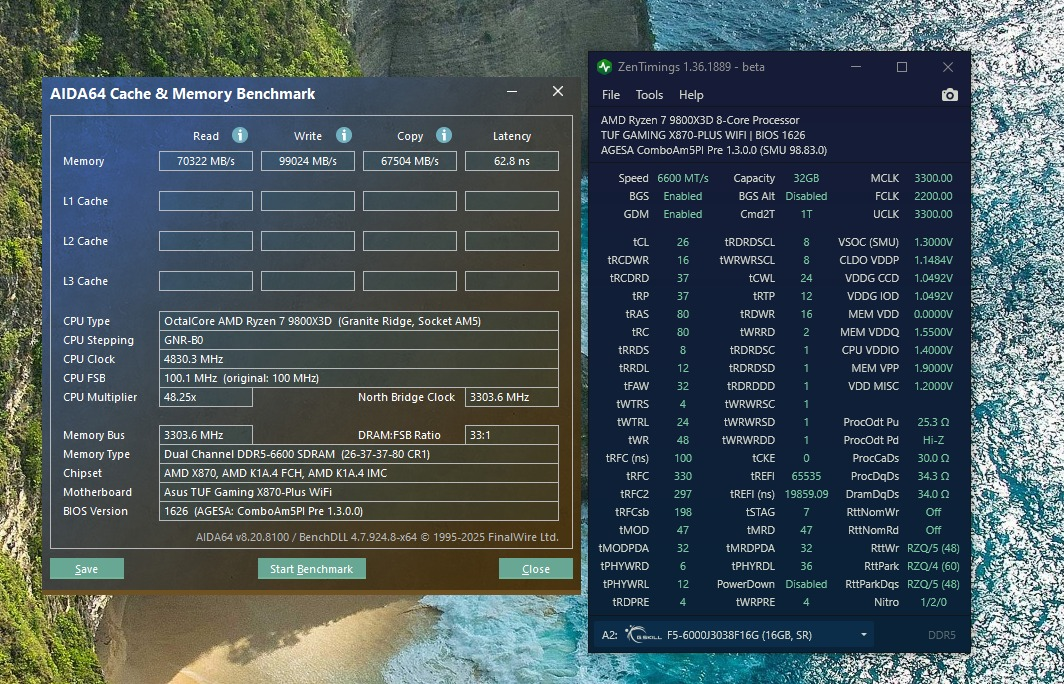

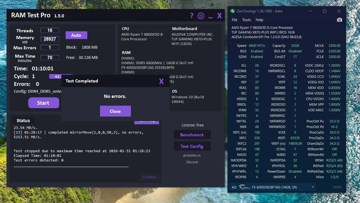

Sana şu kadar söyleyeyim, ben şu anda limitin de limitindeyim AM5'te. Piyasada globalde H16M 1.65 VDD üzeri veren yok, bendeki son durum bu:
@SunseTTime Buna rağmen bazı oyunlarda halen daha drop var. Ağzınla kuş tutsan yaranamıyorsun AM5'e. Sanırım şans faktörü mevcut. Aynı sistem birebir 14700K, Prime Z790 ile oyunlarda yağ gibi akıyordu. Bu da ondan çok farksız değil ama 10 oyundan 5 tanesi sıkıntılı. RAM seçme olayı hikaye yani, benimki 1.35v 6000 CL30-38-38, şu anda benim yaptığım şey 1.8v 6600 CL26-37-37 olarak düşün. Tamamen silikonla alakalı. Windows, BIOS ya da Driver düzeyinde başka sıkıntılar var. Oyun motorları da yine problem. Ben işin içinden çıkamadım.
@Bandırmalı1965 hocanın da görüşü almak lazım. Eğer o da çözemezse platform değişmeniz lazım. @SunseTTime @ggbye
