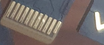

Bir diğer güncelleme ekran kartı için. Ekran kartı hala görüntü vermiyor. Başka PC'de denendi ve aynı. Beyaz VGA ışığı takılı kalıyor. Kartı dikkatlice inceledim ve şu 2 pinde ezilme mi çizik mi tam anlayamadığım bir hasar var. Problem aç kapa yüzüden mi yoksa bu hasarlamı ilgili bilmiyorum. Yabancı kaynaklardan benzer durumları araştırdım ve o pin hasarları olsa dahi görüntü vermemesi zor ihtimal diyorlar. Kopuk yok. Yarın garantiye yollayacağım ama muhtemelen kullanıcı hatası sonucu çıkacak gibi.
    44,7 KB · Görüntüleme: 28
