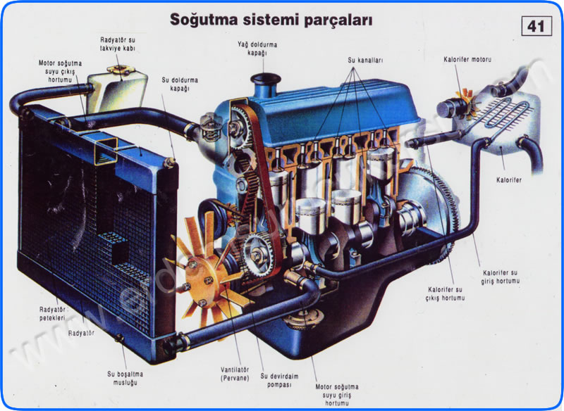

Bir içten yanmalı motor çalışırken oldukça yüksek sıcaklıklar üretir. Yanma odasında oluşan sıcaklık binlerce dereceye ulaşabilir. Bu ısının kontrol altında tutulabilmesi için soğutma sistemi sürekli olarak görev yapar. Motor bloğu içerisinde dolaşan soğutma sıvısı fazla ısıyı alır, radyatöre taşır ve burada soğuyarak tekrar sisteme geri döner.

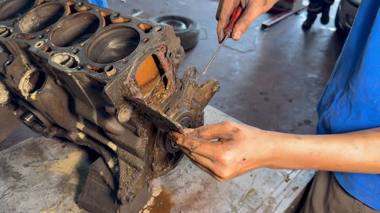

Motor bloğu, radyatör, su pompası ve çeşitli bağlantı parçaları sürekli olarak soğutma sıvısıyla temas halindedir. Sistemde yalnızca su kullanıldığında zamanla paslanma ve korozyon oluşmaya başlayabilir. Bu durum özellikle radyatör kanallarında, su yollarında ve metal yüzeylerde ciddi hasarlara neden olabilir.

Antifrizle ilgili en yaygın korkulardan biri de yıllarca yalnızca su kullanılmış bir araca sonradan antifriz eklendiğinde sorun çıkacağı düşüncesidir. Hatta bazı sürücüler, “Araç yıllardır suyla kullanıldı, şimdi antifriz koyarsam radyatör delinir” veya “Antifriz koyunca kaçak başladı” gibi yorumlar yapabilir. Aslında burada çoğu zaman yanlış anlaşılan bir durum vardır. Antifriz doğrudan radyatörü delen veya soğutma sistemine zarar veren bir sıvı değildir. Ancak yıllarca yalnızca suyla çalışmış sistemlerde zamanla pas, kireç ve çeşitli tortular oluşabilir. Bu tortular bazen çok küçük çatlakları, zayıflamış conta bölgelerini veya korozyon nedeniyle incelmiş yüzeyleri geçici olarak kapatabilir. Sisteme antifriz eklendiğinde içerisindeki katkı maddeleri ve temizleme etkisi sayesinde bu birikintiler yavaş yavaş çözülmeye başlayabilir. Bunun sonucunda daha önce tortuların gizlediği kaçaklar ortaya çıkabilir. Sürücü de çoğu zaman sorunun antifrizden kaynaklandığını düşünür. Gerçekte ise antifriz yeni bir arıza oluşturmamış, yıllardır var olan ancak fark edilmeyen bir problemi görünür hale getirmiştir.
