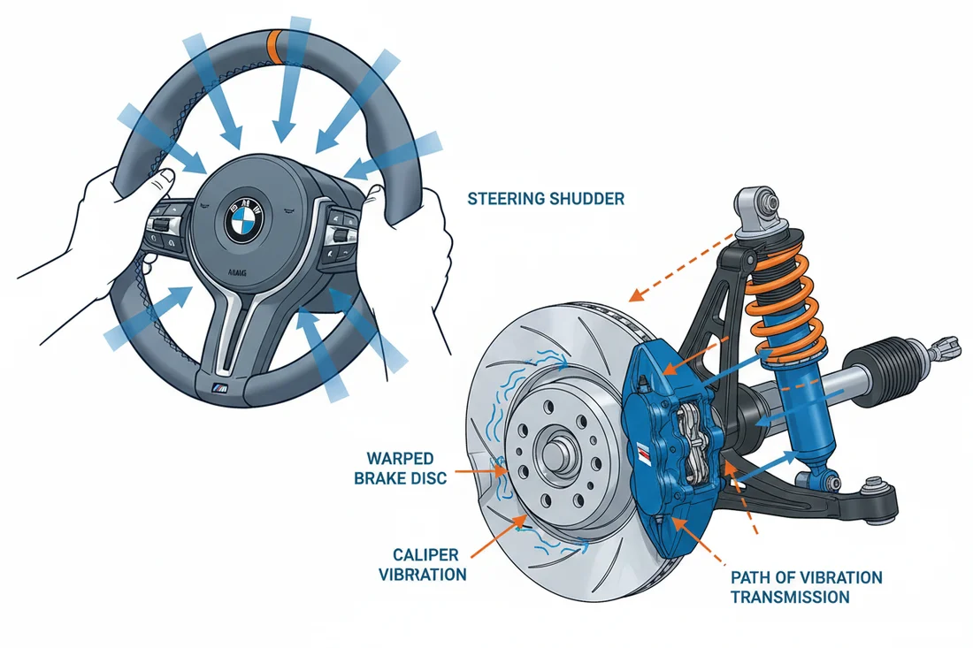

Merhaba dostlar, bugün fren yaparken direksiyonda oluşan ve zaman zaman oldukça rahatsız edici hâle gelen titreşimin nedenlerinden bahsedeceğim. Bu titreşim her zaman “disk eğilmiş” demek değil; işin arkasında fren disklerinden ön takıma kadar birkaç farklı sebep yatabiliyor.
Fren pedalına bastığınız anda direksiyonda başlayan ve freni bıraktığınızda kaybolan titreşim, aracın fren veya ön takımında kontrol edilmesi gereken bir şeyler olduğuna işaret eder. Hafif seviyedeyken pek önemsenmese de zamanla titreşim artabilir, yüksek hızdan yapılan frenlemelerde direksiyon ciddi şekilde sallanmaya başlayabilir.

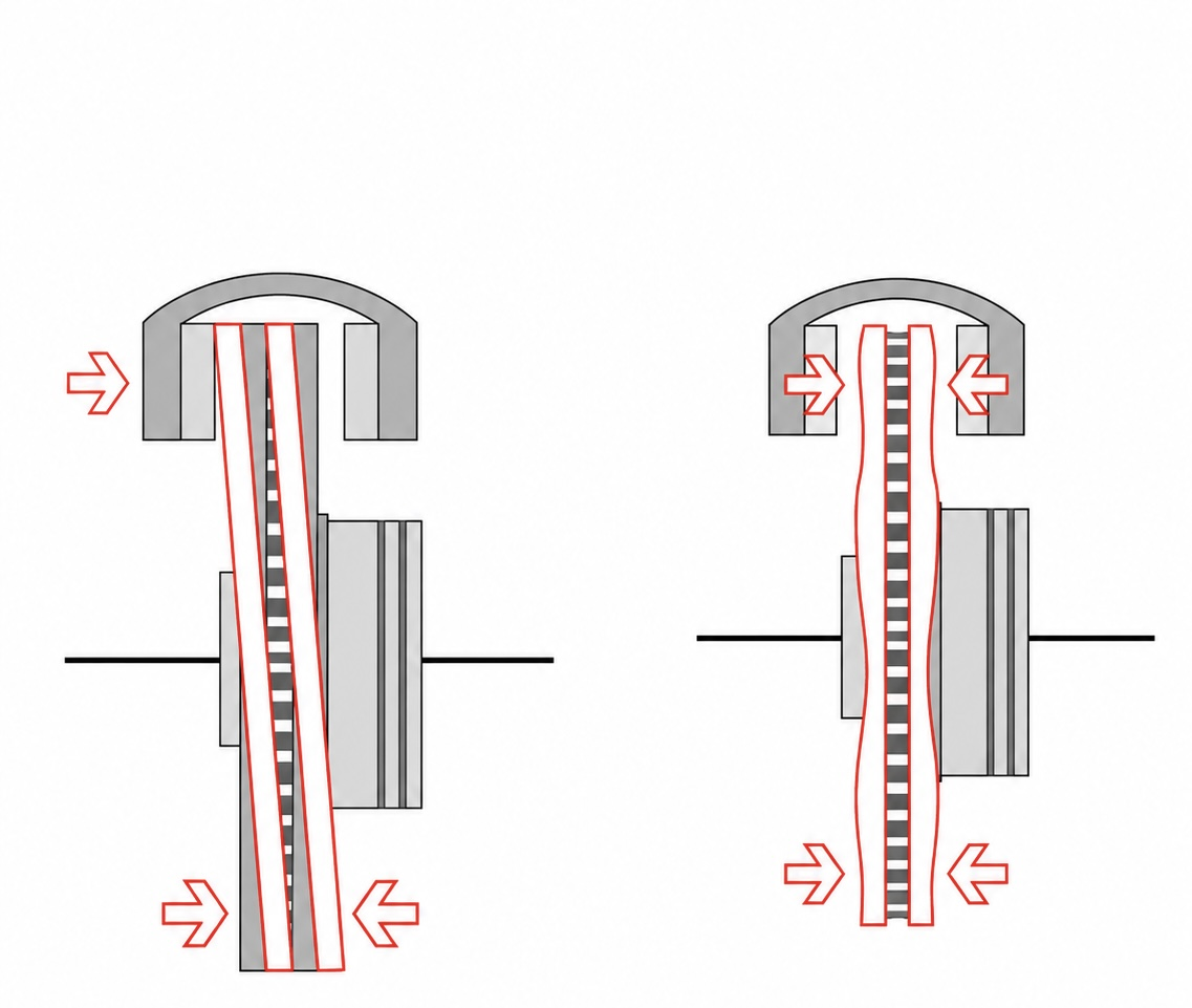

Bu şikâyette ilk bakılan yer genellikle ön fren diskleridir. Frene basıldığında balatalar diskin iki yüzeyini sıkıştırır. Disk yüzeyi düzgün değilse veya çevresi boyunca kalınlık farkları oluşmuşsa balataların uyguladığı kuvvet tekerlek her döndüğünde değişir. Ortaya çıkan titreşim porya, süspansiyon ve direksiyon sistemi üzerinden sürücünün ellerine kadar ulaşır.
Halk arasında bu durum çoğunlukla “disk eğilmiş” şeklinde anlatılıyor. Ancak direksiyon titremesi her zaman diskin gerçekten yamulduğu anlamına gelmez. Disk kalınlığındaki küçük farklılıklar, yüzeyde oluşan düzensizlikler veya balata malzemesinin diskin belirli bölgelerine eşit olmayan şekilde transfer olması da benzer bir etki yaratabiliyor. Sürücü açısından sonuç yine aynı: frene basıldığında direksiyon sallanıyor.

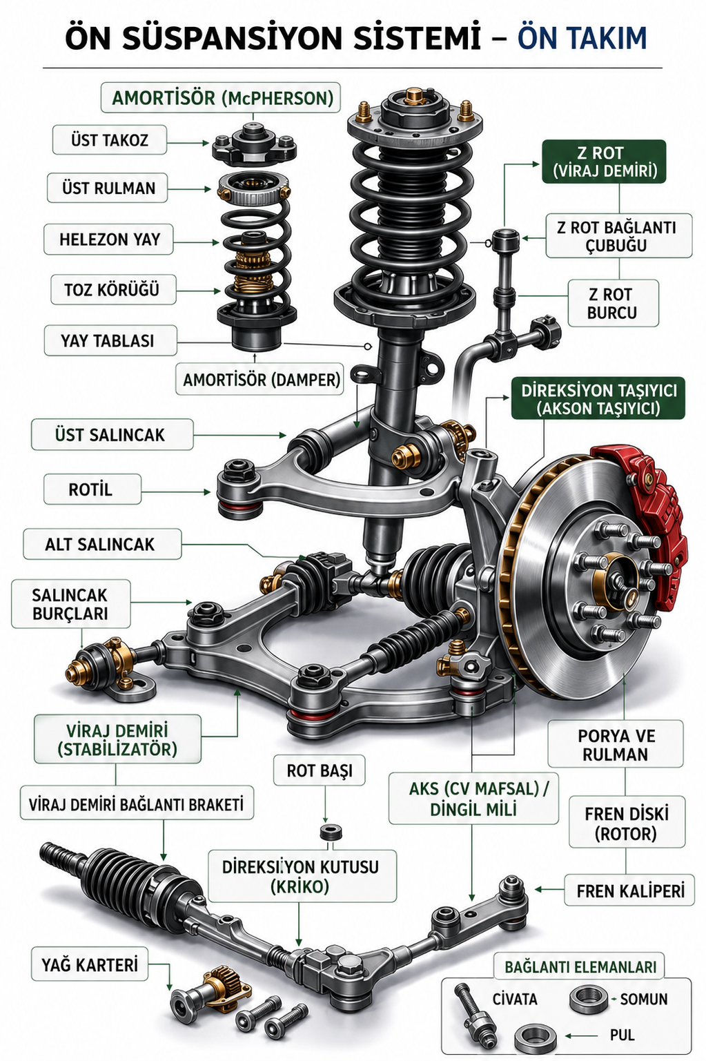

Her titreşimin kaynağını fren disklerinde aramak da doğru değil. Rot başları, salıncak burçları, teker rulmanı veya diğer ön takım parçalarında boşluk varsa fren sırasında oluşan kuvvet bu boşlukları daha belirgin hâle getirir. Jant ve lastik problemleri de mevcut titreşimin şiddetini artırabilir. Bu yüzden disk değiştirmeden önce ön takımın genel durumuna bakmak gereksiz masrafın önüne geçer.
Titreşimin ne zaman ortaya çıktığı da güzel bir ipucu. Araç normal şekilde ilerlerken direksiyon sakin, yalnızca fren yapıldığında titreme başlıyorsa fren diskleri öncelikli şüpheliler arasındadır. Direksiyon frene basmadan da belirli hızlarda titriyorsa balans, lastik veya jant tarafını da hesaba katmak gerekli.
