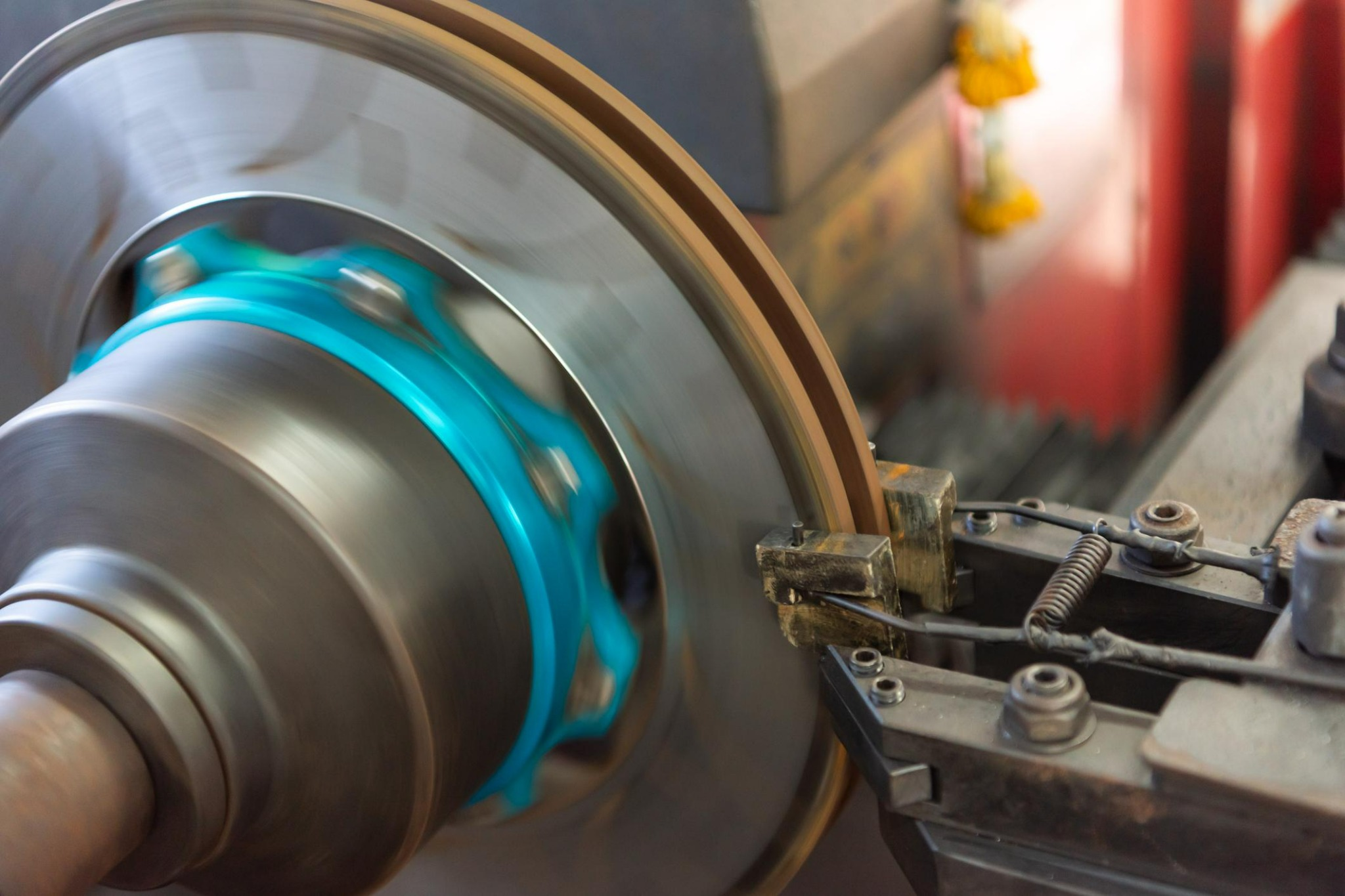

Tornalama mı Değişim mi?
Diskin durumuna göre değişiyor.Yüzey çok bozulmadıysa bazı diskler taşlanabiliyor. Ama disk incelmişse veya çatlak oluşmuşsa değişim daha mantıklı oluyor.
