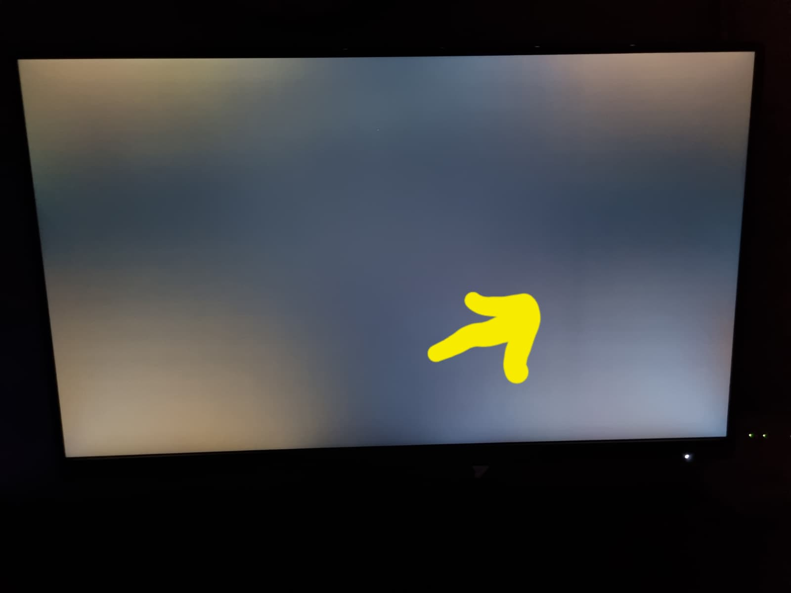

Ben ve geçmeyen sorunlarım ile birlikte tekrardan buradayız. Çok uzatmadan konuya dalıyorum. AOC Q27G4ZR isimli yeni monitörüm geldi. Ölü piksel yok, ışık sızması yok da üç taraf turuncu sağ altta beyaz IPS glow var gibi. Normal kullanımda rahatsız etmedi zaten fotoğrafta doğal olarak daha fazla çıkıyor, sadece sarı ok ile yatay bir çizgiyi gösterdim. Böyle bir şey ilk defa görüyorum. Önemli bir kusur ise belirtirsiniz. Ayrıca IPS glow makul seviyede mi? Değerlendirirseniz sevinirim.

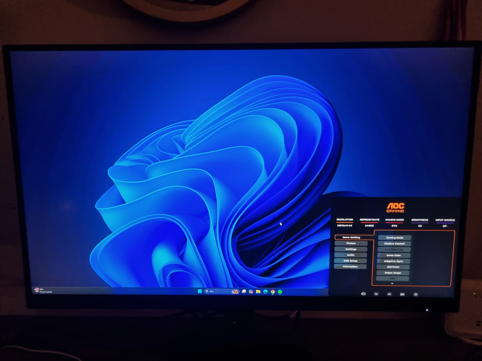

Esas meseleye gelecek olursak: HDMI ile görüntü geliyor fakat DP'ye taktığımda Windows açılma sesini duysam da görüntü gelmiyor. HDMI + DP kablosunu birlikte takıp açmayı denedim; masaüstü açıldıktan sonra monitör ayarları kısmından HDMI'ı DP'ye döndürdüğüm an klasör kısayolları yok olmuş vaziyette donuk bir şekilde masaüstü ekranı geliyor. Klavye, mouse bile oynatamıyorsun. Eğer bu monitör kaynaklı ise bunu buradan çözebilirsek iyi olur.

DP kablosu sorununu çözdüm aynı ürünü alacak olan arkadaşlar için paylaşıyorum;
Monitoru HDMI ile açıp monitor ayarlari kısmına geliyorsun Auto/Hdmi çözmüyor onu direkt DP olarak degistiriyorsun. Ekran gidecek kasayı güç tuşu ile kapatın. DP kablosunu bağlayın. Bilgisayarı geri açın 240HZ aktif hale gelecektir. İlk hali HDMI ile uyumlu geliyor olarak yorumladım, auto yazmasına aldanmayın. Manuel bu şekilde ayar yapmak gerekiyor. @2254
Monitor genel test ve ön izlenim;
》Ölü piksel yok
》Işık sızması yok
》IPS Glow var ama beni bile çok rahatsız etmedi, buna da şükür
》Ghosting yok (arkadan azıcık gölge geliyor ama çok detaylı bakmak lazım, OD normal ile test edildi)
》YouTube videosunda renk testi yapıldı; gayet canlı ve bozulma olmadan izlenebiliyor.
》HDMI ile maksimum 144, DP ile 240Hz görülebiliyor. (OC off)
》Oyunda 2K görüntü kalitesi farkını cidden hissettiriyor
