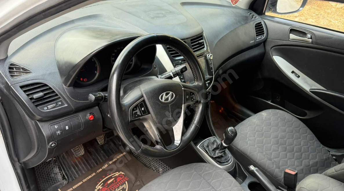

Merhabalar,
Keyfi olarak Hyundai Accent Blue bakıyordum alacağımdan değil. Ancak bir şey fark ettim bazı araçlarda direksiyonda sanki airbag açılmış da tamir görmüş gibi izler belli oluyor fotoğrafını koyacağım anlaşılıyor zaten.
Sormak istediğim bu airbagler zamanla şişiyor da bu hale mi geliyor yoksa kaza sebebiyle airbag açıp mı bu hale geliyor çünkü bazı ilanlarda hiç değişen yok airbagler orjinal denmesine rağmen bu izler olan araçlar var. Özellikle taksi çıkmalarında ama normal kullanılmış ticariden kullanılmamış bazı araçlarda da bu dediğim sorunu gördüm.
Bazı araçlarda bu kronik, iz olabiliyor. Tamamen üretimden kaynaklı olabilir de. Bazıları da sıcak-soğuk dengesinden kaynaklanabiliyor. Zamanla ilginç şekiller oluşabilir. Her iz, işlem görmüş anlamı taşımıyor.
Mesala bu aracın, açmış gibi gözüküyor. Yine de o göbeğin sökülüp, içinin kontrol edilmesi şart. Dışarıdan kesin açmıştır diyemeyiz. Tarihlerinden başlayarak, bir çok konuda iyi bir Ekspertiz tespit edebilir. Her Ekspertiz bunu tespit edemez, kurumsal firmalardan ziyade iyi olanları tercih etmek lazım.
20 yaşında araba alıp, hava yastığı konusunda beklenti çok olmaması lazım. Ömrü ortalama 10-15 sene, üstü yaşlarda açmayabilir. Tamamen şans. Türkiye'de takıntı olmasa, 10 yılda bir değişim önerirdim.
Kesinlikle katılıyorum. Sökülmeden net bir tanı konulmaması lazım, bazı araçlarda da kronik olmasından ötürü iz yaptığı olabiliyor. Mesela BMW X'lerin birtanesinde kronik, deri kaplama airbag açmış gibi duruyordu.
Bana da açmış gibi geldi hocam etraftaki çizgi nerdeyse çoğu Blue'da var ancak aşşağıya doğru inen dikey çizgi açmış gibi hissettiriyor.
Tamamen çakal zihniyetlerini düşünerek konuşuyorum. Airbag açan arabanın eğer ilanında bu durum yazmıyorsa ve gerçekten airbag açtıysa fotoğraflardan anlayamazsınız. Çünkü böyle bir şeyi saklayan adam öyle çakal ustalar buluyor ki "sıfırmış" gibi topluyorlar airbag'i.
