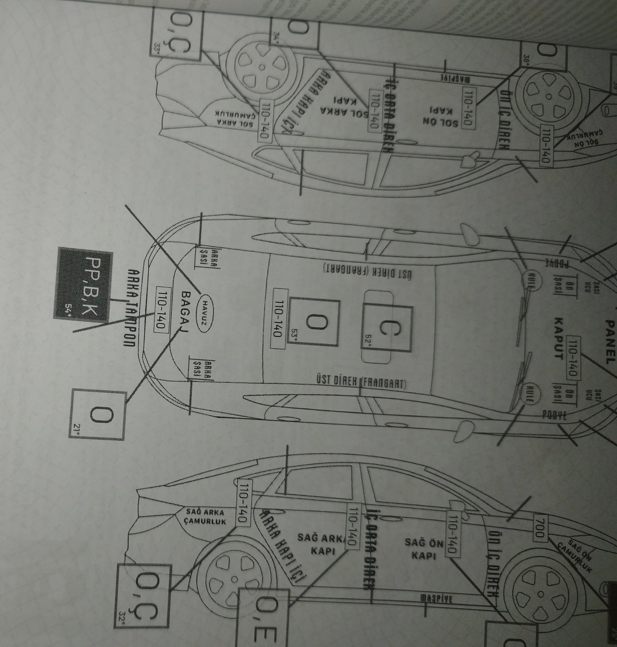

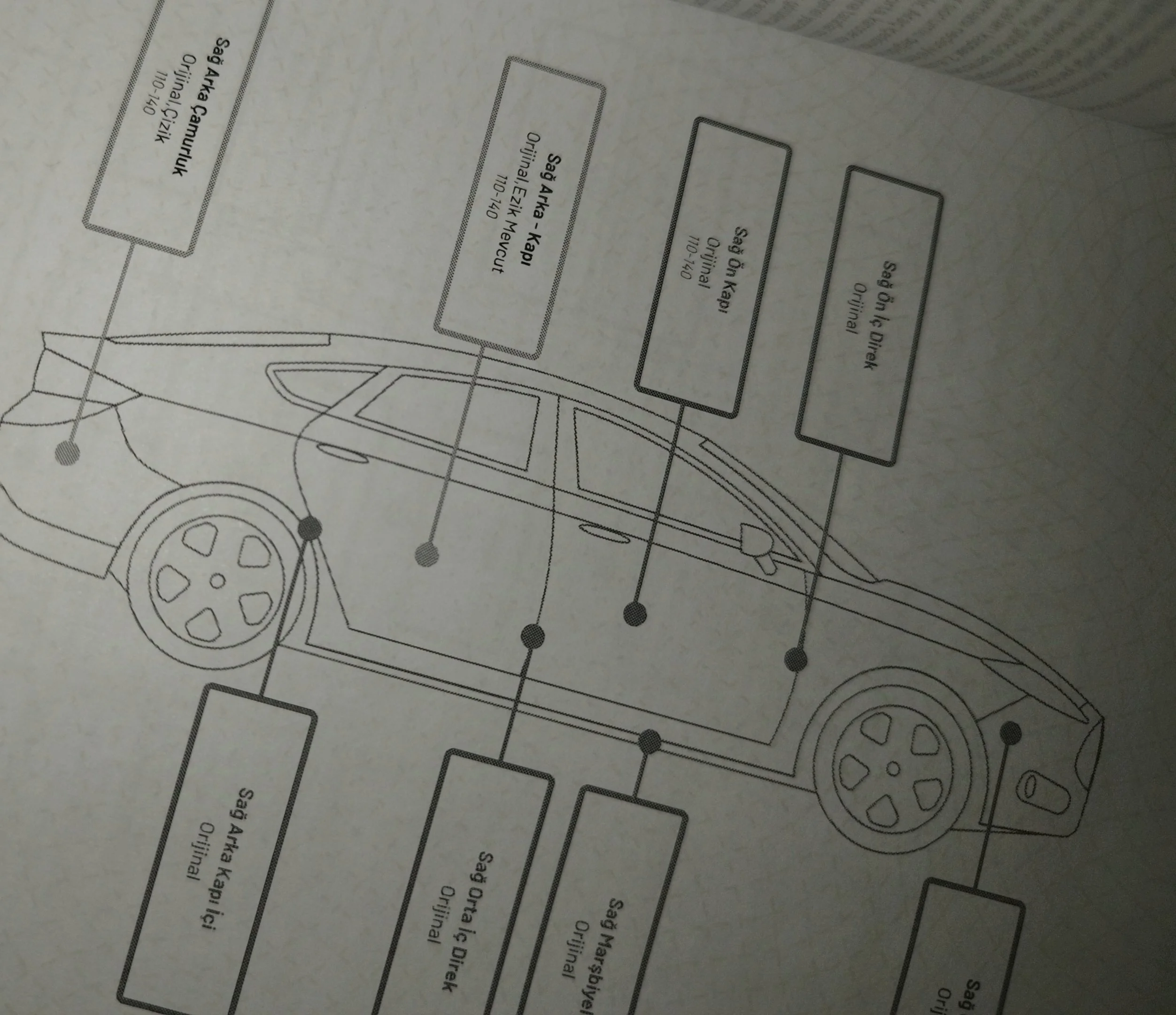

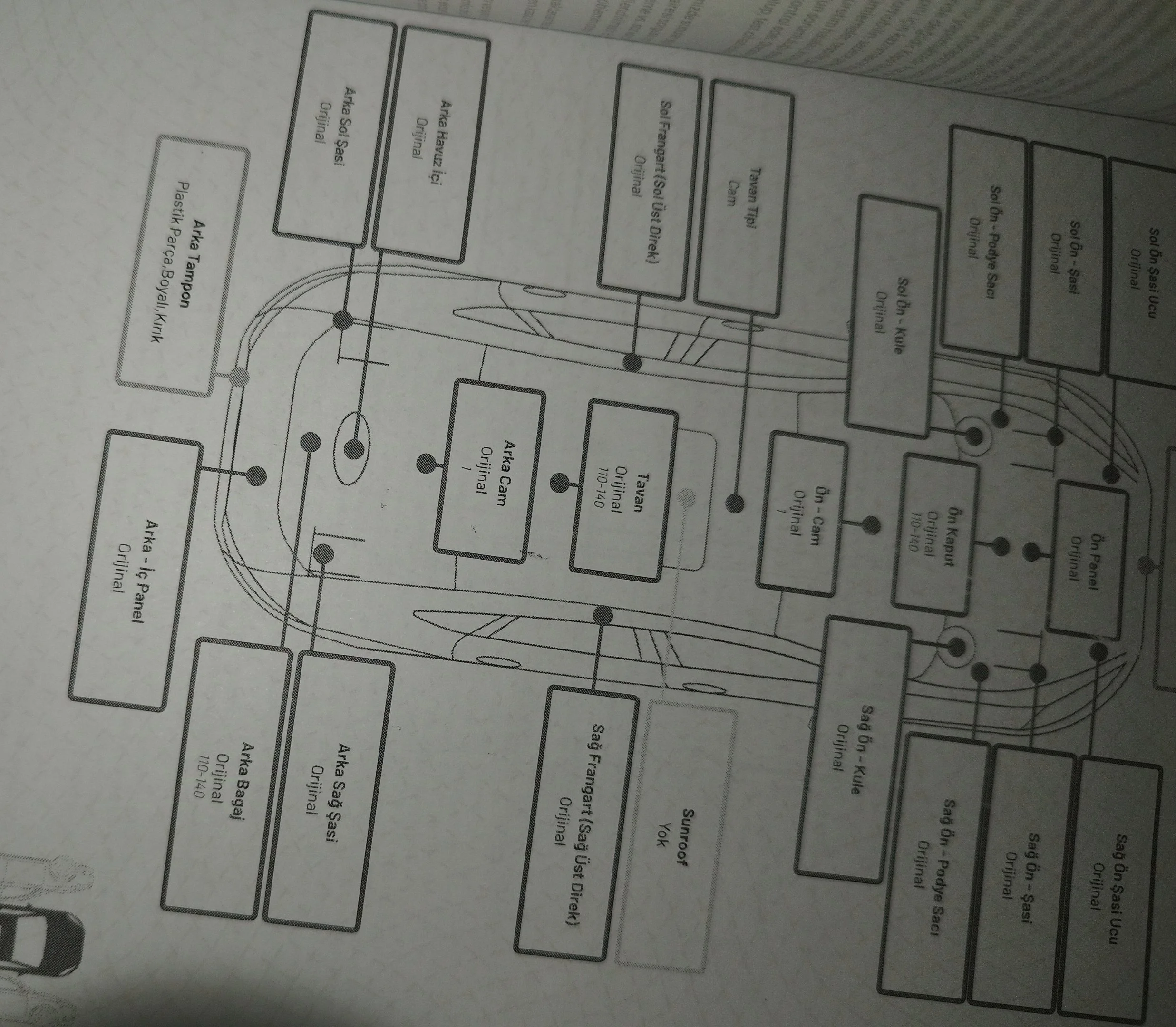

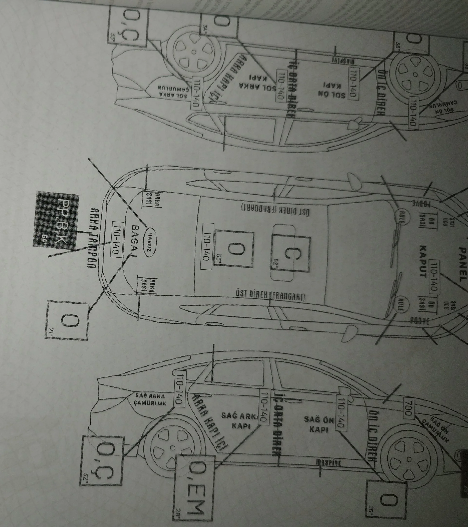

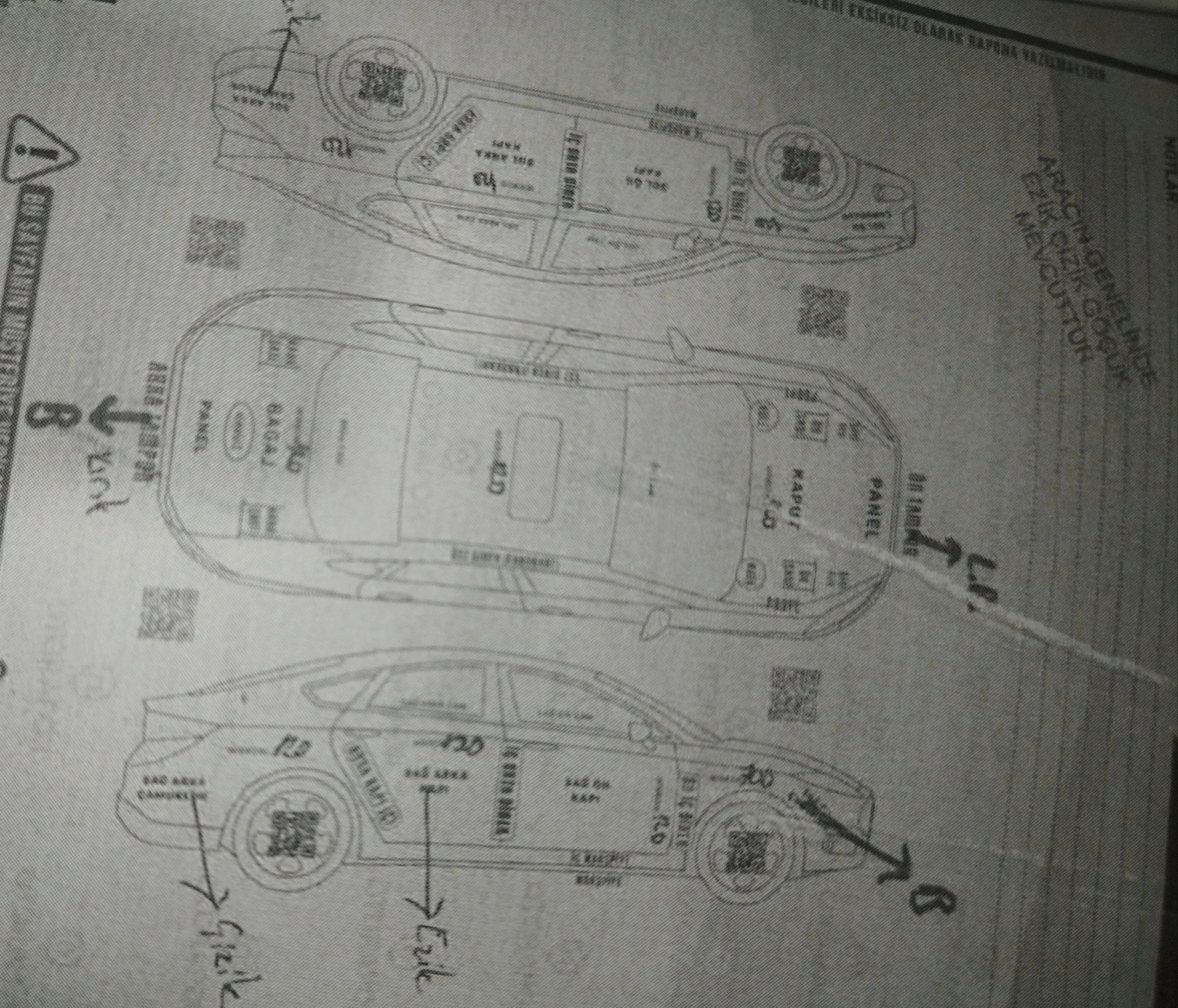

Kesinlikle bu aracı acil başka bir firmaya götürülüp bakılması gerekiyor. %99 satıcının seçtiği Exper'e girdi veya çevresindeki bir Exper'e girdi araç. Tanıdık olmama ihtimali %1.
Hocam bakın hiçbir Exper size sigorta şişirmesi demez. Böyle bir şey mümkün değil. Hiçbir sigorta şirketi, size fazla para vermek için kapıda beklemiyor. Eğer daha önce kazaya karışıp, kaskodan yaptırmak isteyen olursa nerelere kadar bakıyorlar kendileri biliyor. Benim kazada olan sağ kapımın üstünde hafif çizik var diye o kapıyı ödememek için bin bahane attılar. Yok çizik var yok zaten bu kapı sürtmüş yok şöyle yok böyle oldu diye gerçekten ağzım kurudu laf dalışına girerken. Bir sigorta şirketi hiçbir şekilde şişirme yapmaz. Tek çıkar yolu tanıdık sanayi ustan vardı fiyatları şişirir o da öyle 20-30 bin değil he 2 bin 5 bin en en fazla. Bunu çok yakın arkadaşım da yapmıştı. Tanıdık ustaya götürdü fazla yazdırmıştı o parayı cebe atmıştı. Fakat öyle 20 bin fazla yazayım 30 bin yazayım derseniz sigorta şirketi kapınıza gelir hayırdır ne oluyor diye.
İkincisi bu araca bu 80 bin ₺ ödeme yapılmış veya servise girmiş araba. Hadi diyelim adamların dediği gibi sigorta şişirmesi olsun, bu Exper nereye para ödedi? Araca gelip baktığında nasıl 80 binlik bir ücret tutar deyip 80 bin ödedi? Bu galericinin anlattığına göre arabada hiçbir kaza yok ama sigorta para ödedi öyle mi? Geçsinler bu işi.
Son olarak araç tamponlardan hasar yemiş ve değişmiş, tampon da plastik aksam olduğu için Exper'ler oraya bakmıyor. Tampon zaten plastik ve önemsiz bir parça ve değişen boyalı olarak söylenmiyor. Araç hep aksesuar kısımlardan hasar almış büyük ihtimal bunu diyor değişeni yok diye. Sizin de öyle kafanız karışmış olabilir. Ancak böyle olmuş olabilir zaten kaza parçaları da Full plastik parçalar.
Bana da öyle geldi. Fakat adam bir Exper'e daha para verir ise konu sahibi boşa uğraşmış olacak. Kurumsal Exper yani sonuçta. Sigorta şişirmesi diyemez ki.
Özellikle kaput, bagaj ve çamurluk vidalarının fotoğraflarını atar mısınız? Atarken aracın rengini de belirtirseniz sevinirim. @ByGhost
