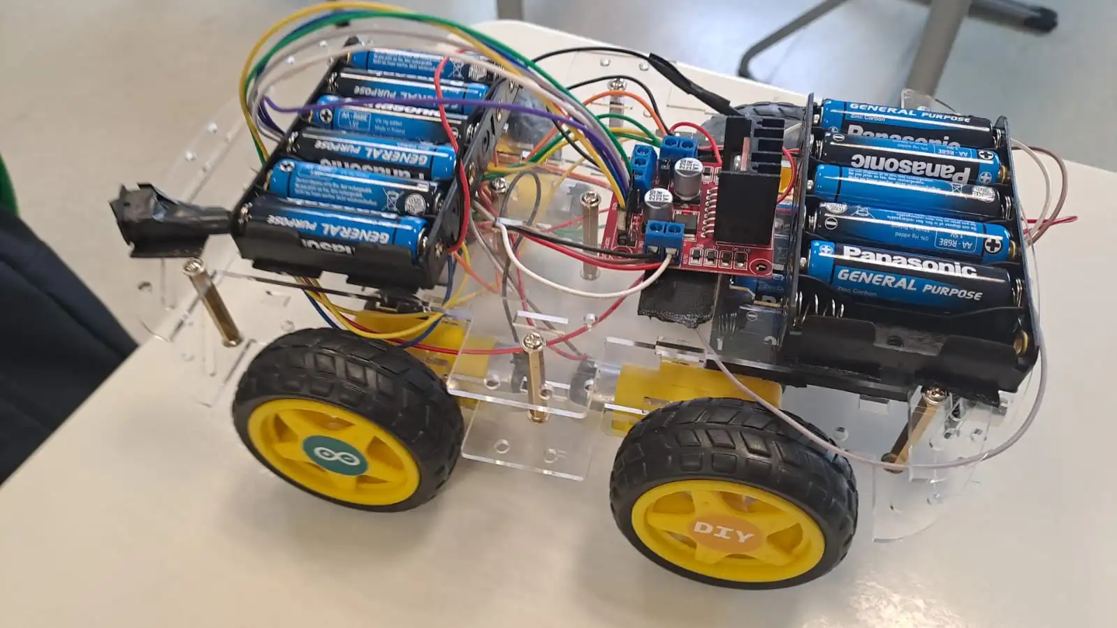

Arkadaşlar proje ödevi olarak 4 tekerlekli, Arduino Nano ESP32 kullanarak, L298N ile bir araba yapıyorum. Önünde de mesafe sensörü var fakat sorun o değil. Kartı 6V, L298N'i 18V ile besliyorum. Asıl soruna gelirsek, hem kartın hem de L298N'in ışığı yanıyor, kart da çalışıyor çünkü mesafe sensörü çalışıyor Bağlantıların doğru olduğunu düşünüyorum sorun nerede olabilir? Şu an motorları deneme için basit bi kod yazdım kodum şu:

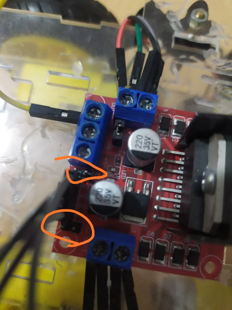

Peki o konu üzerinde odaklanalım tüm olanakları elden geçireceğim hocam görseldeki pinler eğer boş ise bunları dişi dişi bir jumper kablo ile kısadevre olacak şekilde bağlayın her yuvarlak içindeki 2 PIN'i birbiriyle bağlayın eğer zaten bu işlem yapıldıysa devrenin fotoğraflarını ya da şemasını paylaşın.

Hocam onlar bağlıyken olmuyor, bağlı değil onları karttaki PWM'lere bağladığım zaman yine olmuyor. Bu fotoğraflar o pinlerin PWM'lere bağlanmış hali.

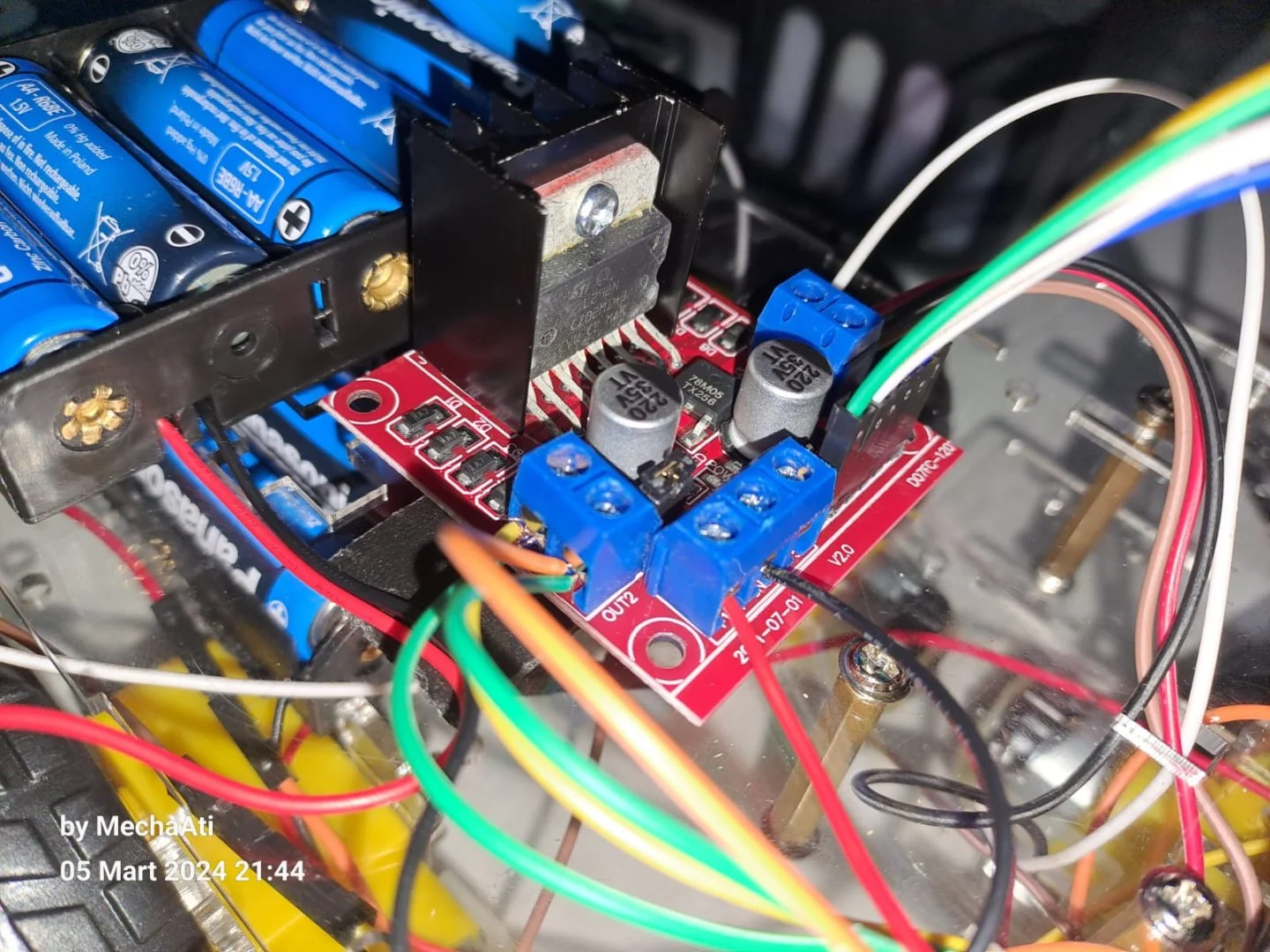

Cihazda müthiş bir pil kirliliği var. İki tane 18650 ile besleyebilirsiniz bu cihazı. Hatta belki akım yetersiz geliyordur.
Evet hocam haklısınız ama bu çok daha pratikti bizim için, 12 pil Motor Sürücü ve 4 pil Arduino Nano ESP32'ye. Acaba sorun kart ile L298N arasında akım geçişi sağlamadığım için mi ? Yani L298N'in 5V noktası şu an boşta. Normalde o karta takılıyor ama onu karta takma amacı kartı beslemek fakat ben ayrı piller ile besliyorum zaten.
