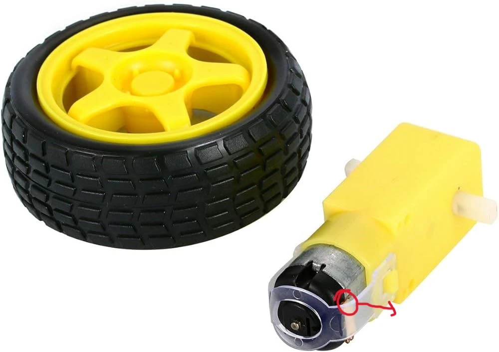

olarak bağlı, motorlara gelirsek şöyle anlatmak isterim :
Kırmızı'dan çıkan kablolar (arabanın fotoğrafında olduğu gibi karşılıklı bakıyor arka tarafları) OUT 1'e bunların altındakiler ile OUT 2'ye bağlı. İki taraf da öyle. Yani üst taraftakileri aynı deliğe, alt taraftakileri aynı deliğe bağladım.
Acaba çapraz mı yapmam gerekiyordu ? Çok ilginç aslında sorun olmaması lazım.
