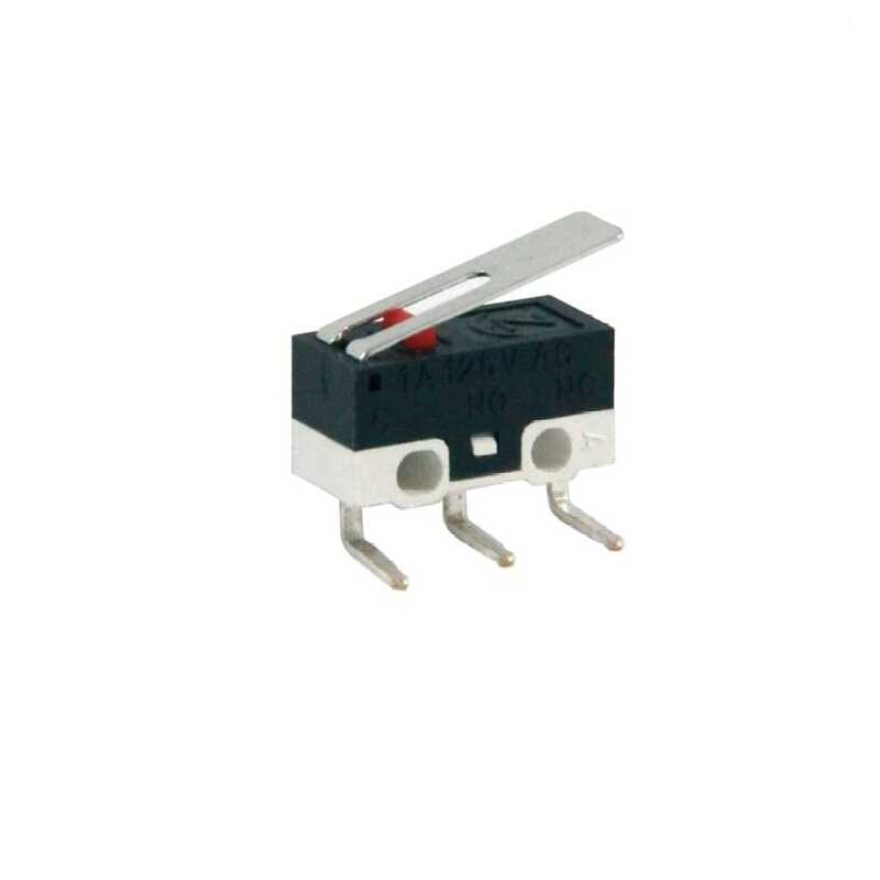

Eki Görüntüle 274986hocam en solda C yazan common ortak pinmiş bende çok bilmediğimden C PIN'i diyorum.

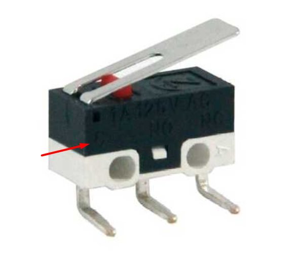

He tuşun üstünde . Ortası com bacağı değil bu modelde bak modelin üstünde hafif silik bir şekilde C sol bacakta yazıyor. Bu tuşlarda üreticiye göre değişebiliyor.
Ortadaki no PIN'i D2 oraya bağlı olacak gnd ise sol bacağa. Sonra PIN'i pull up yapacaksın istersen örnek kod atayım.
Onu çözdüm hocam sıkıntı değil kod olur güzel olur.
