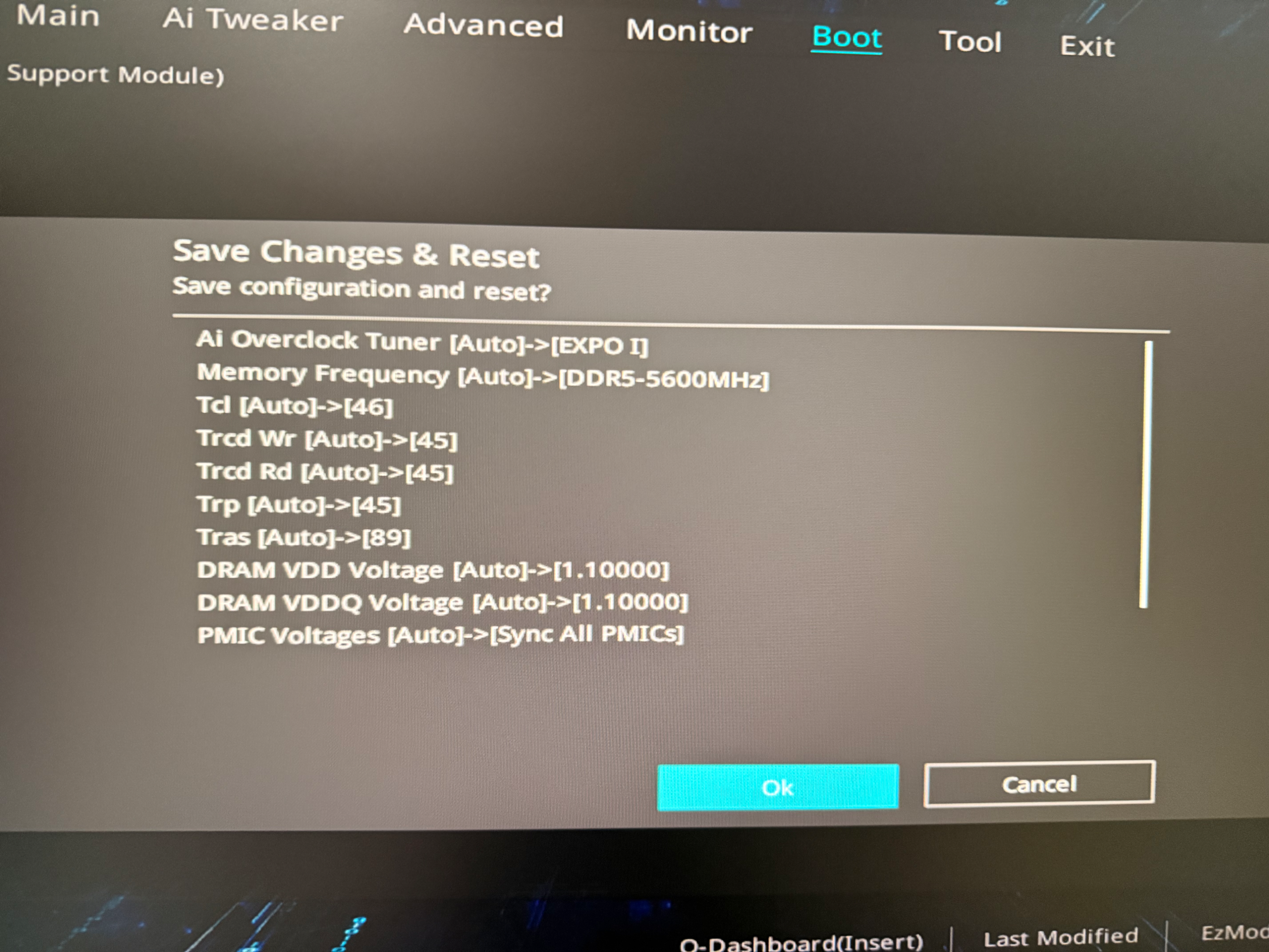

Pek anlamadığım için anakartı şimdi kurdum sorunsuz gitti her şey. EXPO açılışında ekrandaki yazılar çıktı sorunsuz açılmış olduğu anlamına mı geliyor, normal mi?
Kim cevapladı?Normal.
Eki Görüntüle 239969
Bazı şeyler anormal, Micron 1.1V 5600 CL46 gibi.
Port gecikme sorunu düzeldi mi?
Bazı şeyler anormal, Micron 1.1V 5600 CL46 gibi.@perFUNCTORY görmesin, her an kriz geçirebilir.
Şimdi kurdum, kurarken uzun süredir ayna takmadığım için bayağı uğraştırdı abi. Onu gece 2-3 gibi göreceğim. Yapmamı önerdiğin ayar var mı? Abi yoksa konu mu açayım bunun için?
Şu an için yok. Integrated Graphics kapat, Advanced-NB Configuration içerisinde. Fast Boot kapat, POST Delay Time 1s yap. EXPO1 profili aktifleştir. Port sorunu düzelip düzelmediği iletirsin.
Micron için ayar yapılamıyor, DDR5'te çok uygun değil. Sorun yaşamıyorsan kullanmaya devam etmen lazım, hiç bulaşılmaz.
ASUS Tools kısmını Disabled yap bir de. Armory Crate kurma sakın.
Şu an için yok. Integrated Graphics kapat, Advanced-NB Configuration içerisinde. Fast Boot kapat, POST Delay Time 1S yap. EXPO1 profili aktifleştir. Port sorunu düzelip düzelmediği iletirsin.
ASUS Tools kısmını Disabled yap bir de. Armoury Crate kurma sakın.
