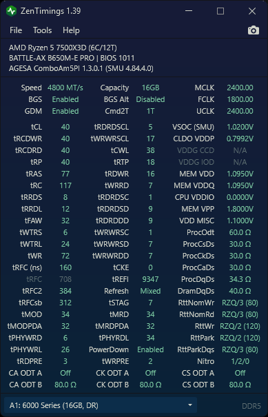

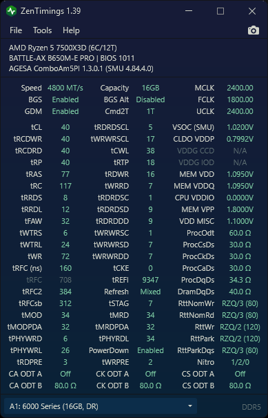

Bu kartları ayarlamasını bilen nadir kişilerdenim ama uğraştığına değmiyor bir yerden sonra. IMC (bellek kontrolcü) sende yetersiz olabilir. @SHERLOCKED hakkı var. 7500X3D bellek frekans desteği AMD tarafında 5200 MT/s ile sınırlı, böyle bir gerçek ne yazık ki var. Ryzen 9000'de silikonda iyileştirmeye gidildiğinden ötürü mimari değişmese de 5600 MT/s desteği sunuldu. Böylece kullanıcılar rahatça 6000 MT/s 1:1 mod görebilir hale geldi. 2. olarak zaten bu kartlar problematik, birçok ayardan yoksun. Nitro vs. yoktu hatırladığım kadarıyla, BIOS'ları limitli ve ince ayara çok müsaade etmiyor.
PC'ci arkadaşımız aslında söylemlerinde çok haksız sayılmaz, uğraşıp emek verdiği uzaktan da olsa belli. 26H1 biraz hatalı olmuş, bir de bazı söylemleri çok doğru değil ama genel hatlarıyla ele alırsak haklılık payı var. Tak çalıştır X3D işlemcide sorun teşkil etmez. ZenTimings iletirsen gerekli verileri oradan görebiliriz. Programın sitesinden 1.39 sürümünü indirmen kafi gelir. Tools kısmından DIMM telemetrisi atman yeterli.
Tek Stick RAM kullaniyorum suan 16 GB, yakinda bir stick daha ilave edecegim. BIOS tamamen bilgisayarcinin yaptigi ayarlarla kapli. Dun pc geldi ve hic kurcalamadim.
Eki Görüntüle 264409Eki Görüntüle 264408
Gecmiste EXPO acip kullandigim oldu ama ben BIOS guncellemeyi hatali yapmisim. Versiyon atlayarak guncellemisim mesela normalde kronolojik sirayla guncellenmesi gerekiyormus. Hatta anakartin sitesinde bir yerde 1007 versionuna not dusulmus, BIOS klasoru degil de EFI klasorundeki .bin dosyasiyla guncelleyin diye.EXPO açtığında Boot etmediği için BIOS sıfırlayıp o şekilde göndermiş. BIOS güncellemiş bir de, AGESA 1.3.0.1'de. Bu kart sıkıntılı dediğim gibi, o konuda haksız değil. Mixed train etmiş mesela sende ama Bank Refresh Mode olarak bu ayarı aratsan muhtemelen hiç sonuç çıkmayacak. BIOS'ta Search var biliyorsun ki, oradan çeşitli ayarlar aratıp açıp kapatabiliyorsun. Nitro en son yoktu sanırım, @Styxrage 'den Colorful konusunda yardım talep et. Onda da uğraştığımızı hatırlıyorum ama bellek kontrolcüsü iyiydi.
Ben tum bu hatalara ragmen 3-4 ay boyunca EXPO acik kullandim bu bilgisayari ama hic kontrol etmedim 6000 mhz aliyor mu almiyor mu diye. Anakartta 6000 mhz dumenden gorunuyordu sadece. Iste en son 4-5 gun once yaptigim birkac BIOS ayari yuzunden (sadece expo degil) yanlis bir kurcalama yapmisim ve bu hale geldi, sistem hic post etmedi. Memory training ile ilgili bir sorun yasadim galiba.
