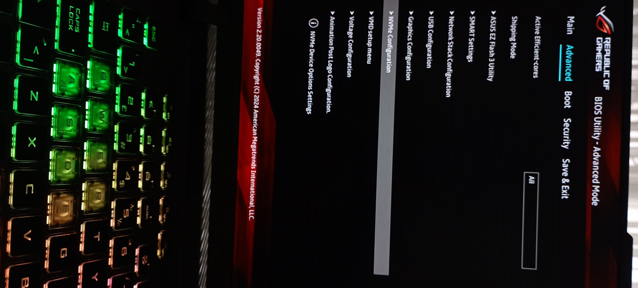

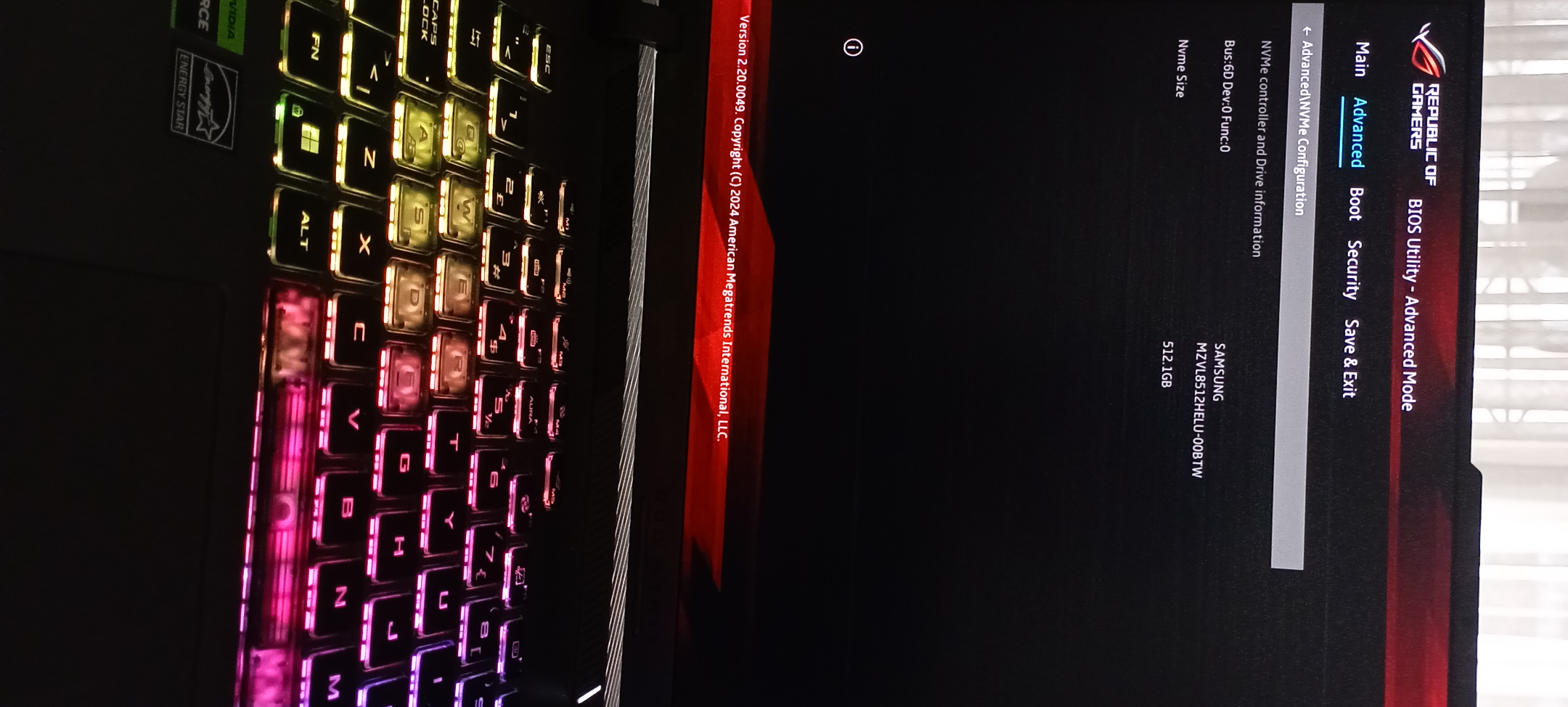

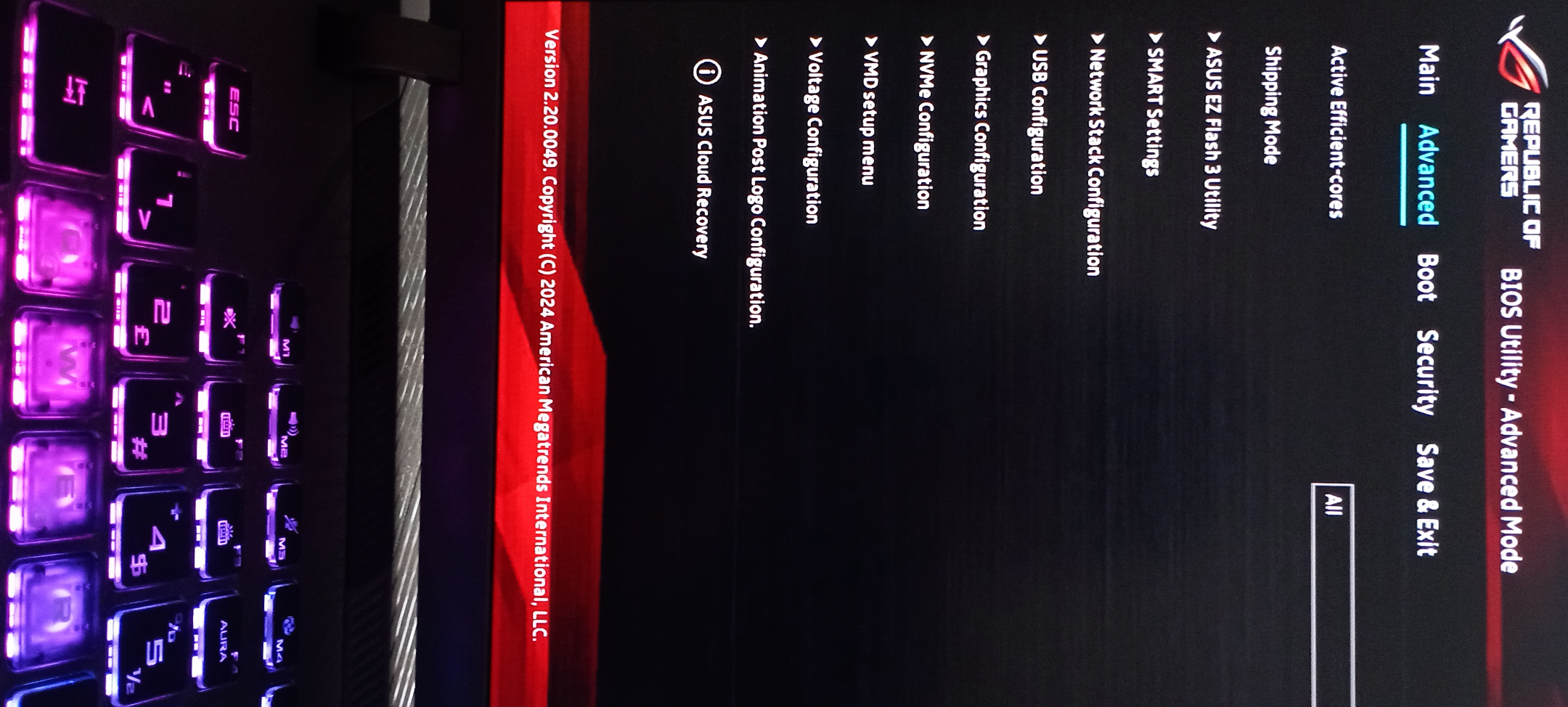

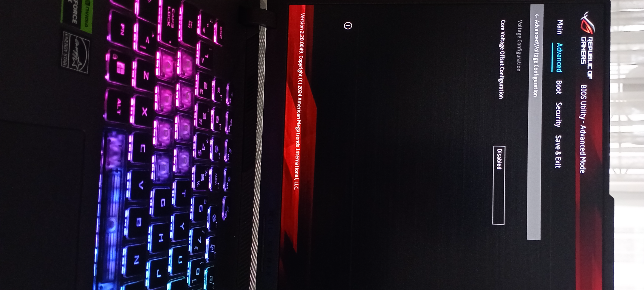

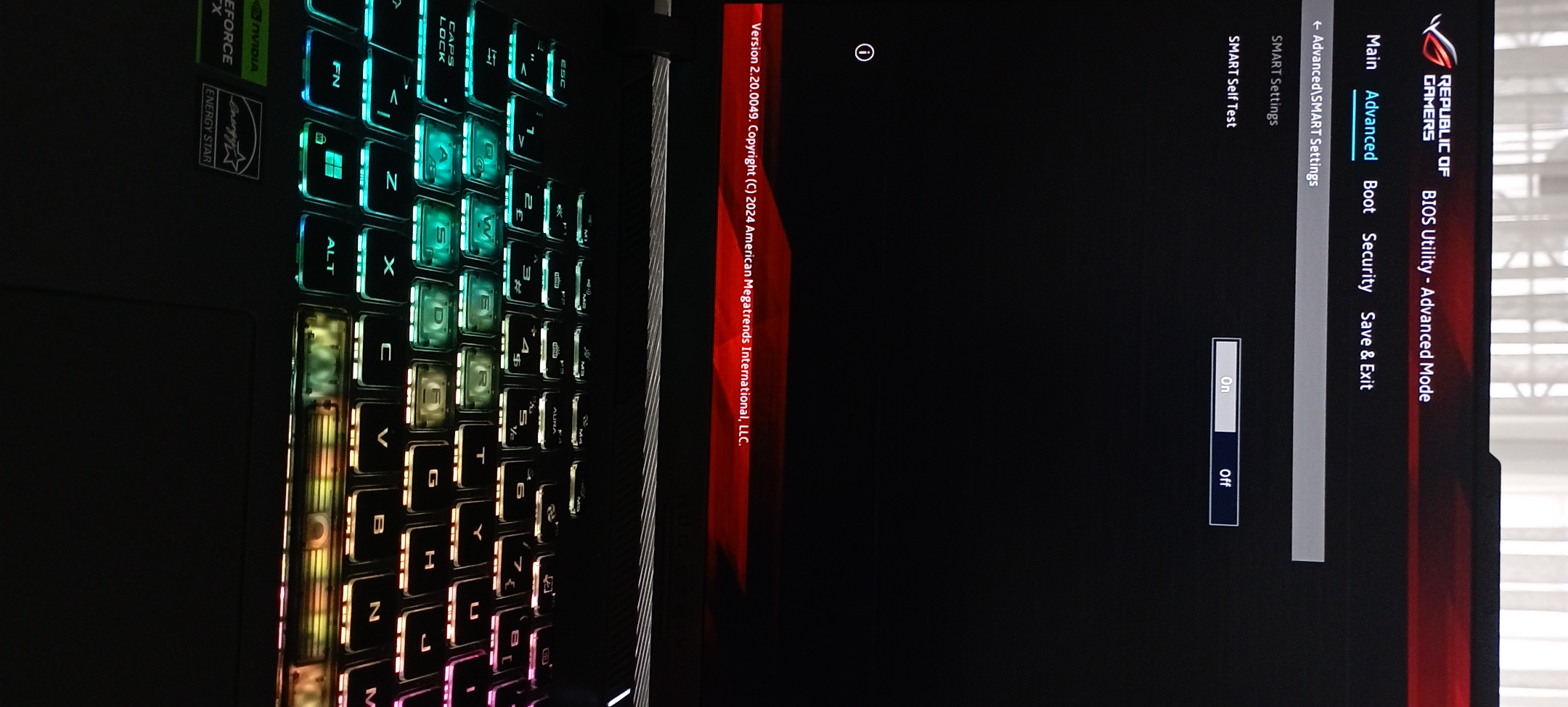

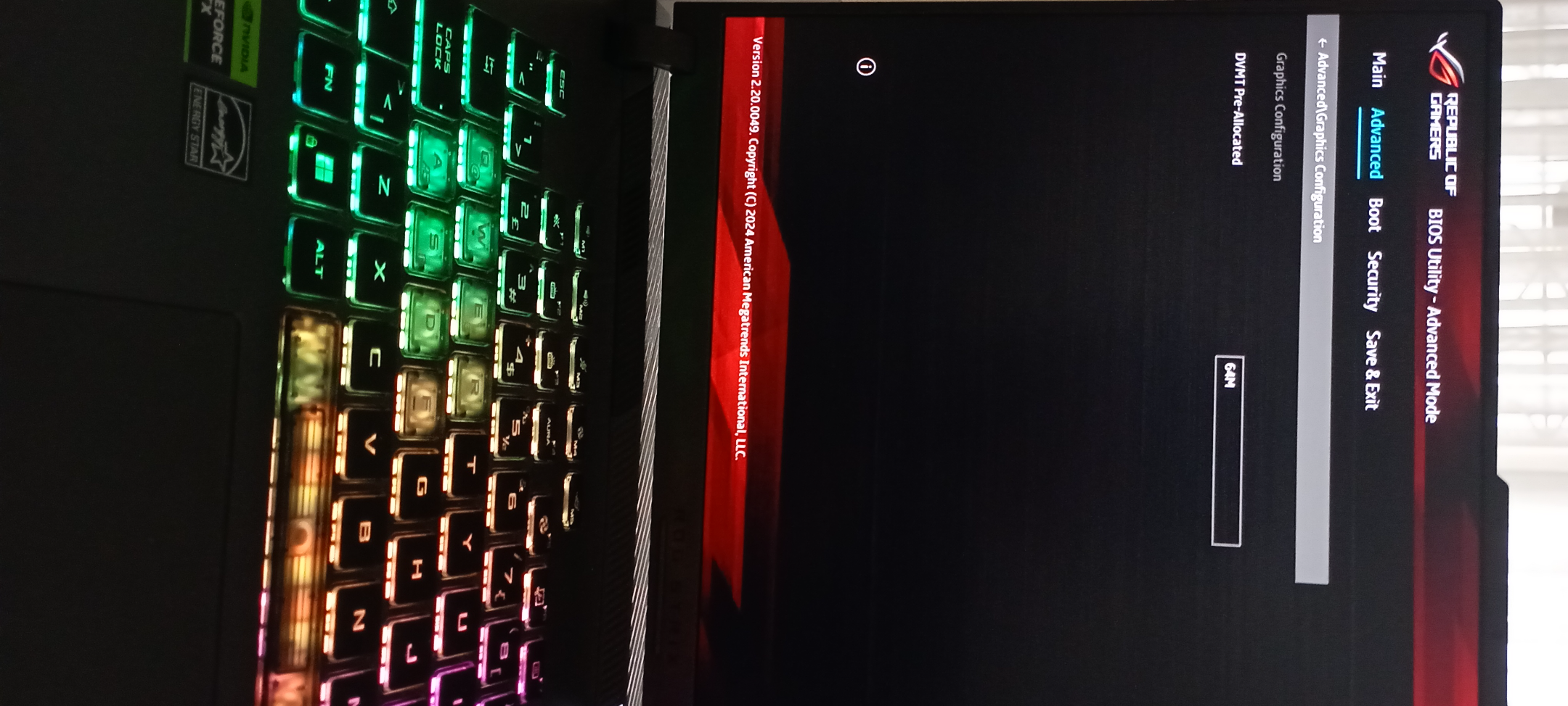

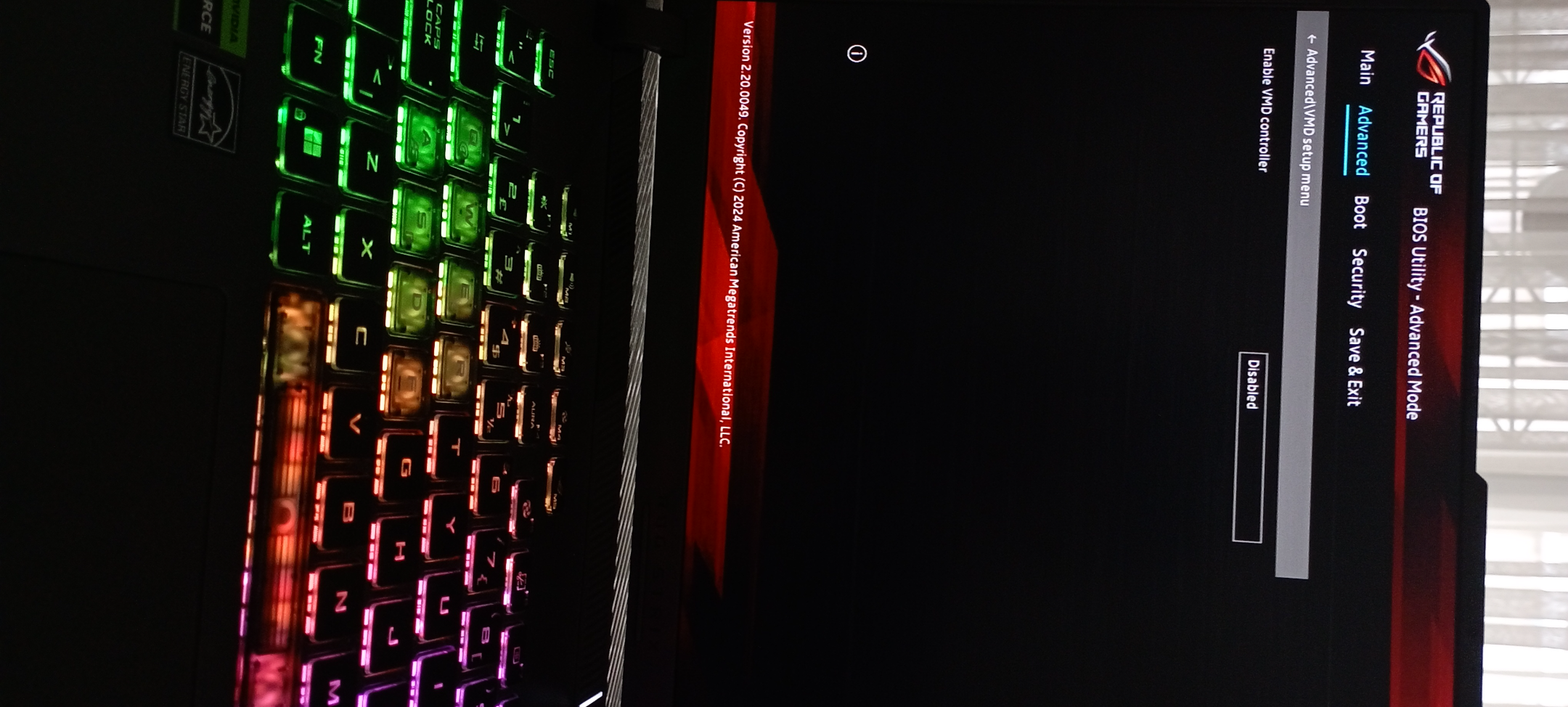

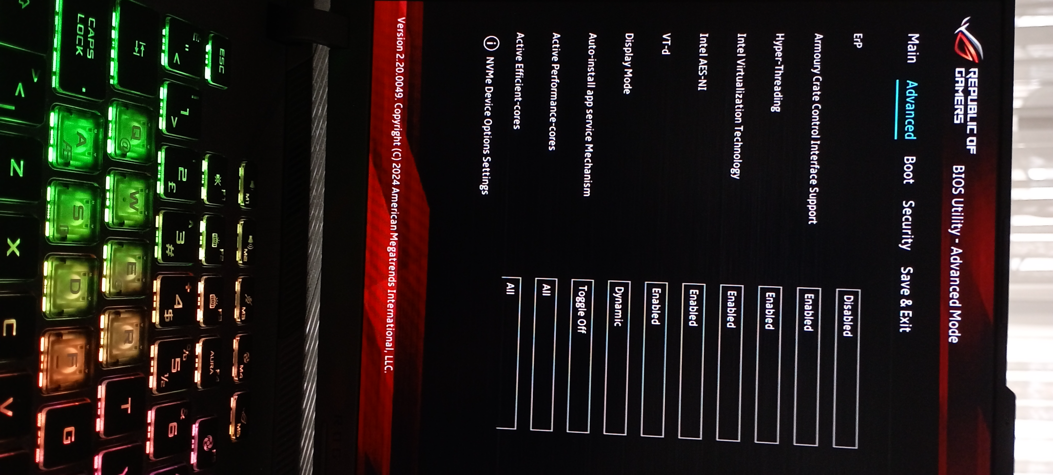

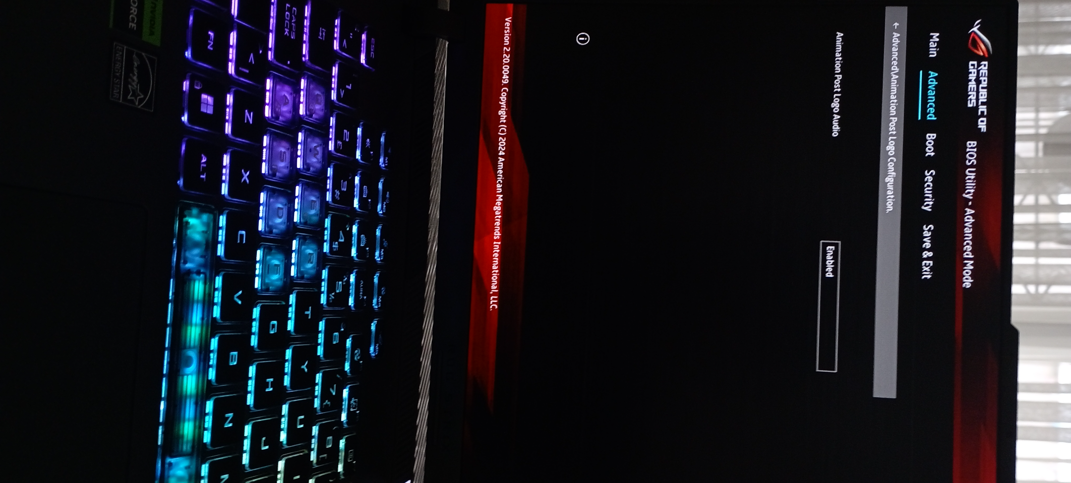

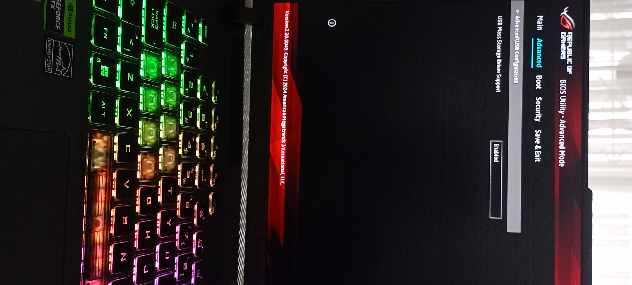

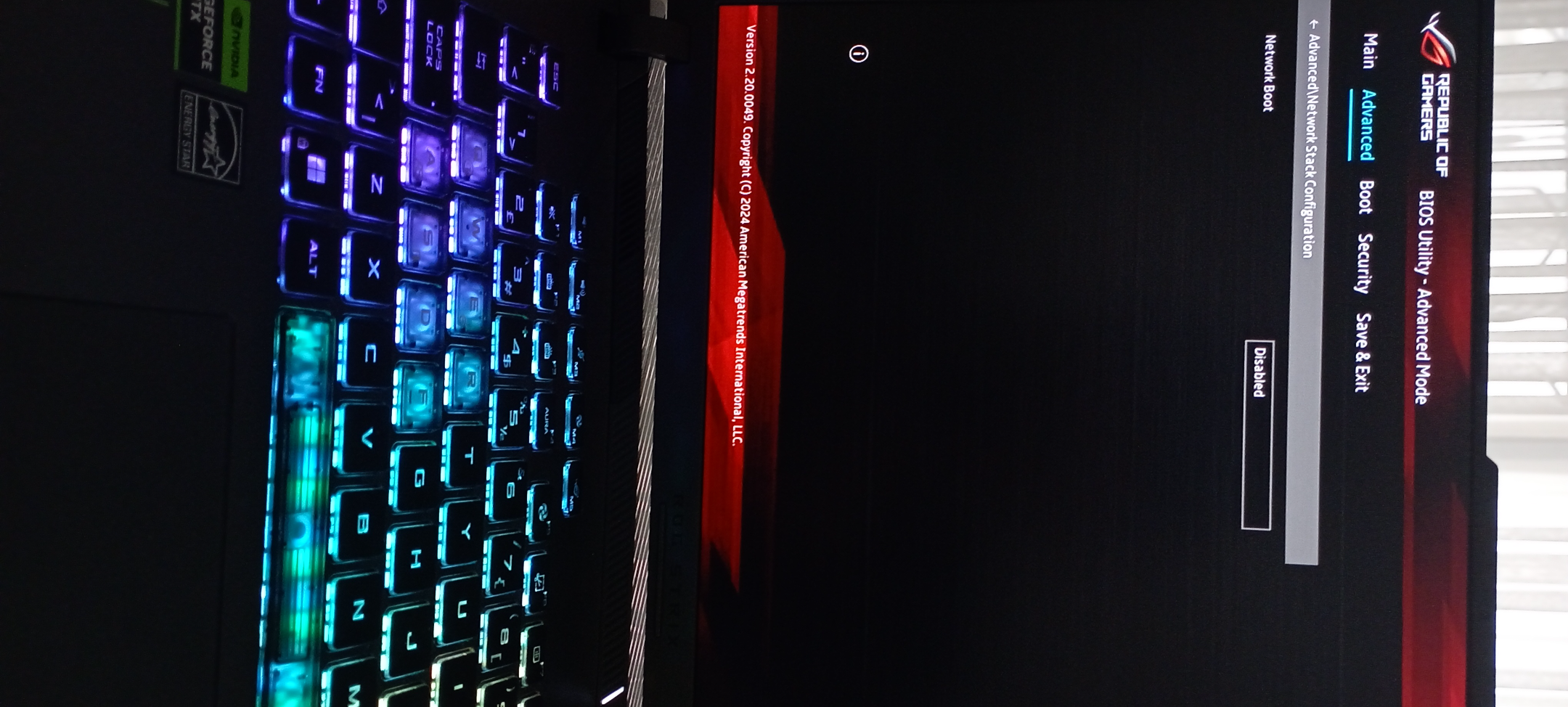

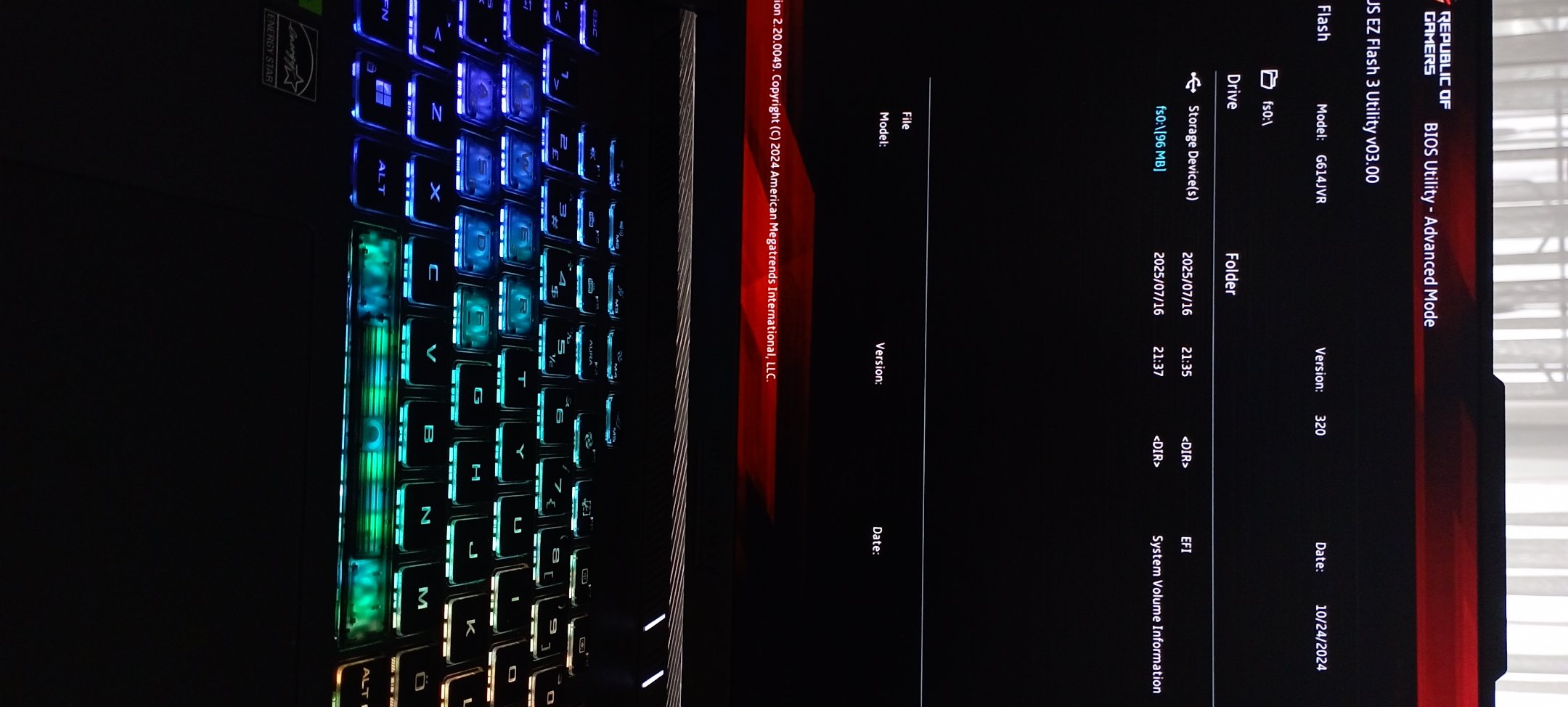

BIOS'a girip C-states ayarının ne olarak seçili olduğunu kontrol eder misin? Olmadı fotoğrafını çekip at.
Şu an BIOS ekranındayım ama C-states ayarını bulamadım.
Sadece bunlar var.
Az önce gönderilmemiş.
Buyrun.

@978, tıkandım hocam. Dediğim ayar sanırım laptop BIOS'u olduğu için yok. Sorunun kaynağı işlemci güç yönetimiyle ilgili ama, onu bilsen yeter. İşlemci gücüne müdahale edebileceğin bir senaryoda sorunun muhtemelen çözülür. C-States ayarı da buna olanak sağlıyordu lakin öyle bir şey göremedim BIOS'unda. ThrottleStop programıyla ayar çeksen muhtemelen düzelir. İstersen buna dair yeni bir konu aç.
