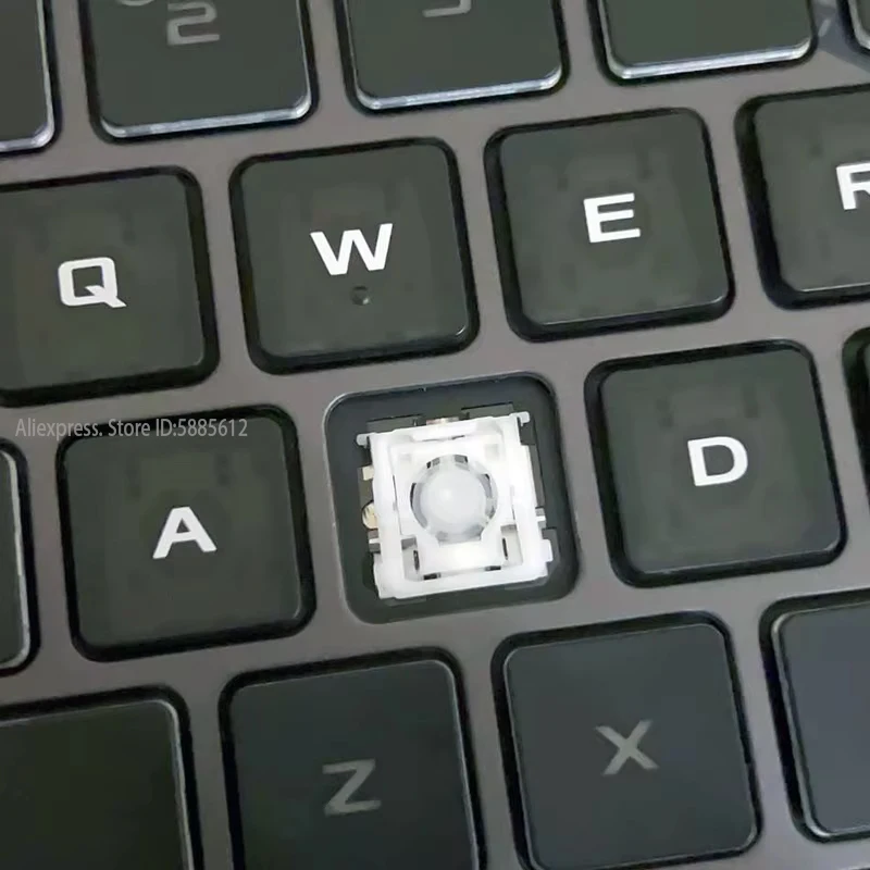

Merhabalar, klavyemi temizlerken üst ok tuşunu çıkardım ve tuşun içinde küçük bir beyaz plastik parça kırıldı. Tuşu yerine takınca tam oturmuyor ve iki üç basıştan sonra çıkıyor. Yedek satan bir yer bulabilir miyim?
Edit: sadece makas mekanizmasını yani beyaz plastiği alsam da olur.
Merhaba hocam, bu tür arızalarda klavye değişimi yapılır ama ortaya çıkacak maliyeti düşünemiyorum. Bu tür parçalar TR'de pek bulunmaz, Aliexpress gibi yerlerden belki temin edebilirsiniz ya da notebook tamiri yapan firmalara sorabilirsiniz. Sizin klavyeniz ve üst kasa perçinli olduğu için birlikte satılır ve bu şekilde değişimi sağlanır (klavyeyi üst kapaktan ayrı olarak satın alıp, taktırabilirsiniz fakat perçin yerleri düzgünce perçinlenmezse pek sağlıklı olmuyor). Bunun haricinde o bahsettiğiniz plastiğin aynısını bile bulsanız, o küçük tırnaklarda kırıldıysa hiç bir şekilde o tuş yerine oturmayacaktır.
Not: Buradaki sizin cihazınızla kesin uyumludur ya da değildir diyemiyorum. Bunun için satıcı ile görüşmeniz gerekmektedir.
Merhaba hocam, klavyeye gömülü olan tırnak değil de tuşun altındaki beyaz plastikteki parça kırılmış. Sahibinden üzerinden bu işi yapan birini buldum ve yazdım. Henüz cevap bulamadım. Şu anlık kullanmadığım bir tuşun plastiğini bu tuşa yerleştirdim.
Ankara'da Tunafix diye bir satıcıdan buldum arkadaşlar. 35 TL gibi bir fiyatı var. İhtiyacı olan Sahibinden üzerinden ulaşabilir.
