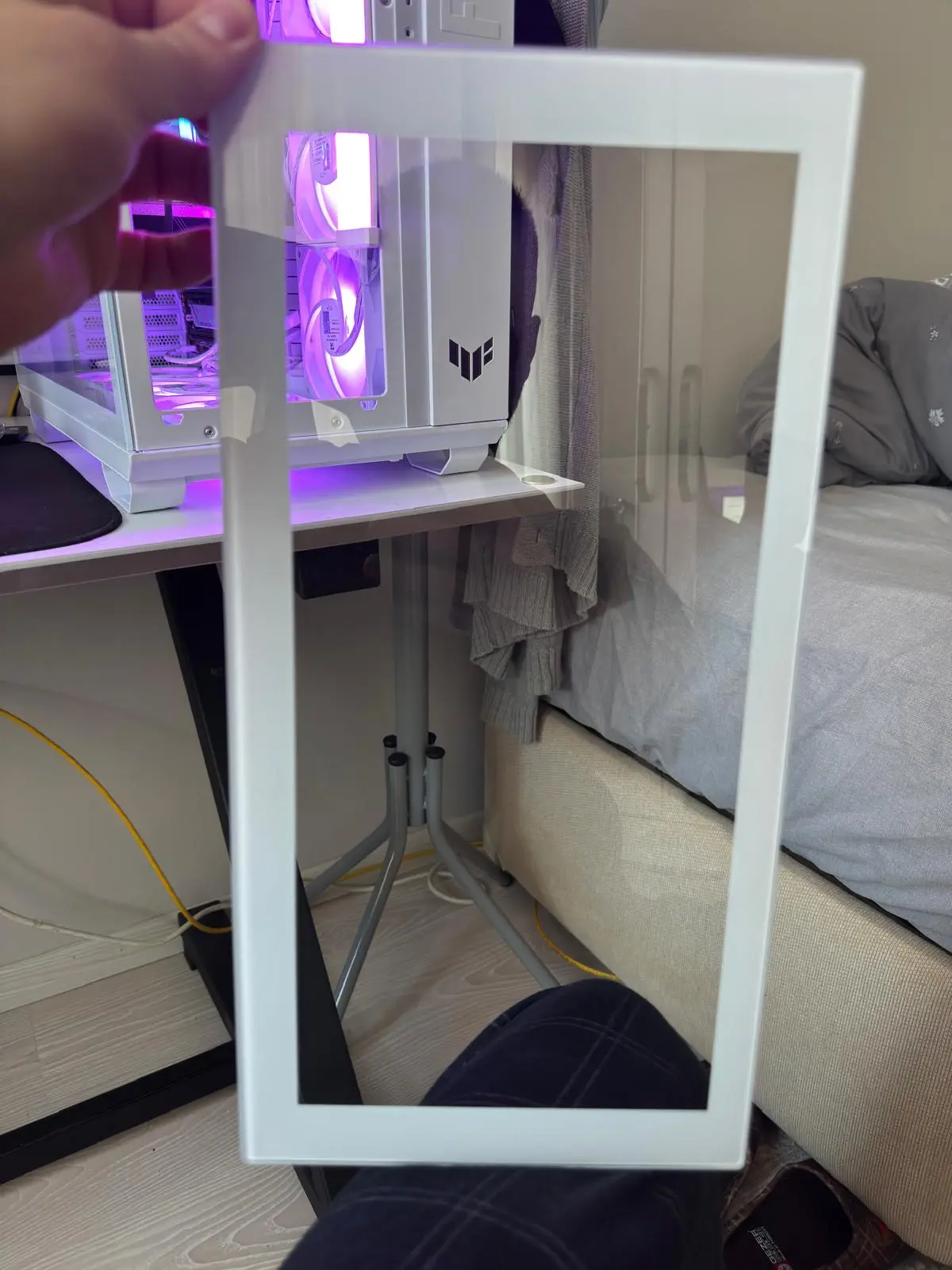

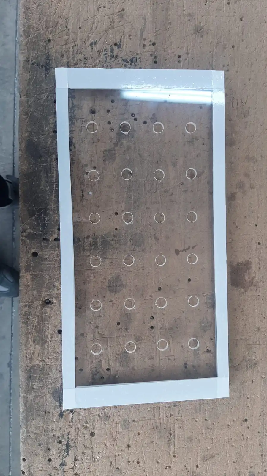

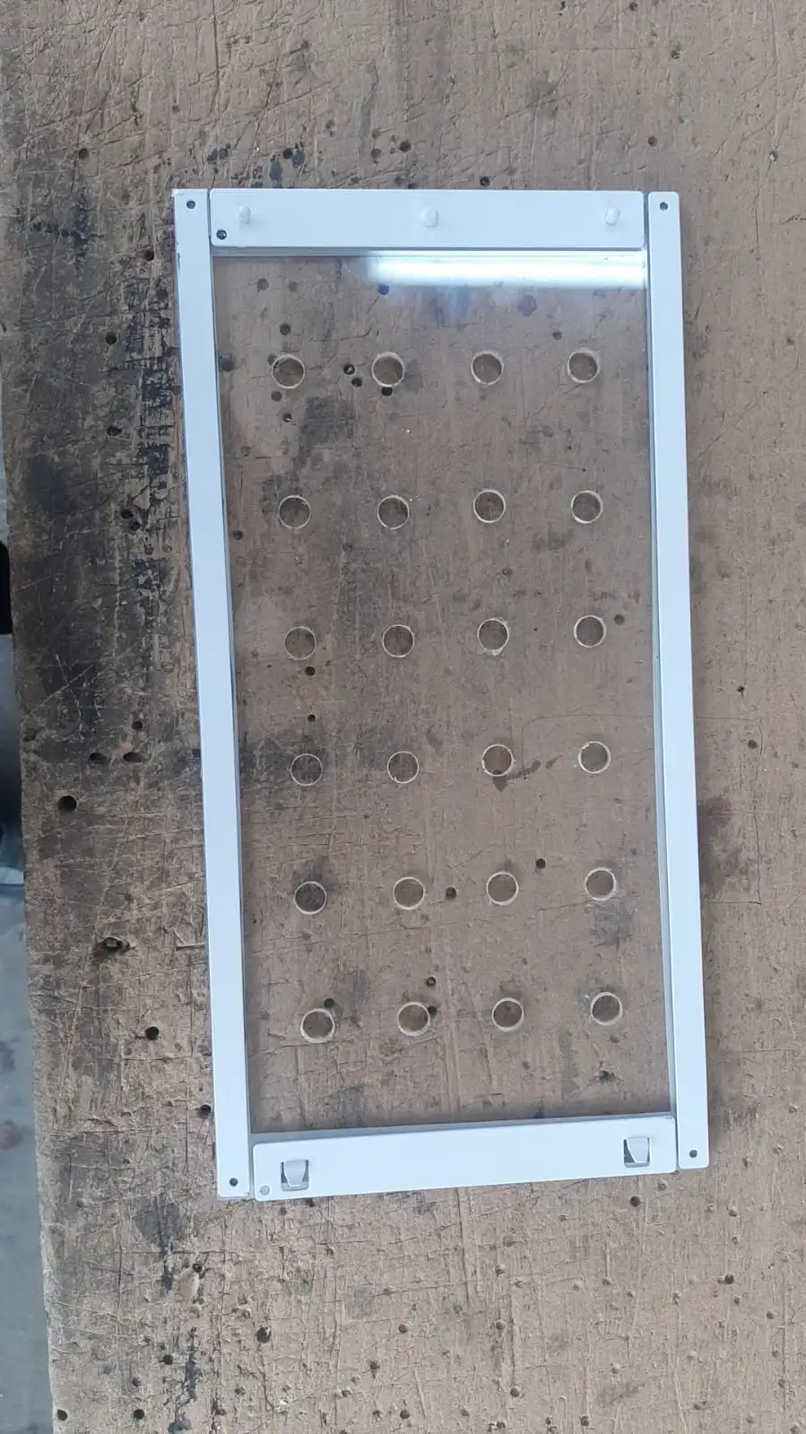

İşlemci ısısını düşürmek için birçok konu açmıştım, geçtiğimiz günlerde kasanın içinde ki hava sıcaklığını merak ettiğim için ön camı çıkarıp elimle kontrol ettim ve sonrasında camı takmayı unutup oyuna girdim neredeyse 16 derecelik bir düşüş oldu, bende kasanın ön panelinde ki camı revize etme kararı aldım. Bu konuyu açmamda ki amaç belki benim gibi ısı düşürmeye çalışıp beceremeyen arkadaşlar böyle bir yönteme başvurmak isteyebilirler.
  1. Öncelikle kasanın ön panelinde ki camın net ölçüsünü çıkardım ve iş yerimde halihazırda bulunan Mika camı kullandım (hem delik açması kolay hem de temperli cam kadar dayanıklı)
  2. Net ölçülerde şerit makine de kesimini yaptım (işleme başlamadan önce malzemeyi kağıt bant ile bantlarsanız çizilmelere karşı korumuş olursunuz)
  3. Metre yardımıyla delik açacağım yerleyi işaretleyip 5 cm aralıklarla 12'lik matkap ucu ile delikler açtım (delikleri yavaşça açmak önemli çünkü baskı altından kolay kırılan bir malzeme ve delik açarken zeminin düz olduğundan emin olun)
  4. Orijinal camda takılı olup kasaya geçmesini sağlayan aparatları maket bıçağı yardımıyla söktüm ve üzerinde ki yapışkan kalıntılarını temizledim
  5. Kaliteli bir çift taraflı bant kullanarak aparatları Mika cama sabitledim
  6. Çift taraflı bant ön taraftan kötü bir görüntü oluşturduğu için beyaz koli bandı ile etrafında iki katlı bir şerit oluşturdum.
Bu işin güzel yanlarından biri eğer beğenmezsem eski haline çevirmek kolay olacak, Mika cam üzerinde ki aparatları söküp orijinal cama çift taraflı bant ile yapıştırdığımda eski haline dönmüş olacak.
Tabii bunu yapmanın dez avantajıda var, mesela kasanın için daha çok tozlanacak ve estetik görüntü bozulacak, elimden geldiğince o görüntünün bozulmaması için uğraştım ancak ortaya ne çıkacak bilmiyorum, eğer beğenmezsem dediğim gibi eski haline çevirmek çok kolay.
İlk görselde kasanın orijinal camını görüyorsunuz, ikinci görsel ise kafamda ki tasarımın bitmiş hali. İşlemi henüz yeni bitirdiğim için deneme şansım olmadı bu akşam deneyip hem sıcaklık değerlerini ölçeceğim hem de estetik olarak ne kaybettim onu göreceğim. Edindiğim tecrübe ve bilgileri akşam yine bu konu altında paylaşacağım.

Cam kasalar performans açısından değil, estetik açıdan ön plandadır. En başta cam kasa alarak hata etmişsiniz. Sıvı soğutma kullanıyorsanız bunu öne alarak işlemci sıcaklığını azaltabilirsiniz. İlginç bir çalışma olmuş, keşke önden hava çeken kapalı metal bir kasa alsaydınız.
Öncelikle emeğinize sağlık. Konu açarken imzanızı referans vermeyin, bu değişken olduğundan ilerde konudan faydalanmak isteyen birisi için sorun çıkarabilir.
360MM soğutucunun aslında yetmesi gerekiyordu potansiyel olarak, hangi macunu kullandınız ve radyatör kasanın neresindeydi?
Haklısınız bende estetiğini o kadar beğendim ki sıkıntı çıkaracağını bile bile aldım.
Teşekkür ederim hocam. Çok haklınısız konuyu düzenleyip sistem bileşenlerimi ekleyeceğim. Aslında yaptığım testlerde maksimum sıcaklık 85 derece idi, ancak biraz daha düşürmek istedim. MSI MAG Coreliquid 360e kullanıyorum radyatör kasanın üst tarafında ve macun olarakta sıvı soğutmanın içinden çıkan macunu kullandım.
İlginç bir çalışma olmuş. Eski haline getirebileceğiniz için sorun olacağını düşünmüyorum. Geçen gün kasa fanlarınızın yönleri ile ilgili konuşuyorduk. O kısmı toparlayabildiniz mi? Hava sirkülasyonunuz sağlıklı çalışmıyor olabilir.
İlginç bir çalışma olmuş. Eski haline getirebileceğiniz için sorun olacağını düşünmüyorum. Geçen gün kasa fanlarınızın yönleri ile konuşuyorduk. O kısmı toparlayabildiniz mi? Hava sirkülasyonunuz sağlıklı çalışmıyor olabilir.
Evet hocam verdiğiniz tavsiyeler sonucu kasa fanlarını da revize ettim ve o konuda konuştuğumuz gibi düzenledim. Sonrasında yaptığım testlerde daha önce maksimum 83 derece görürken, fanları olması gereken hale getirdikten sonra 85 dereceyi gördüm :) Yani aslında bir şey değişmedi ama en azından fanlar doğru yerleştirildi.
Bu durum camı çıkardığınızda 16 derece düşüyorsa atladığımız bir şey var. Şu süreden itibaren bakabilir misiniz? Alt ve yan kısımdan kasa içerisine hava üfleyecek, egzoz ve üst radyatöre kasadan dışarıya doğru hava atacak şekilde konumlandırdınız değil mi?
Tam olarak dediğiniz gibi konumlandırdım hocam. Alt ve yan fanlar içeri temiz hava veriyor, üst ve egzoz fanları da sıcak havayı dışarı atıyor.
Yok hocam zerre kadar pişman değilim iyi ki almışım. Ben biraz işin fantazisine kaçıyorum oy yüzden uğraşıyorum yoksa 85 derece aşırı sıkıntılı bir sıcaklık değil ama benim düşüncem neden 75 yapabilmek varken 85 olsun.

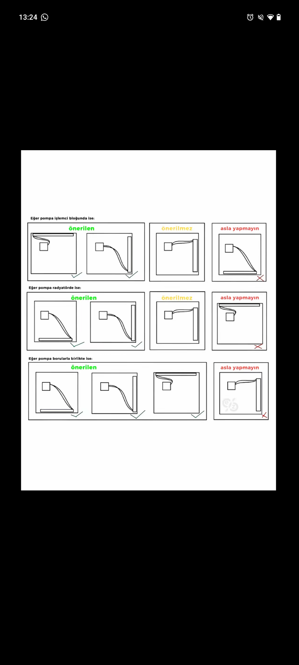

Aynı işlemci ve akvaryum kasada 360mm olsa bile noname dandik bir sıvı soğutma kullanıyorum, PBO ile maksimum alabildiğim performansla asla 80 derece göremedim prime95'te, eski 14700KF sistemimde MSI Mag coreliquid 360R v2 vardı ve oyunlarda bile max fan ayarında +90 derecelerdeydi, sonra internette sıvı soğutmalarda pompanın bölgesine göre farklı yerlere takmamı gösteren video gördüm ancak denemedim, 360R v2'de de pompa radyatördeydi ve söylediği uygun konum radyatör aşağıda veya önde olup hortum alttan gitmeliymiş, denemedim ancak uğraşıp denemek istersen fotoğrafı bırakıyorum.
