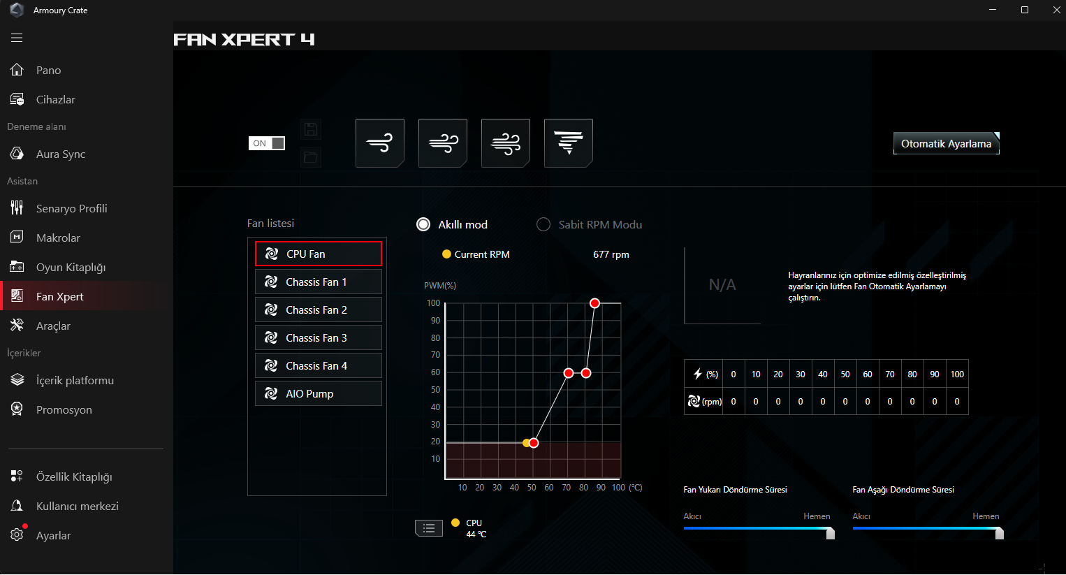

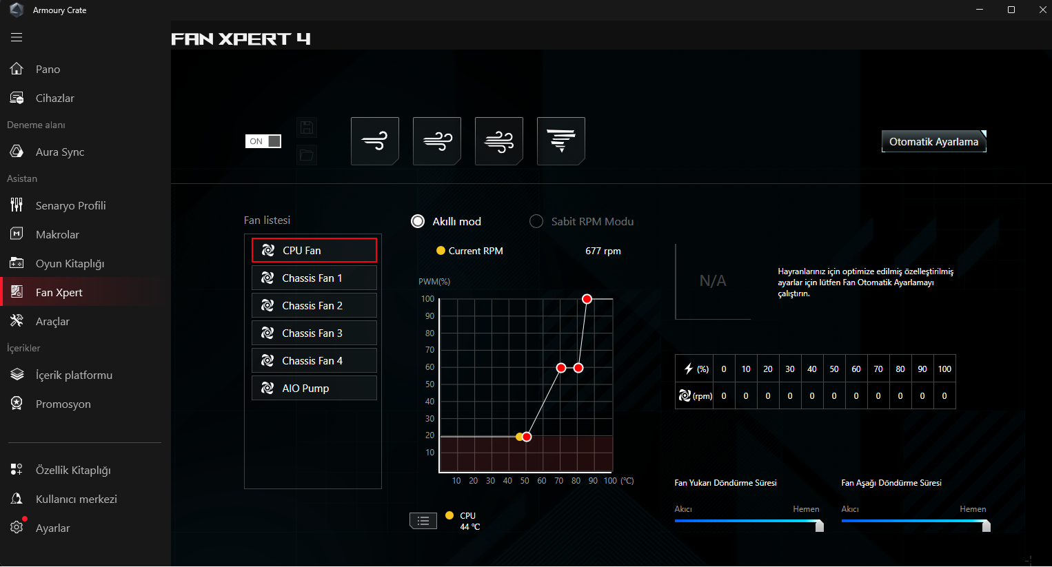

Buyur resmini de atıyorum,
Eki Görüntüle 262766

Resmini atar mısın, sen de nasıl görünüyor bir bakalım.
Ya da hiç göremiyorum diyorsan da BIOS'tan da bütün fanları ayarlayabilirsin, arkadaşın dediği gibi.
