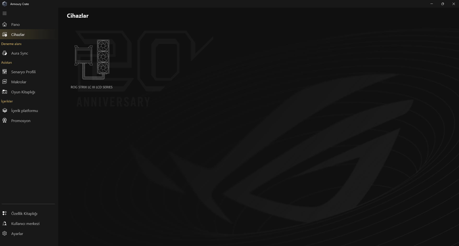

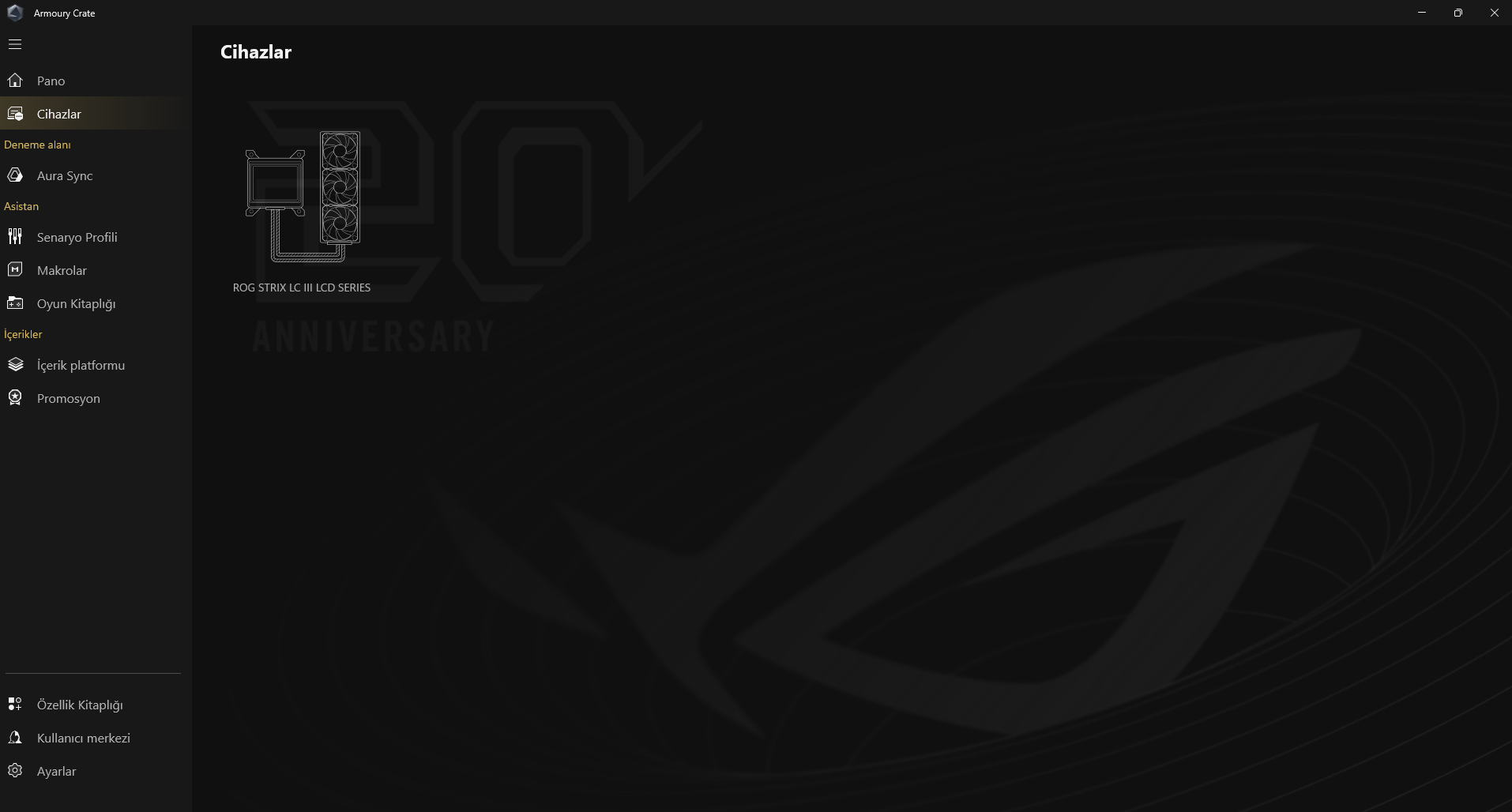

böyle görünüyor benim arayüz birde montajı ben yapmadım
Benim arkadaşa böyle olmuştu her şey Asus olmasına rağmen eksik sekmeler vardı. Uygulama güncellemeleri de yapıp tekrar denesene.
Oda bir kaç defa denedikten sonra düzelmişti.

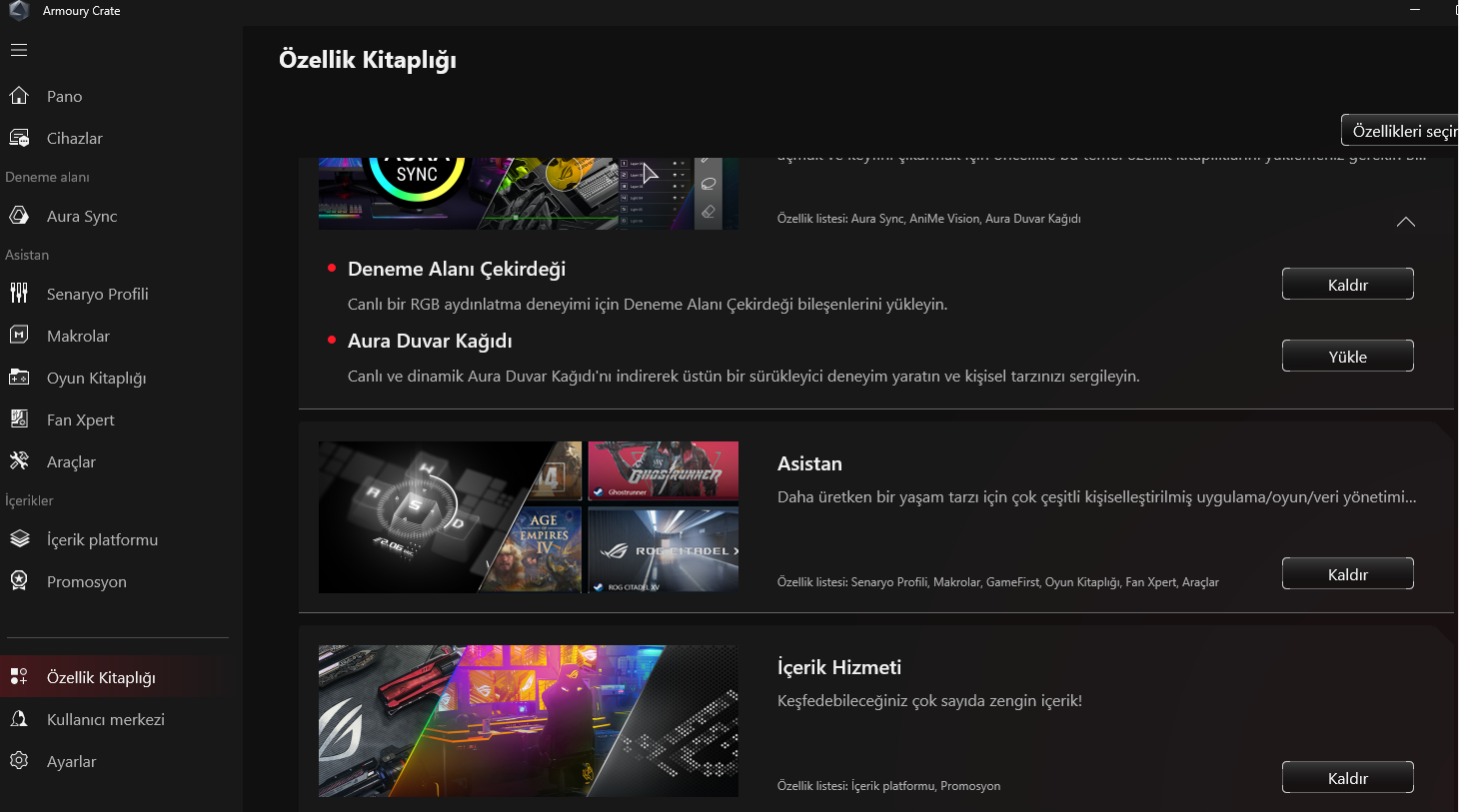

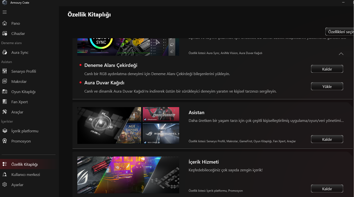

hocam 2 yıldır kullanıyorum bu programı güncellemeleri vesairede hep yaparım hatta bir iki kez kaldırıp baştan kurdum ama hiç bu sekmelerin dışında sekme gözükmedi
kurulu ve asistanın içinde fan xpert diye bir özellik gözükmüyor bende maalesef :(
O zaman bir uyumsuzluk sorunu var; fan kabloları MSI üzerindeki yerlere takıldığı için göremiyor olabilir.
Tek çare BIOS içinden fanları tek tek ya istediğin ayara çekmek ya da Silence moda almak. :(

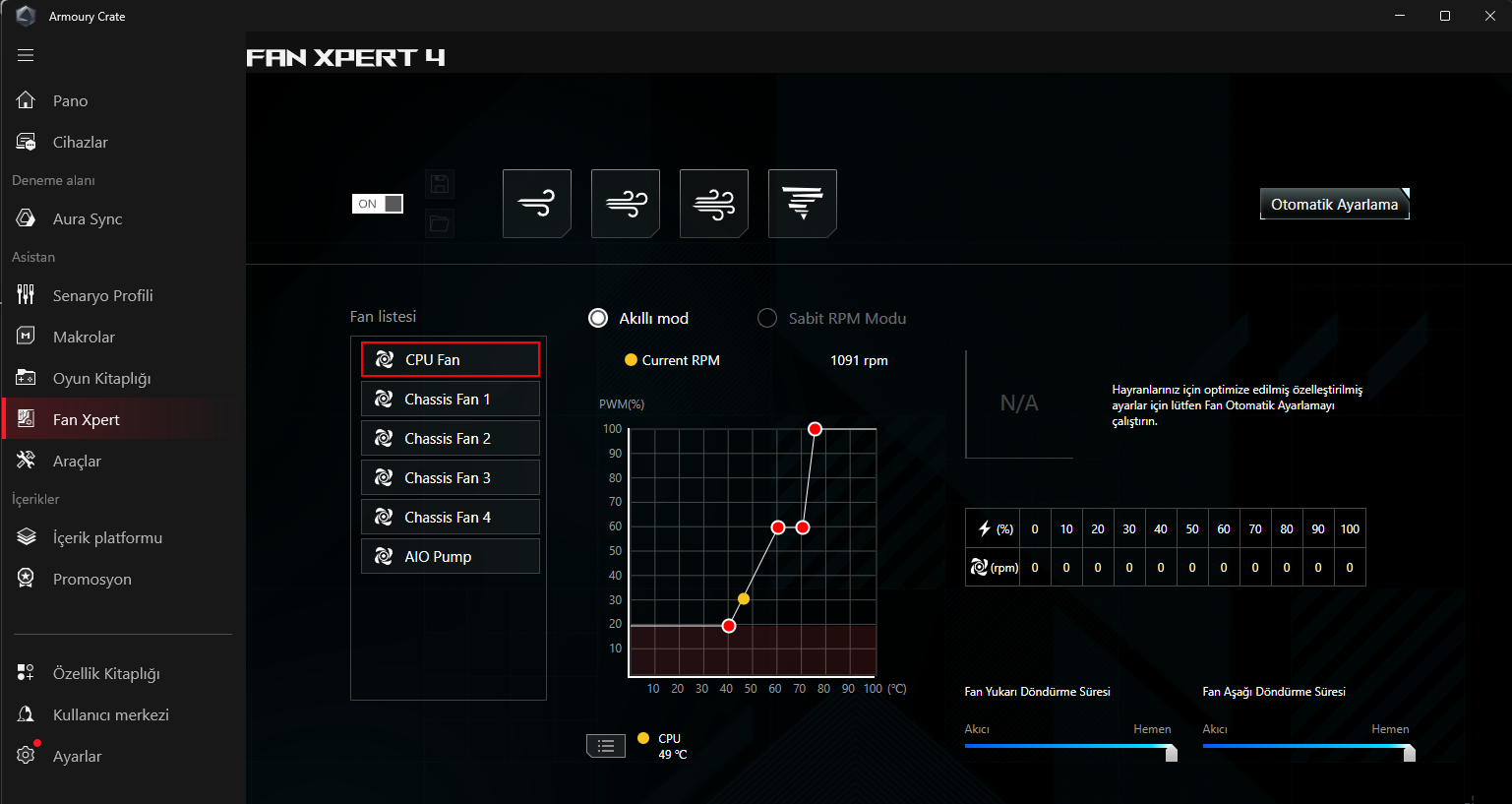

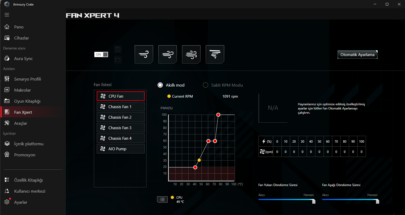

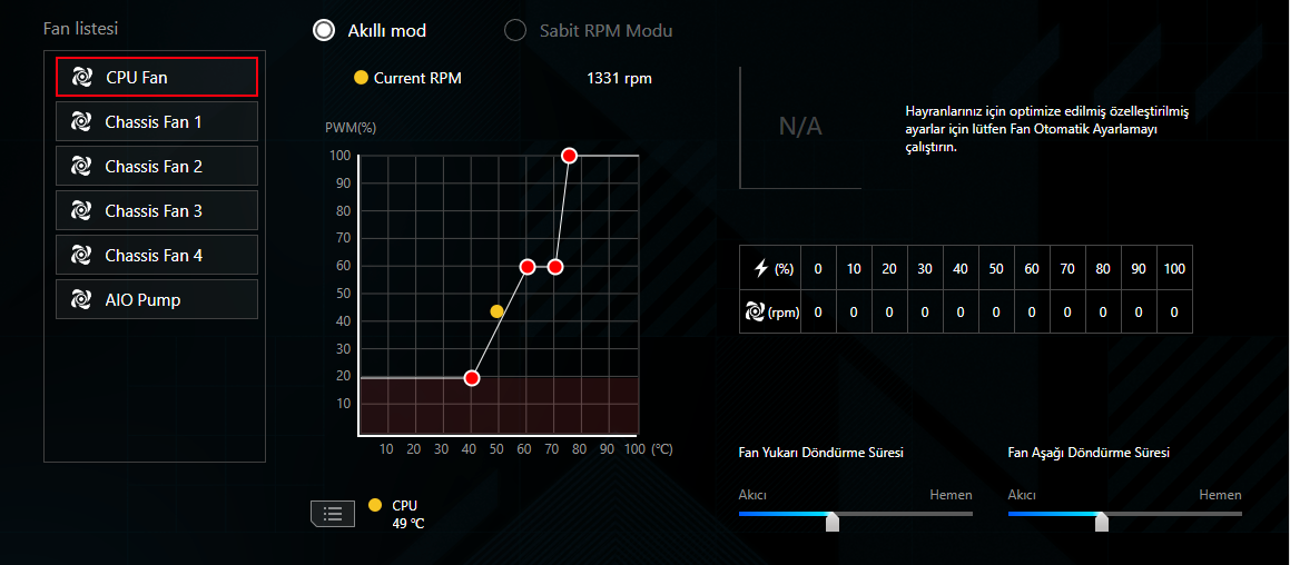

Buyur resmini de atıyorum,
Eki Görüntüle 262766
Aynı soğutma bende de mevcut, Bu arada anlık fan sesinin artması ve sonradan kesilmesi normal, benimde öyle oyun oynarken ve ya işlemci üzerinden anlık bir işlem yaparken sıcaklık dengesi için sistem bir anda hızı artırıp sonra sıcaklık düşünce kısıyor otomatik.
Ben Armoury Crate uygulamasını ve BIOS'tan sessiz moda alıp çalıştırıyorum ve bu yaz sıcağında bile şu an 7800X3D için diyorum 40 ile 45 arası, yükte ise 60 ile 65 arasını geçmiyor. Uygulamadan fan expert kısmına girip sessiz modu tıklaman yeterli.
Anakartın ne marka olursa olsun, sisteme bağlı bütün ASUS ürünlerini monitör hariç bu uygulamadan otomatik olarak görür ve ayarlarını yaparsın.

Normalde sağ alttaki fan yukarı ve aşağı döndürme süresi ayarından o dediğin anlık patlamaları ayarlayabiliyorsun ama sende fan expert çalışmıyor MSI anakart yüzünden. MSI Center'da böyle bir ayar var mı bilmiyorum ama var ise oradan ince ayar ile deneyebilrisin.

Eki Görüntüle 262861
Msi Center programında fan ile ilgili bir çok şey var bakacağım varsa bu seçenek ayarlarım. Bu arada yardımcı olmaya çalıştığınız için çok teşekkür ediyorum tekrardan sağ olun.
MSI Center programında fan ile ilgili birçok şey var bakacağım varsa bu seçenek ayarlarım. Bu arada yardımcı olmaya çalıştığınız için çok teşekkür ediyorum tekrardan sağ olun.
Rica ederim ne demek, büyük ihtimal vardır ama ürün ASUS yazılım MSI olunca bende bilemiyorum. Umarım vardır, ben az önce denedim ses yok denecek kadar düştü ve sıcaklıklar aynı derecelerde.
3 kademe kıstım, yükselme ve düşme hızını bayağı azaldı ses.
