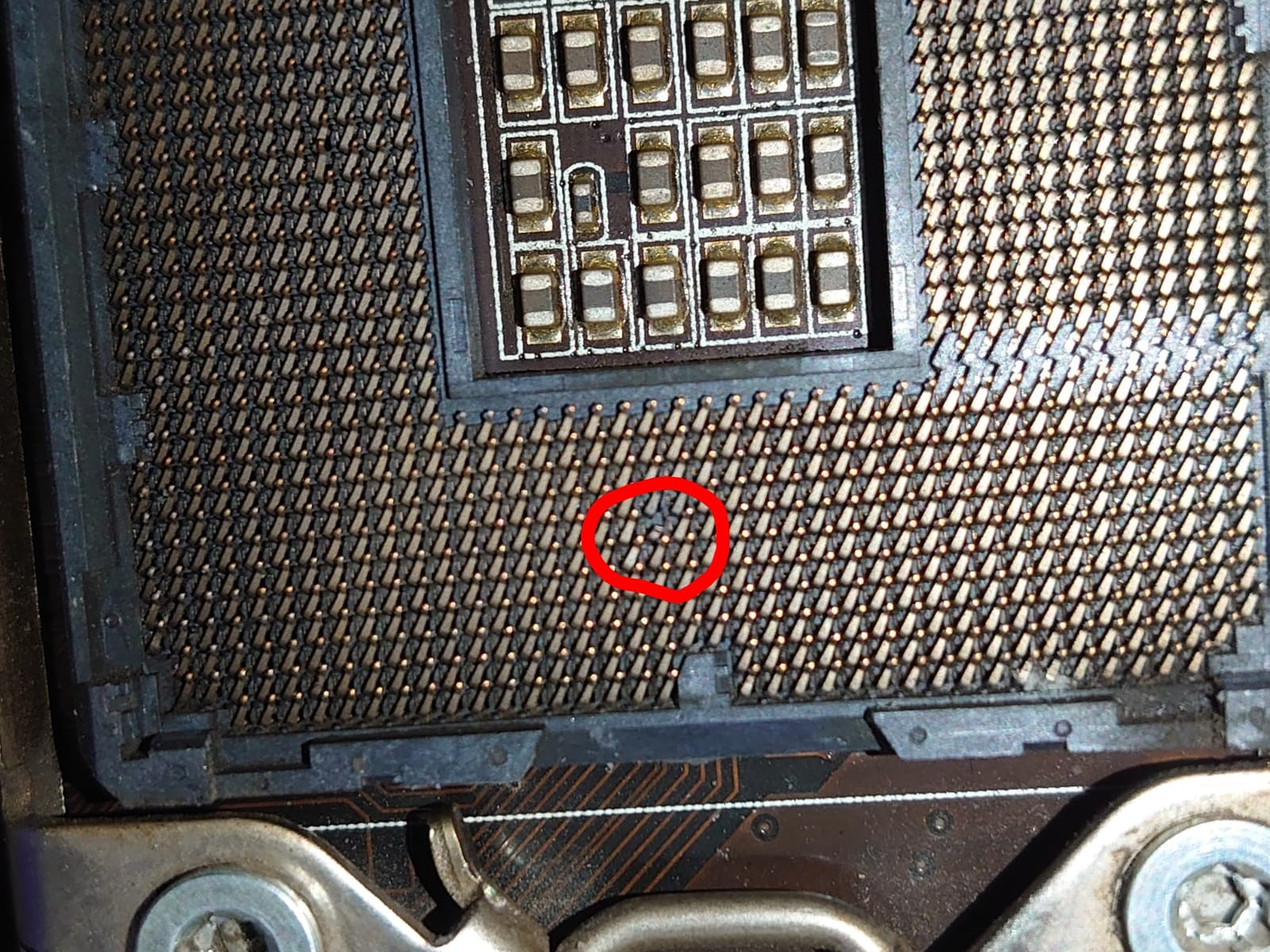

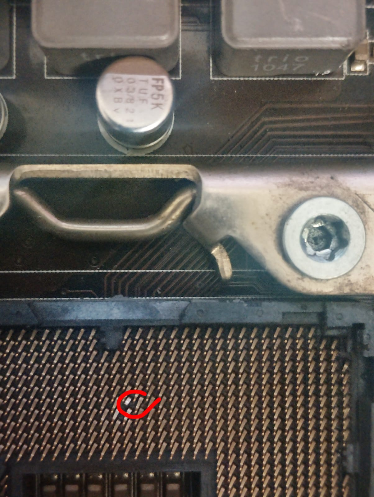

Merhaba arkadaşlar, elimde bir PIN'i ufak kopmuş ASUS Sabertooth X58 anakart var. 6 tane RAM slotu var ve üçü çalışmıyor. Tamirci en düşük işçilik 1000 lira diyor. Aldığım satıcıdan kısmı iade ile yaptırmaya düşünüyorum. Değer mi? İleride sıkıntı çıkarır mı ya da tutar mı?

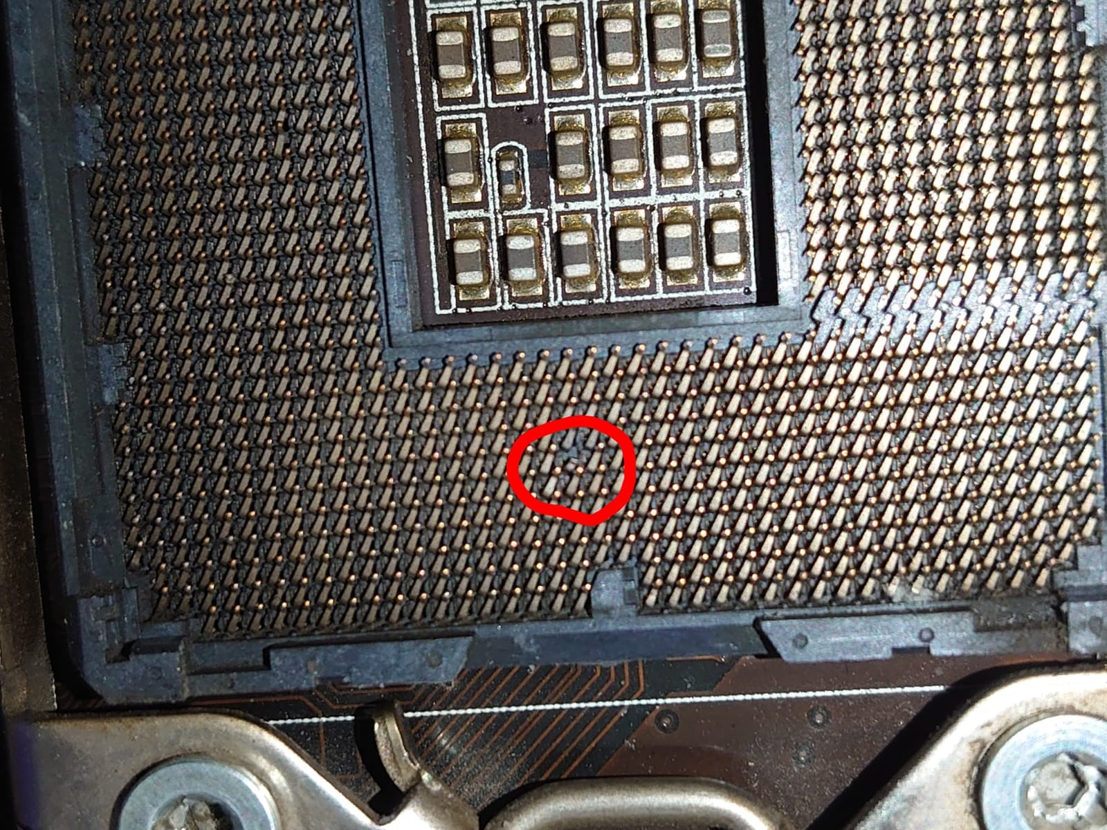

Eki Görüntüle 217484

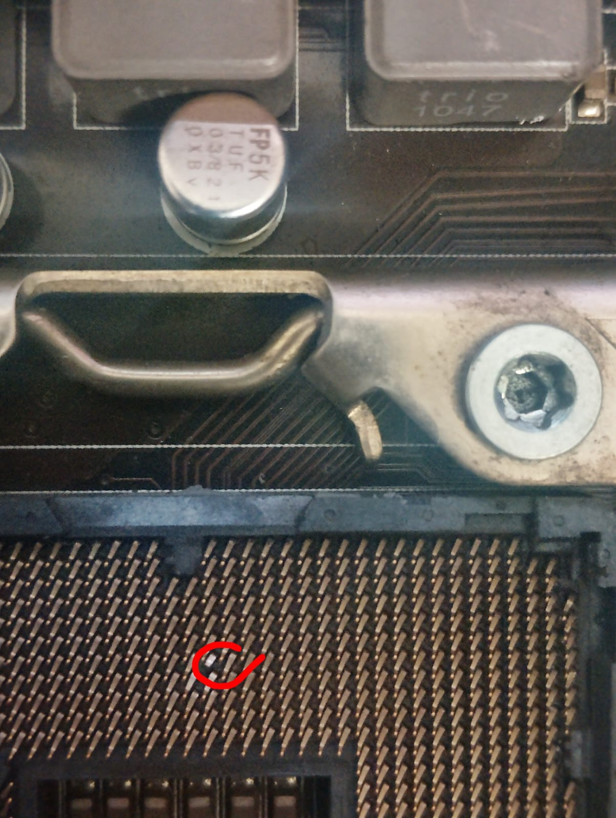

Eki Görüntüle 217485
Konudan biraz bağımsız olacak ama bu tür bazı pinler cımbızla falan tutup yavaşça çekince bazen biraz dışa çıkabiliyor ve bu sayede anakart sorunsuz çalışabiliyor, deneme imkanın var mı? LGA 1156 bir anakartta denemiştim ve işe yaramıştı.
Soruna gelecek olursak da tamirine 1000 TL vermek bence fazla olur bu anakart için. Tamir fiyatlarını hiç bilmiyorum ama fazla geldi.
Anakartta herhangi bir sıkıntı yok hocam, kendisi çalışıyor. Kahverengi slotları deneyince DRAM_LED geçmiyor. Bej RAM slotuna takılınca sistem açılıyor, sıkıntı yok. Dediğim gibi kısmi iade ile ettireceğim tamiri.
Zaten dediğim yöntemi RAM slotları için dedim hocam. Pini tutup çok yavaş ve nazik bir biçimde çekin, yukarı doğru geliyorsa diğerlerinin hizasına getirmeye çalışın olmuyorsa tamiri düşünebilirsiniz.
Anakart nadir sayılır olduğu için dokunmak istemiyorum. Anakart güzel, sıkıntısız şekilde bütün özellikleri kullanmak istiyorum. Belki ilerde 4x6 24GB RAM kullanırım, extra olarak extreme serisi işlemcileri bulursam deneyeceğim. Böyle taş gibi anakart almışken yarım kalmasını istemem.
