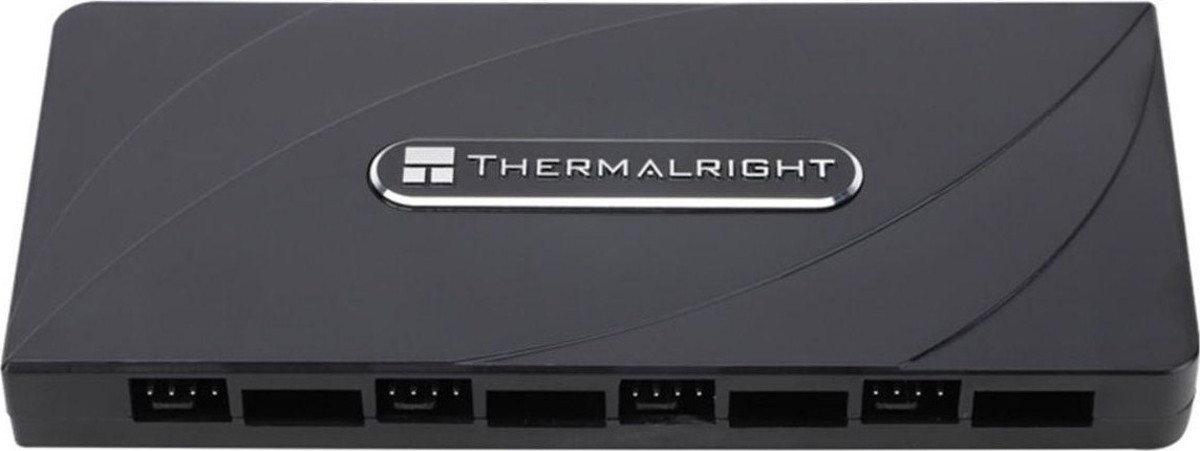

Thermalright fan ve aRGB hub X8 4 pinli RGB fan çoklayıcı. Elimde bu var, bunu kullansam uyumlu mudur? Bir de Asiahorse fanlar birbirine LEGO gibi kilitleniyor ve üçlü paket alıyorum ya, iki tane kablo çıkıyormuş paketten. Neyi nereye takacağımı anlatma şansınız var mı? Yani o çıkan 2 kablonun ikisini de kullanıyor muyum?

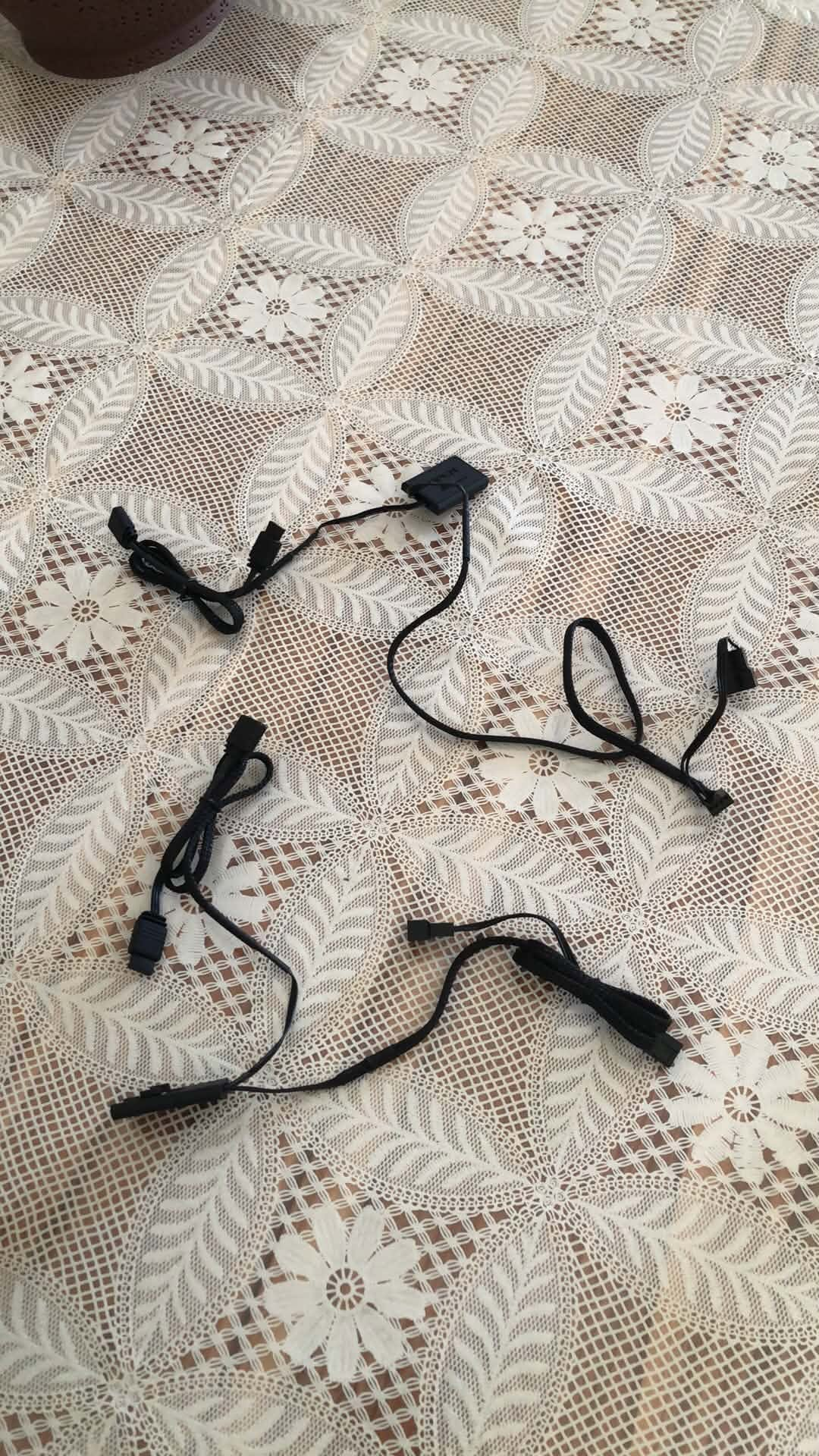

Üçlü fanlardan çıkan kablolar böyle hocam.
8 tane kasa fanının linki de bu. Aldığım huba uygun mudur ki? 2 paket üçlü reverse 1 paket üçlü düz yani forward aldım.

Bu da satın aldığım bendeki hub.
Bu fan + ARGB Hub. Bu da olur. Neyi nereye takacağını bildikten sonra sorun yok, zaten istesen de yanlış takamazsın, soket uymaz. 4 pin PWM ve 3 pin ARGB bağlantısı mevcut sende. Bu Hub'larda sinyali ilk soketten alıyor, kılavuzda belirtir onu ya da ürünün kendi sitesini incelersen anlarsın. Geri kalana onu dağıtır. Fan Hub'larda eşit ya da yakın değerlikte fanlar kullanman lazım. Özdeş olursa en iyi senaryo olur. @casper04
8 kasa fanının tamamı aynı. Asiahorse Dawn Pro. Sadece sıvı soğutmanınkiler farklı ama elimde hub varken eğer uygunsa onu kullanmayı daha doğru buluyorum. Sadece kabloda bir sürü çıkış olunca kafamı çok kurcaladı benim. Ne nereye girecek pek anlamadım yani çünkü 2 tane çıkış olsa anlayacağım biri PWM diğeri ARGB ama öyle değil. Bir sürü uç var kabloda.
Dişi ve erkek geçmeli bağlantılar ARGB'deki, daisy chain yapmana yarıyor işte. Bir bağlantıyı, sinyali çokluyorsun ki diğerlerine de dağıtsın diye. Aynı kablo üstünden geçiyor hepsi. Daisy chain de bir limiti var ama kontrolcü güç beslemesi SATA'dan olacağı için teorik limit seni çok alakadar etmiyor.
