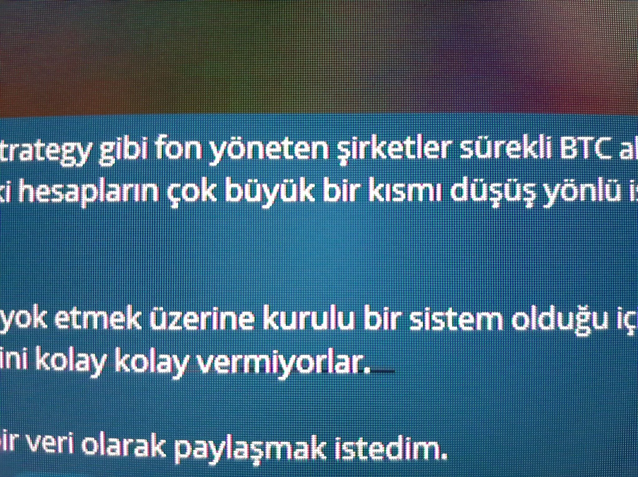

Ürünü 15 Ekim tarihinde Vatan Bilgisayar'dan satın aldım. Monitörü 300-310 Hz'de kullandığımda özellikle yazıların olduğu bölümde çizgiler oluşuyor. Çeşitli forum sitelerinden soruşturduğum kadarıyla aynı monitöre sahip kişiler de aynı sorunu yaşadıklarını söylediler. Bu nedenle sorunun kronik olabileceğini düşünüyoruz. Aynı ya da farklı marka 300-360 Hz monitör kullanan arkadaşlar da gerekli testleri yapabilirse çok sevinirim. Sorun özellikle arka plan koyu renkteyken daha çok belli oluyor. Örneğin; Telegram masaüstü uygulaması renkli mod (mavimsi), Discord koyu mod, Skype vb.

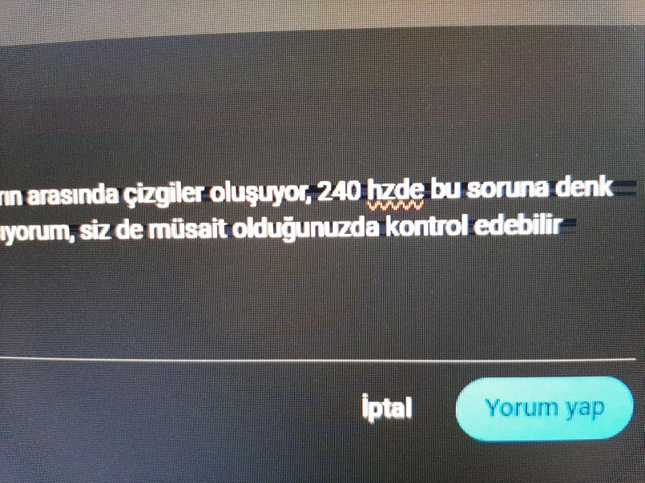

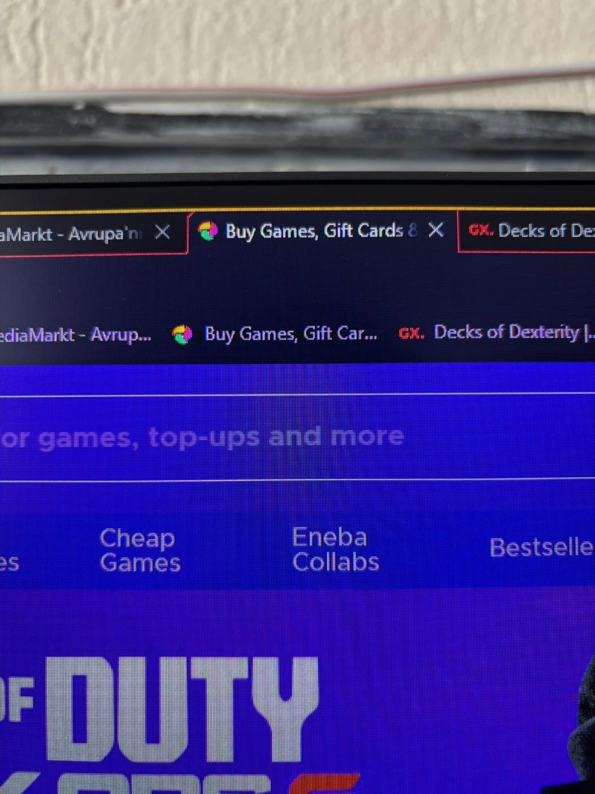

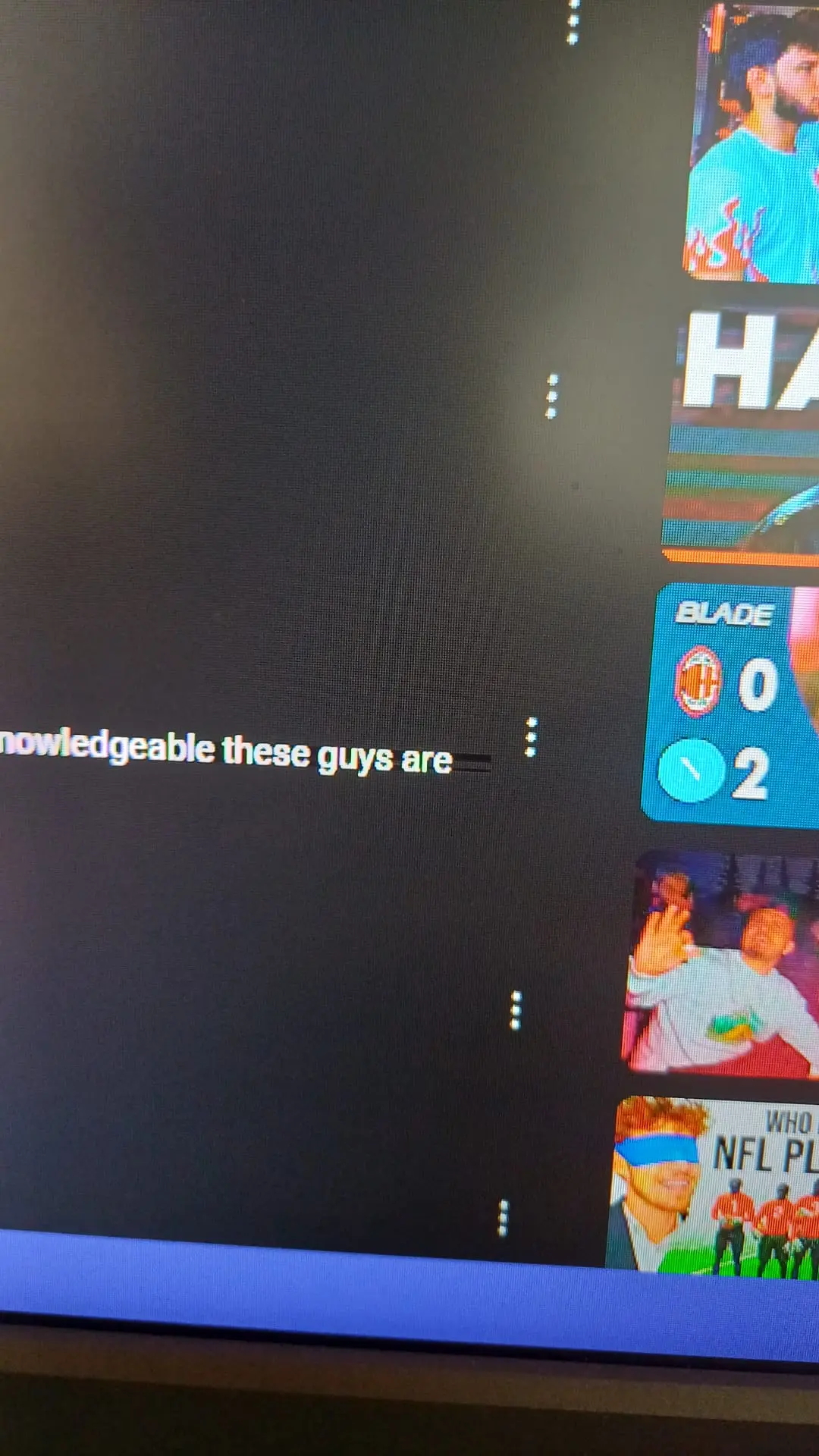

Aynı sorunu ben de aynı monıtorle yaşıyorum ve aynı monitörü alan bir arkadaşımda da aynı sorun var. Hangi renk ayarlarına alırsam alayım bu sorun oluyor sadece renk kontrast ve parlaklığımı NVIDIA ve monıtor panelinden açtığımda daha da beliriyor. Kronik olduğunu düşünüyorum. Özellikle YouTube koyu modda uzun yazılan yorumların sonlarına dikkat ederseniz fark edersiniz.

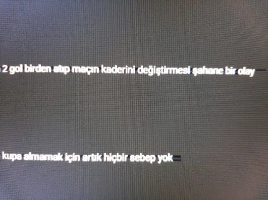

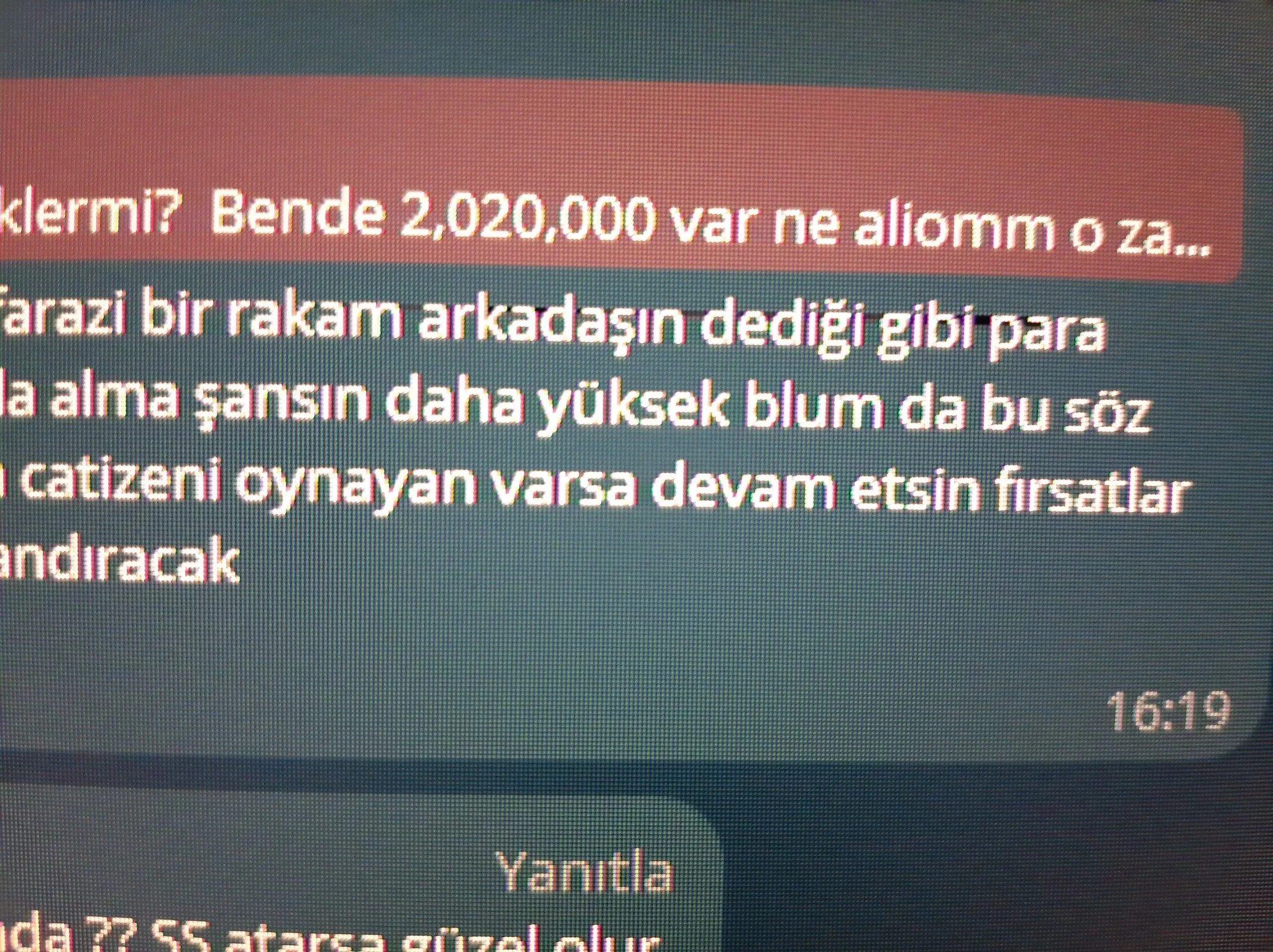

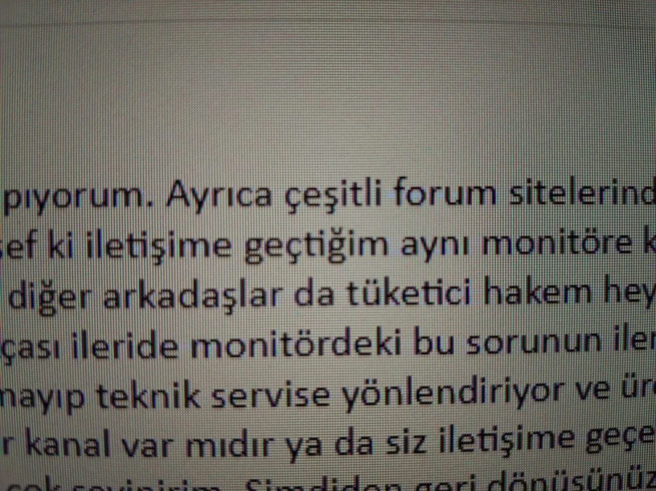

Açıkçası bu sorun hemen dikkatinizi çekebilecek bir sorun değil. Bu sorunu ilk ben fark edip konu açtığımda aynı monitörü kullanan diğer arkadaşlar (jotem gibi) ilk başta sorunu fark edemediler ama dikkatli bakmalarını istediğimde sorunu fark edebildiler. Benim ilk başta Telegram'ın masaüstü uygulamasında dikkatimi çekmişti, ilgili tema ayarını paylaşıyorum ekte. Ayrıca arkadaşın bahsettiği üzere YouTube'da koyu modda uzun yazılan yorumların son satırlarında daha çok ortaya çıkıyor.

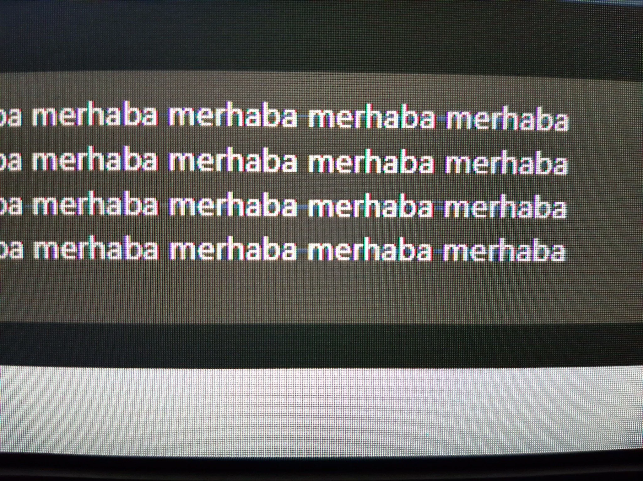

Ben beyazda da denk geldim. İlk attığım mesajdaki ekte bulabilirsiniz.

@Recep Baltaş ben de karşılaştıgım sorunu size atıyorum şu an buradan.
Bu görseller YouTube koyu modda uzun yazılan YouTube yorumlarının sonunda iyice belli oluyor ve kelimelerin birçoğunun altından geçiyor.
Teste bu temayı da ekliyorum.
Telegram için bahsettiğiniz tema ayarı nerede bulunuyor bulamadım ben :/
