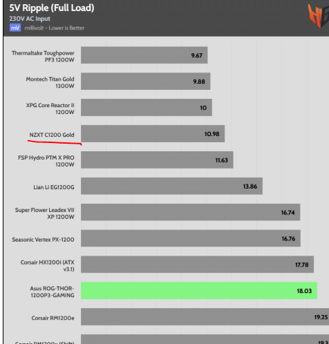

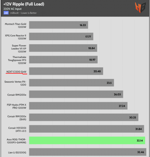

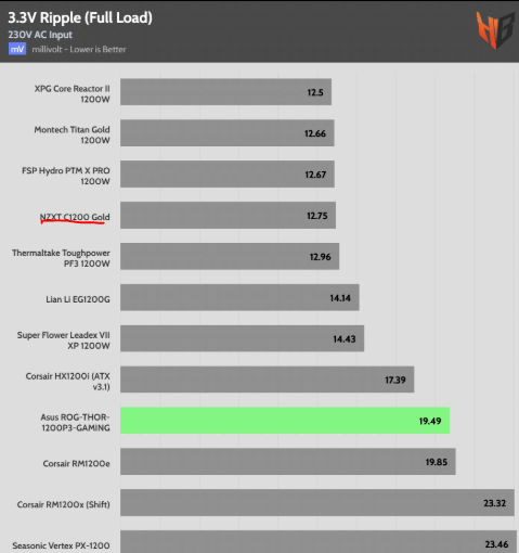

O kadar fiyata değeceğini sanmam. NZXT C1200 bile çoğu kısımda geçiyor bu modeli. Bütçe sınırı hiç yoksa belki alınabilir.
12v kanalının regulasyonu öbür modellerden üstün. Bunun dışında iyi yanını göremedim.
Ripple değerleri:
En son Thor III ile RTX 5090 sistem topladık. Sorunsuz çalışıyor. 10 yıl da garantisi var. Bir sorun olursa da buradayız 😎
Ripple değerleri:
Eki Görüntüle 175440
Eki Görüntüle 175441
Eki Görüntüle 175442
