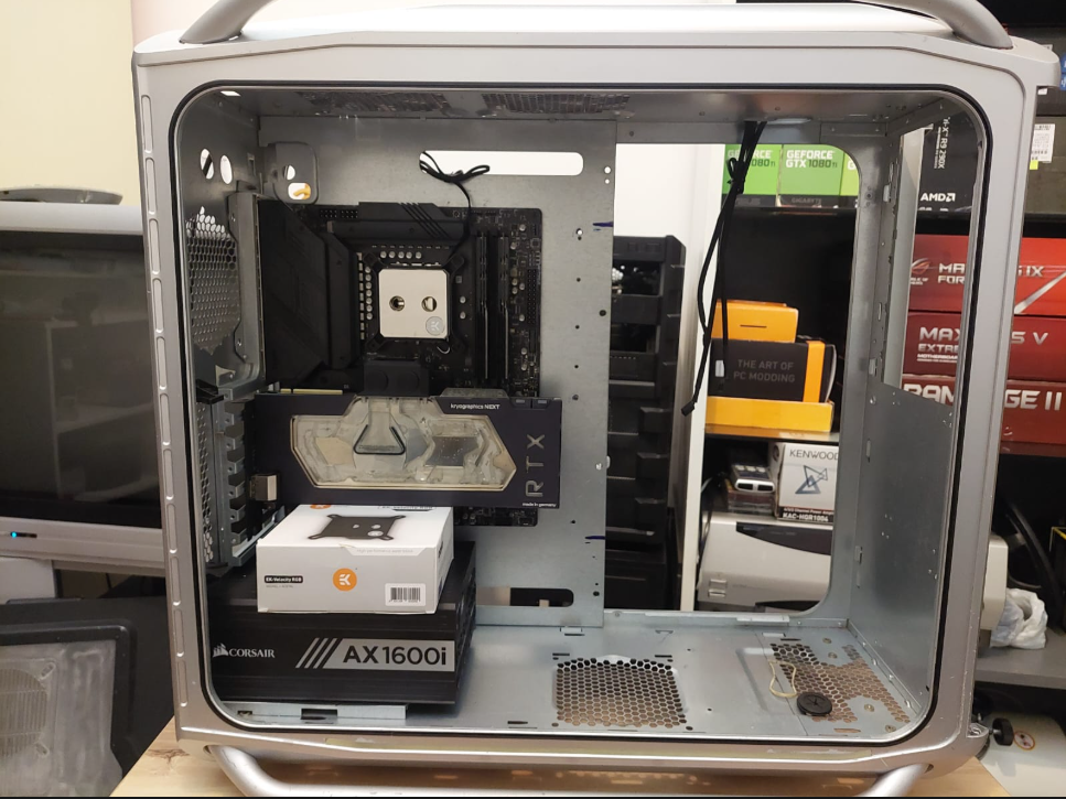

Corsair AX1600i alıyorsun ve arkana bakmıyorsun.
