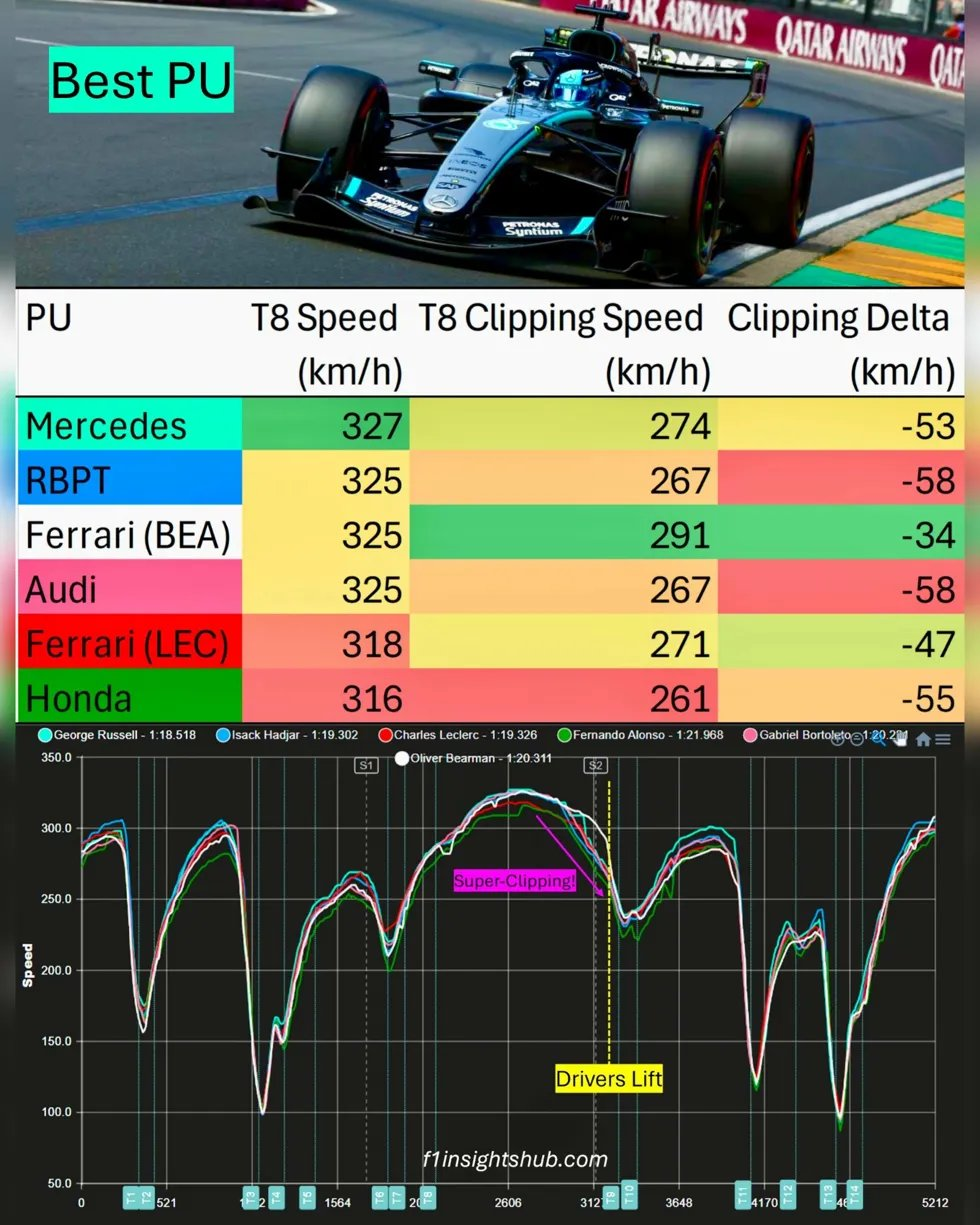

Aston Martin ve Cadillac korkunç durumda. Özellikle Aston Martin felaket motor olarak çok gerideler. Batarya olarak kötüler. Dayanıklılık olarak rezaletler. Titreşim sorunları var.
T3 viraj bölümünden T13 viraj kompleksine kadar ki bölümde Mercedes PU olarak rakipsiz.
RBPT beklenenden çok daha iyi iş çıkarmış. Aynı şekilde Audi motoru da öyle.
Ferrari batarya sorunu yaşadığı için Leclerc düşük gözüktü ama Bearman gayet iyiydi. Hatta en az hız düşüşü yaşayan motor Ferrari.

Mercedes'in hileli motoru çok güçlü russel hazirana kadar farkı cok rahat şekilde acacagını dusunuyorum Ferrari bana gore yavaş kaldı. Ayrıca batarya sorunu cidden çok can sıkıcı sektor 2 de son çıkışta araçlar çok hız kaybediyor umarım FİA el atar. Bu arada Lindblad ve Hadjar çok iyi iş çıkardılar
Araç virajlarda en iyisi. SF70H gibi bir hüsran olmaz umarım. Haziran da FIA bu duruma el atmazsa işimiz yaş. Normalde bu kadar büyük bir fark asla kapanmaz. Kuralların başı ve FIA incelemesi olduğu için biraz umut var.
Mercedes motoruna gelirsek kurallarda 16.1 sıkıştırma oranı diyor, Mercedes 18.1 sıkıştırma oranında motoru çalıştırıyor. Bu da haliyle ekstra beygir demek. 15-20 beygir fark yarattığı söyleniliyor. Bu da ortalama 0.4 saniye etki eder diyorlar. Büyük bir fark. Teorik olarak bu bir hile ama harika FIA bunu sensörlerle tespit edemediği için 2026 yılı için bu sıkıştırma oranına yasal demişler tam anlamıyla rezillik. Madem yasal demezler mi adama niye gelecek sezon yasak o zaman bu sıkıştırma oranı.
