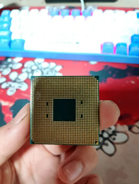

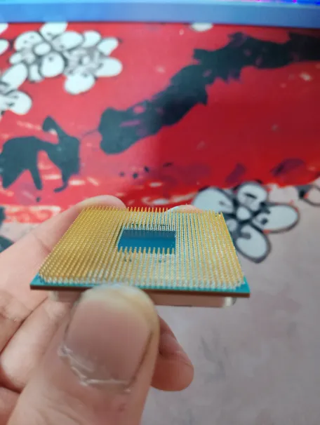

Hımm işlemcinin altında yanma gibi lekeler var mı acaba yanmış olabilir mi bazı devreleri, kontrol eder misin? OC bilgim olmadığı için çok mu az mı girdiğin değerler bilmiyorum.
Voltaj ayarı çekmedim anakart ayarlayacak şekilde ayarladım. Yanık izi yok bir şey yok. Anakart iyi durumda. Yanık izi olsa sistem çalışmaması gerekmez mi? Şu an 5600 ile yazıyorum.
Çalışabilir her pinin farklı işlevi var kırık işlemci PIN'i ile çalışan çok sistem var. O işlemciyi başka anakartta deneme şansın varsa belki o zaman anlaşılabilir aklıma başka bir şey gelmiyor çünkü maalesef.
