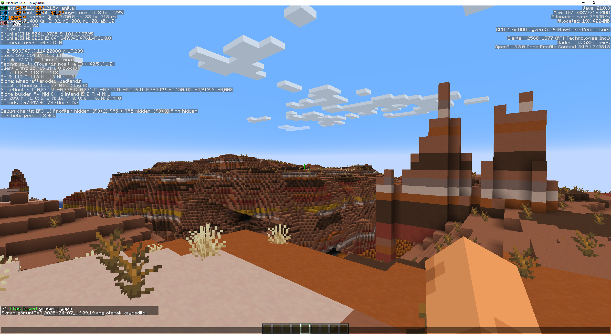

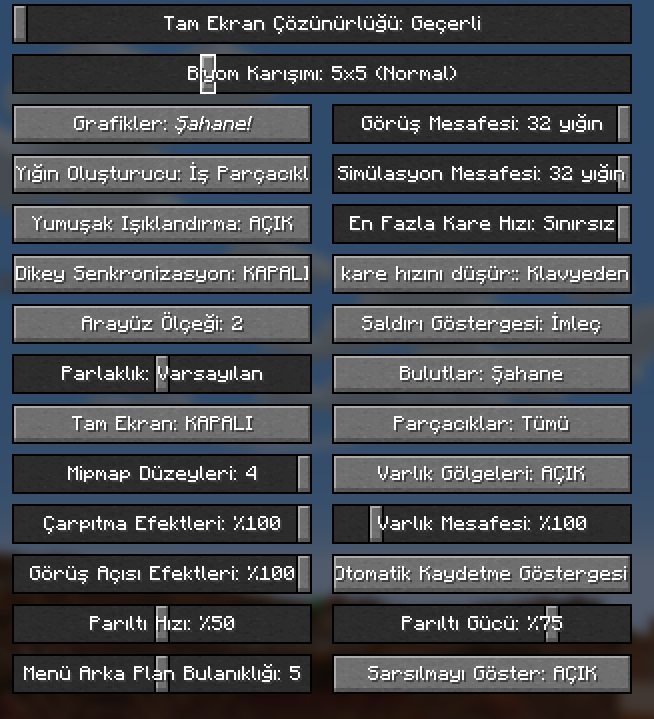

R5 5600 ile Minecraft'ı test ettim. Ama absürt hatalar alıyorum ve görüntü birbirine girmiş oluyor. OpenGL1282 ve 1000 şeklinde. Ve RAM kullanımı arşaya çıkmış oluyor. Sebebi nedir?
